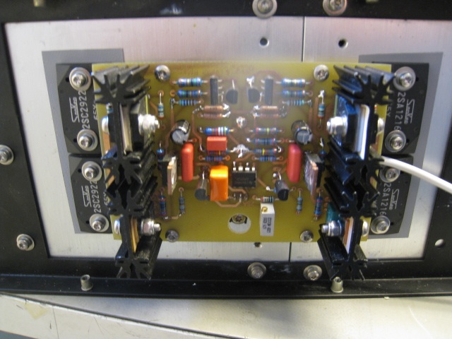

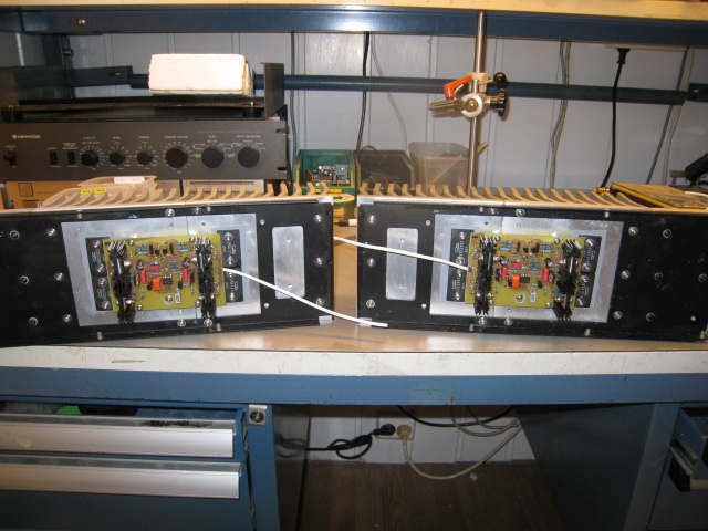

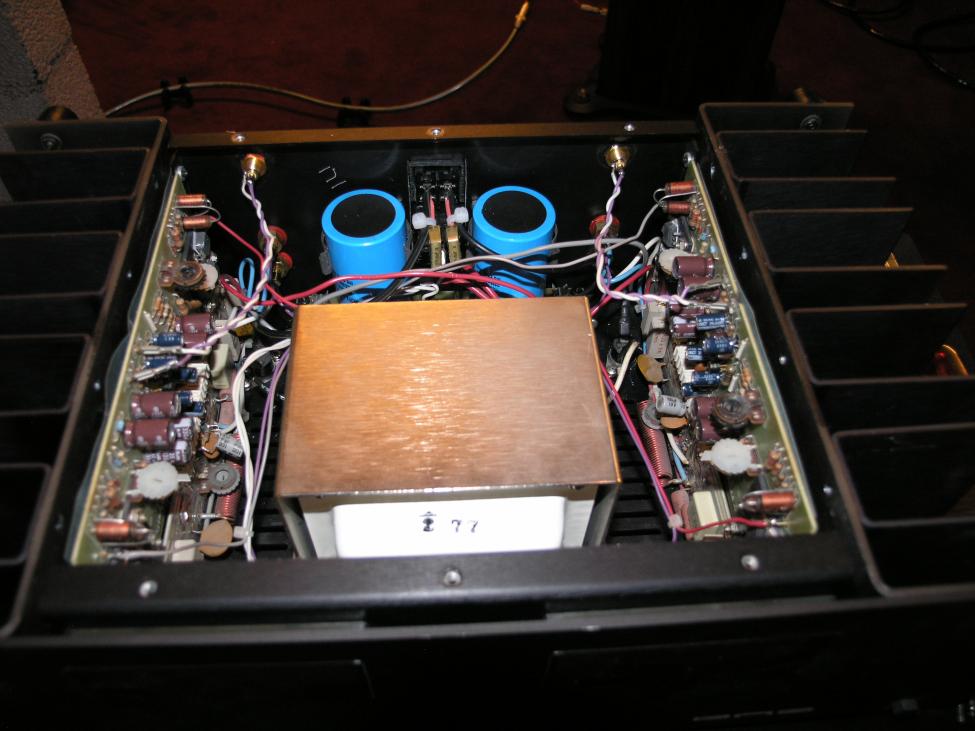

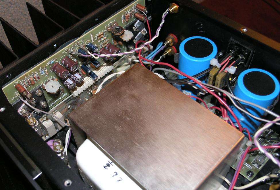

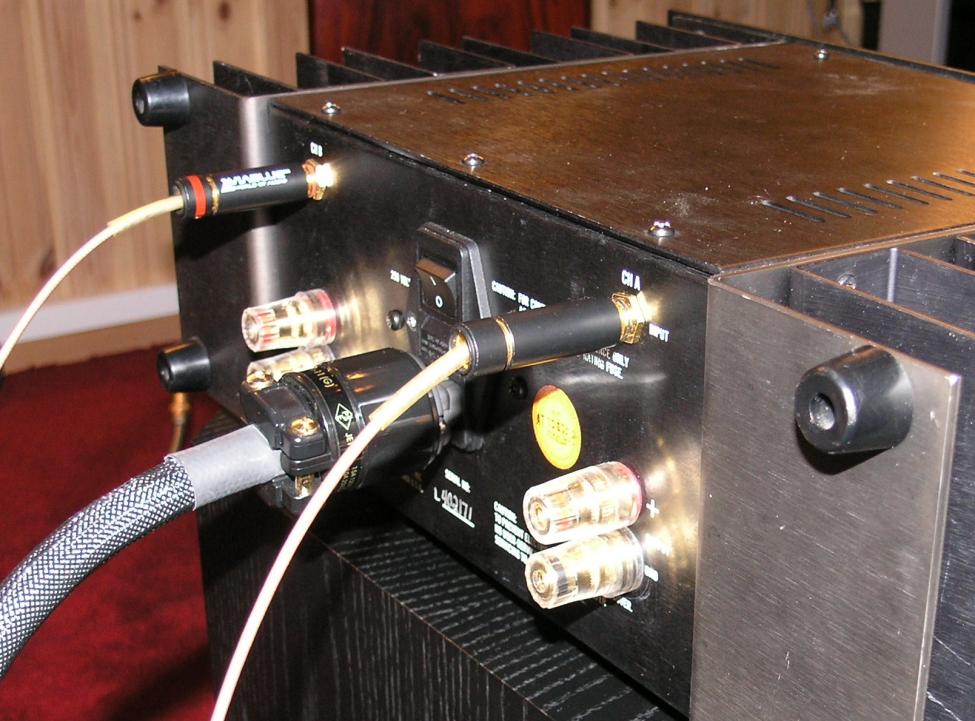

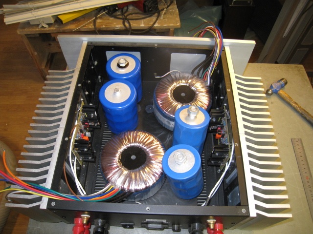

    Nå står GAS'en og spiller og varmer seg opp......... RM har akkurat dratt :D
    RM målte den til 110 watt ved 240 volt før forvrengningen overtok, så de orginale 80 watt ved 220 volt har ikke blitt noe mindre i allfall.

    Gratulerer, Rudi. Kan man håpe på et bilde av det ferdige restaureringsobjektet?

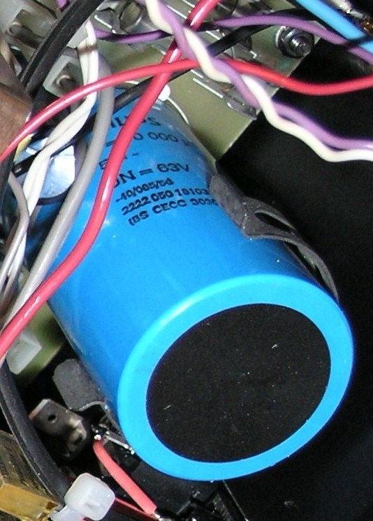

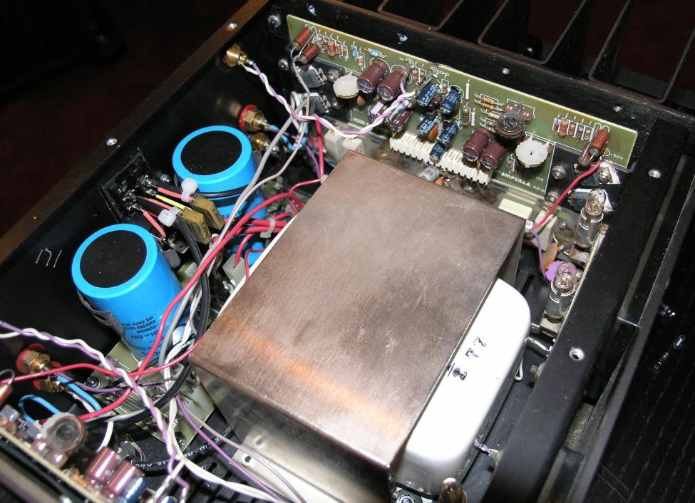

    Spiller så det står etter, foreløpig har jeg kun brukt den med en Denon integrert forsterker som preamp, men kommer vel til og sette den opp med mer tidsriktig preamp etterhvert.
    RM monterte inn 63 volts kondiser og ikke de i dag så vanlige 80 voltere........ synes godt gjør de å :)

    Fantastisk, Rudi! Nydelig håndverk på et virkelig flott kultprodukt :)
    Gratulerer!

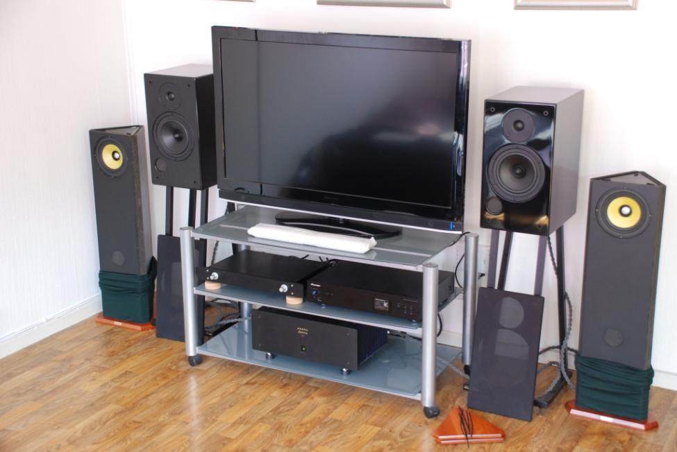

    Og oppe i alt det andre man måtte finne på å gjøre den første mandagen på jobb etter ferien kan jeg ikke annet enn å legge ut et lite "skrytebilde" :)
    Og midt i begivenhetenes sentrum - Musical Innovation selvfølgelig!

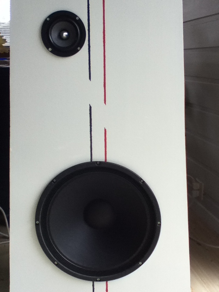

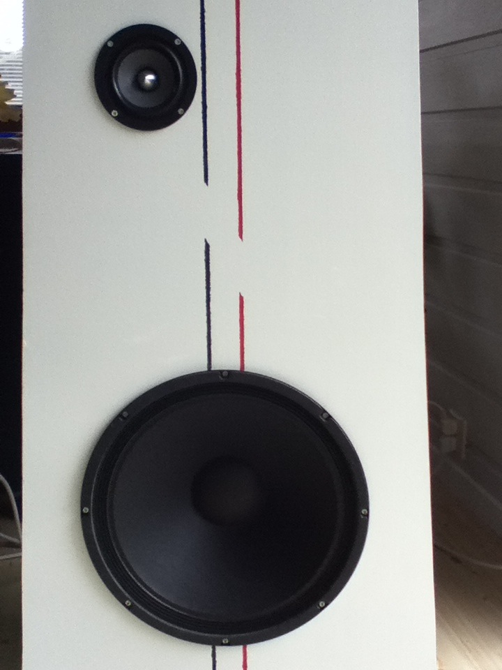

    Da har OK avsluttet arbeidet med ting han ikke kan:
    Endte opp med 4" Tang Band, MJ King`s 2.ordens filter og Zobelfilter på både bass og fulltone.
    Og MI10 skuffer ikke på disse! :D

    Maxtor:
    Å bygge disse koster ca 3600,-
    Da er fulltone bestilt fra USA(og en er heldig og slipper toll...), delefilter komponeneter fra Dynabel og 15" Eminence fra Evenstad Musikk.
    Og er det verdt det? Ja, det vil jeg påstå! :)

    Har du et bilde av den åpne baksiden også, Oks?
    Her kommer det!
    Er ikke stolt over oppbygningen av delefilteret, skulle gjerne hatt en printbane, men det fungerer! :)
    Det hele er montert på en rød pleksiglassplate.
    Eminence er montert oppned for å få kortest mulig ledning.

    Spennede. Slik kunne jeg også tenkt meg å prøvd og bygge en gang.
    Hvor nær bakveg kan du plassere de? Jeg sliter med liten plass og en av grunnene til Klipsch CWIII passer hos meg er pga de kan stå inntil veggen...

    Man får garantert ikke så bra smekk for kr 3600 noen steder, derav populariteten worldwide med å lage billig OB med Eminence 15A.
    De bør 1 meter ut fra bakvegg og 50 cm fra kanten av baffelen til sidevegg.....minimum.
    OK; printkort er ikke nødvendig, direkte lodding er minst like bra, kanskje bedre. Printkort er jo pent og hvem vet, når (hvis) jeg noen gang kommer i mål så kan RM hjelpe meg med å lage estetiske delefiltre.

    Det var ingen dum ide. Det er garantert en enkel oppgave for RM! Litt verre for oss andre å ha syrebad hjemme i stua... :)
    Her er no forresten en som har prøvd seg:
    etsing
    Printkort krever vel ganske så brede baner når det skal stå i et delefilter. Slik sett er vel lodding og bruk av ledninger ganske bra med tanke på strømføringsevnen.
    JLmorten:
    Bra du liker bafflene! De krever desverre litt plass ja..men 1m fra bakvegg med disse er ikke så gale i og med at de er ikke på langt nær så dype som en kassehøyttaler.
    Ellers så må jeg si at det ikke er så vanskelig å bygge disse i og med at det egentlig bare er en plate med to hull! Hadde aldri hørt OB før jeg bygde disse, måtte rett og slett bare bygge et par slik at jeg kunne finne ut hvordan det låter.
    Jeg er ikke skuffet for å si det slik! :)

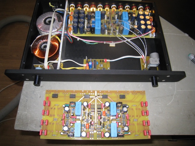

    Hei! Midt i all malinglukt og skruing av Ikea kjøkken så fikk jeg et tilbud av RM som jeg ikke kunne si nei til. Det endte med oppgradering av min MI 11 og endelig et effektrinn fra sjefen sjøl. Kudos til RM for at han kunne skreddersy et effektrinn til mitt trange budsjett. Det ble likevel rom til 2x500VA trafoer og nye MI 18 print. Jeg er veldig spent på å høre denne altså :). Jeg fikk noen bilder av ham som jeg kan legge ut. Philips 47000/40V elektrolyttene er nokså iøyenfallende der de står :). Nederst er det MI 11 som står for tur med nytt print. MI 11 var jo allerede veldig bra men skal bli spennende å høre den nå med nytt print og matchende effekt. Så synes jeg fortsatt den er like tøff i sort ;-)

    Hei! Midt i all malinglukt og skruing av Ikea kjøkken så fikk jeg et tilbud av RM som jeg ikke kunne si nei til. Det endte med oppgradering av min MI 11 og endelig et effektrinn fra sjefen sjøl. Kudos til RM for at han kunne skreddersy et effektrinn til mitt trange budsjett. Det ble likevel rom til 2x500VA trafoer og nye MI 18 print. Jeg er veldig spent på å høre denne altså :). Jeg fikk noen bilder av han som jeg kan legge ut. Philips 47000/40V elektrolyttene er nokså iøyenfallende der de står :). Nederst er det MI 11 som står for tur med nytt print. MI 11 var jo allerede veldig bra men skal bli spennende å høre den nå med nytt print og matchende effekt. Så synes jeg fortsatt den er like tøff i sort ;-)
    Men for fanden, tyan - dette er lækkert!!!!
    Gratulerer så mye med såvel oppgradering av MI 11 samt ny MI 18 - her har du virkelig mye å se frem mot :)
