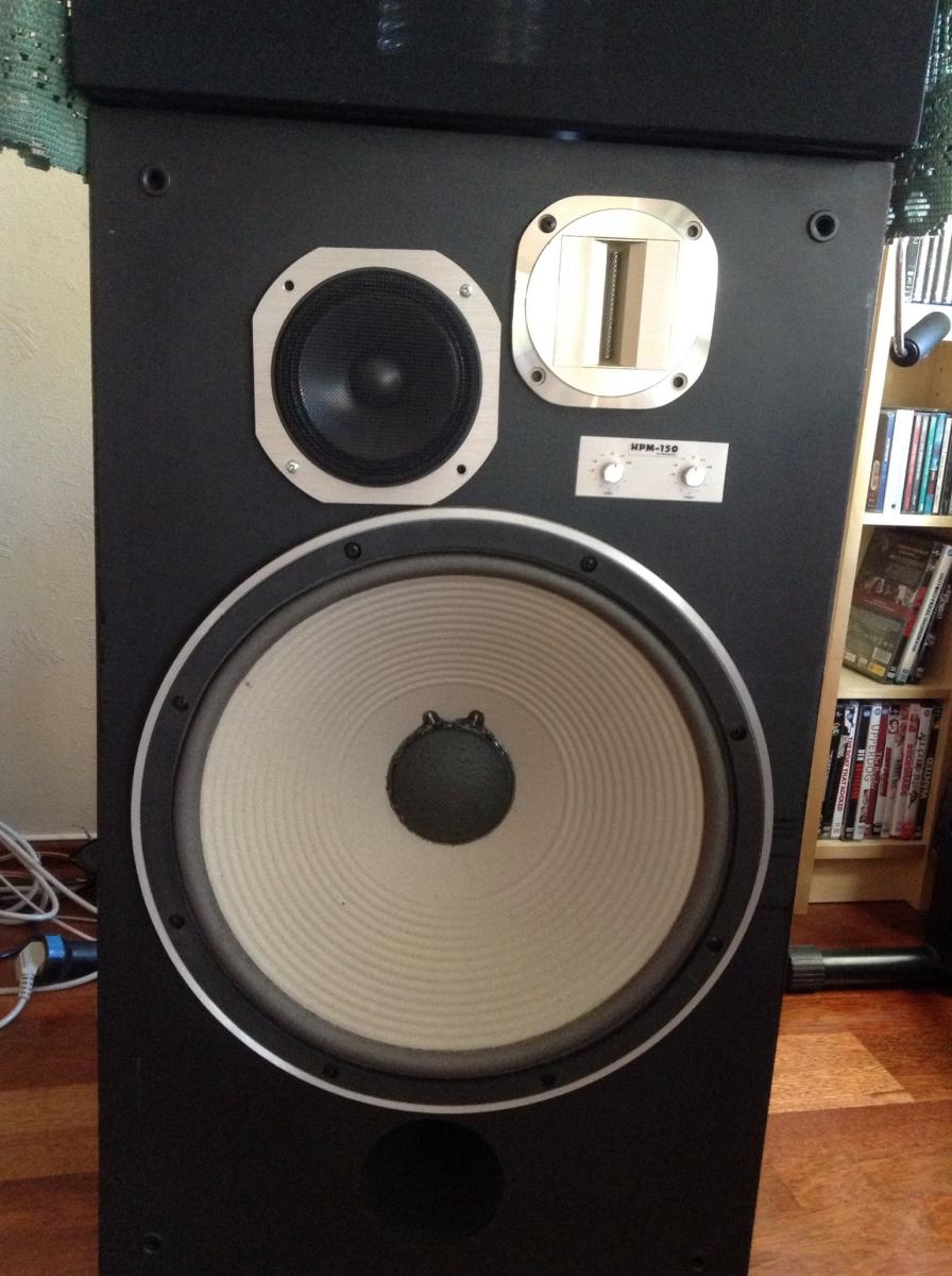

    Det er noe vi selvfølgelig skulle arrangert for lengst, men det er all logistikken rundt den lange reiseveien, da..
    Men tar vi det helt uformelt; nær sagt any time! Riktignok er høyttalerene under ombygging for n'te gang, så det er begrenset hvor høyt
    de tåler å spille akkurat nå, men det låter ganske fint likevel, og kaffen er klar. Velkommen skal du være.

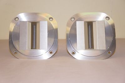

    Edit: Øyeblikkets ombygging består i nye bånddiskanter. De er beregnet på å deles ved 4k/18dB, men jeg gir de 2,6k/12dB inntil jeg får trimmet delefiltret litt. Derfor må jeg ligge litt lavt med de store pådragene.

    Oyoyoy....
    Hva slaks HT er dette.?

    Ikke så veldig spennende, egentlig. Det er Pioneer HPM-150 som jeg forsåvidt likte, men de levde ikke helt opp til dagens krav.
    Morsomme høyttalere på mange måter, men de manglet en del, ikke minst på dynamikk, oppløsning og 3D.
    Jeg skiftet ut kondisene i filtret til høykvalitetstyper da de originale var mildest talt begredelige, så gikk spola til bassen med i dragsuget, og når jeg først var igang bypasset jeg l-paddene med motstander og monterte bedre terminaler. Det hjalp betraktelig. Neste step ble å prøve et utvalg forskjellige mellomtoner, hvor jeg foreløpig har endt opp med den fra den nyere generasjonen HPM, fra 1100. Diskantene fra samme ble derimot ingen forbedring, snarere tvert om, så nå har en 'beryllium ribbon tweeter' tatt over,også den fra Pio. Lovende, svært lovende, men nye inngrep i filtret må til for å få den til å trives.
    So far låter det mye bedre enn utgangspunktet, og enda kan de moddes en del videre på.

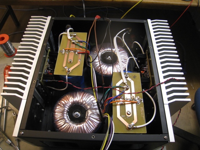

    Jeg var og hentet nytt effektrinn og oppgradert pre hos RM. Han ventet tålmodig mens vi måtte skifte hjul på E134. Ble mye lytting ut i de små timer den natta. Det spiller som en drøm! Bassgjengivelsen er formidabel!! Jeg er rett og slett strålende fornøyd! :-D
    Her er er bilde av vidunderet rett før det er ferdig:

    Gratulerer, tyan!
    Et fantastisk byggverk - intet mindre! Utrolig hyggelig å høre at du virker meget fornøyd med anskaffelsen :) I mine øyne er dette en vanvittig god forsterker - håper du kommer til å få mye glede av.
    Lykke, tyan :)

    Og det ser ut til å skje ganske mye i verkstedet til RM skal vi tro både medlemmer av denne tråden og RM selv. Fikk disse bildene i dag - vi snakker om en rendyrket MI 18!
    Håndverket er igjen upåklagelig.
    Den velkjente og overdimensjonerte trafoen titter såvidt frem over frontplaten.
    Her sees litt mer av såvel strømforsyningen som Cardas-kontaktene.
    Ser ut som om kobberbanene på printene virkelig har lagt seg ut i sommer.
    Disse kontaktene fra Cardas er virkelig et syn! En særdeles flott avslutning på et nydelig håndverk og en nydelig effektforsterker :)

    Uansett, idag sneik jeg meg unna jobben en stund og hentet en godtepose fra DynaBel, bestående av et assortert utvalg av spoler, motstander og kondiser i beste kvalitet.
    Takk til Øyvind som beregnet verdiene og kom med anbefalinger. Får jeg tid til å mekke litt i helgen vil forhåpentligvis høyttalerene mine også tåle grov voldtekt igjen, og MI'en skal atter få strekke på...musklene!
