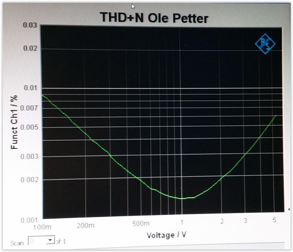

    Hei alle MI venner
    Dette jeg nå skal prøve å vise, kan virke litt nerdete for noen, andre...................?😄
    Jeg legger nå ut data på min MI-23X😄
    Her ser dere forvrengningen ved forskjellige spenninger.
    Disse var FØR Armand bruker sin tryllestav på den:

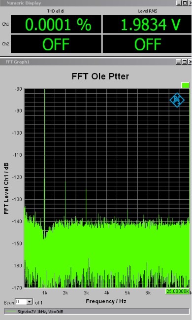

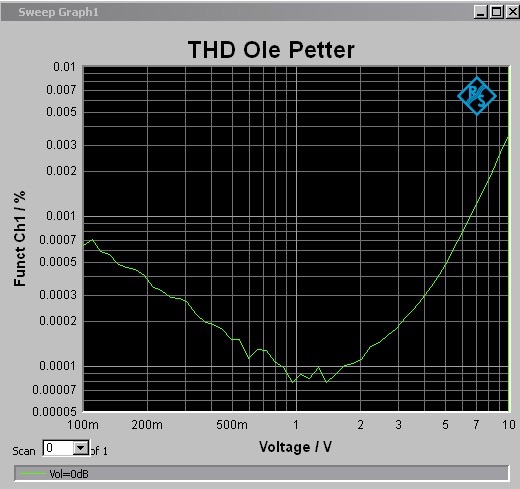

    Nå kommer bildene fra samme preamp, men etter alle "justeringene".
    Da kan dere fundere på om ikke dette er verdt endel penger og få gjort?😄
    I mitt tilfellet er det lagt fokus på å forbedre området spesielt i 1-2V området,
    da det er i dette tilfellet jeg vil spille mest.😄
    I min preamp som ikke har tilbakekobling, er nå THD nede i 0.00015%.😄
    Dette betyr at summen av alle forvrengninger -116db lavere enn signalet.😄
    Legger ut all tekst før bildene, slik at dere vet hva dere skal se etter?
    Mellom 0,9V og 1,5V ligger THD på 0,00008% dette er midt i "lytteområdet".😄
    Dette betyr THD på -122db.!!😄
    På FFT målingen underst, er signalet ved 1khz 2V RMS.😄
    Her kan dere se at 2ordens og 3 ordens ligger på -122db og -126 db under signalet.😄
    Instrumentet som er brukt til målingene er:Rohde & Swartz.
    Her kommer bildene etter optimaliseringen:
