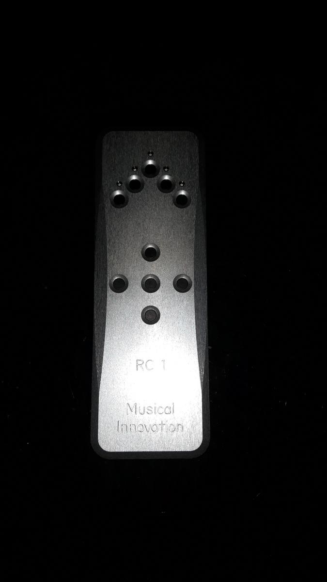

    MOHAHAHAHAHAHAHAHHAAAAA!!!
    Sjekk denne bælfeite fjernkontrollen jeg fikk i posten i dag!! Reine julafta i januar!!!! :)
    Den er tung og solid!! Blir ikke god å få delja i haue av bedre halvdel når jeg spiller for høyt............. :eek:
    Takk til Armand og Malmin for solid arbeid!!

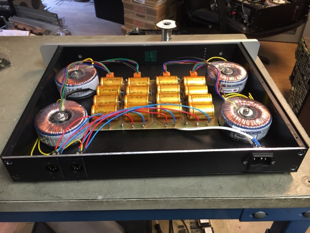

    Ifølge RM så bruker han samme kabinettet.
    Det er svaret jeg fikk når jeg spurte om oppgradert strømforsyning er like stor som pre.
    carisma
    25.12.2014
    1.492
    916
    Ser svaret fra Roar kan tolkes når jeg leser svaret hans.
    Jeg har sett bilder av den oppgraderte strømforsyninga. Og den er like stor som pre.
    Men sendte ham dette spørsmålet:
    Og hva er forskjellen på Mi 23 med original strømforsyning og oppgradert strømforsyning? Bortsett fra større karosseri.
    Roar sitt svar:
    Den store PSUen til MI23 består av et identisk kabinett med 4 x 60VA trafoer. Altså en til hver fase, + og -. I tillegg har den 16 x 4700uF lytter og raske likeretterdioder på separat print. Den har også nettfilterbrønn på tilkobling til lysnettet. Den psu som kommer med som standard innholder to av de samme trafoene. Preampen har 10 x 2200uF/kanal.
    Jeg tolket første gang at oppgradert psu er identisk med den jeg har.
    Men han kan ha ment identisk med Mi 23.
    Uansett så ser det jo ut som at det er en god psu som er bedre enn noe annet jeg har sett.

    PANIKKEN BRER SEG!
    Skrur på anlegget i dag, funker ok.
    Så en liten tur ut, anlegg av, så på igjen senere.
    HVA?? Dødt!!??
    Hva er det nå da!?
    Litt kjapp gjennomgang og MI16.4 er død....
    Hmmm...
    Panikken er aldeles ikke stor, jeg har reserveløsning med passiv pre som kan plasseres fremfor DSP så jeg kan få lyd.
    Sikkert sikring tenker jeg.
    Sjekker sikring, gåen, bytter, skrur på, denne ryker også!
    SMS til good ol`Malmin...Prøv litt større sikring!
    Bak i rotebua..leiteleite..heldigvis noen få liggende!
    Sette på plass, alt frakoblet, joda!! Det er liv!! :)
    Skrur av, kobler til en og en power, tester, til slutt DSP. Alt i orden!! :)
    Puh! Kjekt når det er så enkelt!
    MI16.4 er jo custom bygg så Malmin har nok vert litt forsiktig med sikringssvalg til denne.
    Bedre det enn at den er for stor!!
    Belemrer aldeles ikke Malmin! :)
    Også så kjekt å få hjelp på en Lørdag!! :)
    ADVARSEL: Nå skal IKKE dere gutta dytte inn større sikringer uten å kontakte Malmin først!!
    Lykkelig går livet videre, og på veien tok jeg noen bilder til å dele med dere:
    Roar sitt svar:

    Kanskje ikke så lett å svare på hvordan stor står seg mot liten PSU.
    Er nok ikke så mange som har testet opp mot hverandre akkurat dette. :)
    For min egen del er det way above budsjett desverre.
    Men diger PSU pleier da ikke være negativt :)
    Leser MI23 til å være fullbalansert.
    Denne har vel da fire forsterkerkort, to for hver kanal.
    Forstår jeg det riktig så har da liten PSU to trafoer, mens stor har fire?
    Tenker da fordel med fire trafoer er bedre separering av de fire forsterker delene.
    Men det jeg skriver nå er litt på synse nivå.. :)

    Hei carisma
    Jeg mener jeg en gang har beskrevet hva forskjell
    et stort utvendig powersupply utgjør i en MI preamp.😀
    Du må nok "bare" bla deg tilbake i denne tråden.😳
