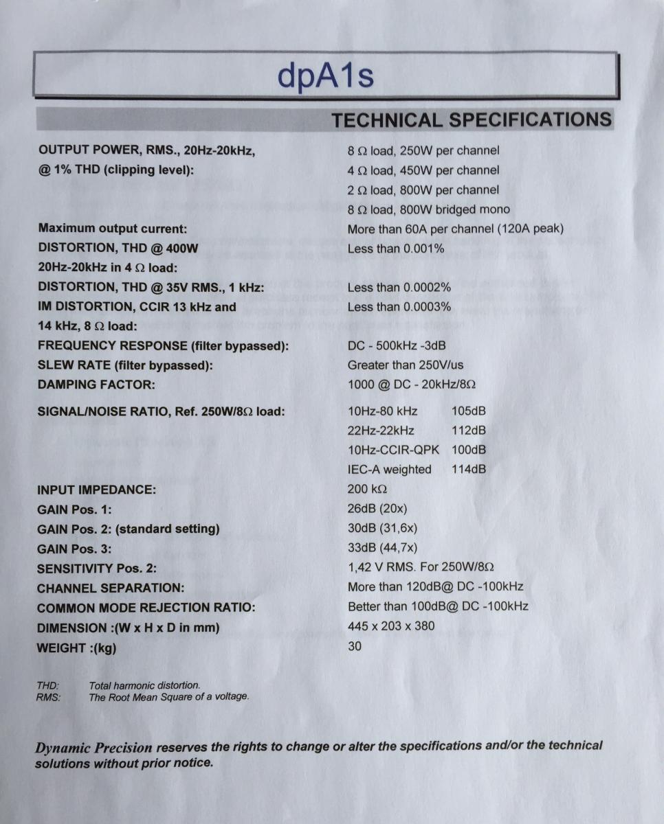

    Finnes ingen tekniske data, spesifikasjoner eller målinger på MI?? (CE godkj.?)
    Det snakkes om strøm, litt om kg, store kasser, kjøling nok eller ei.. Intrykket mitt er at ingen vet helt hva de har.
    Eller er det noe jeg ikke har fått med meg?
    Her er et eksempel på grunnleggende data: (Ikke promo av Dynamic P., kun eksempel)

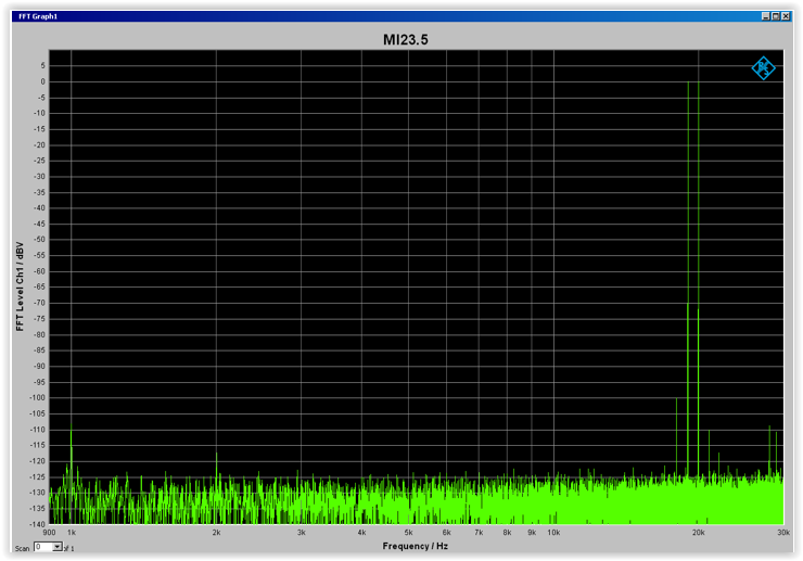

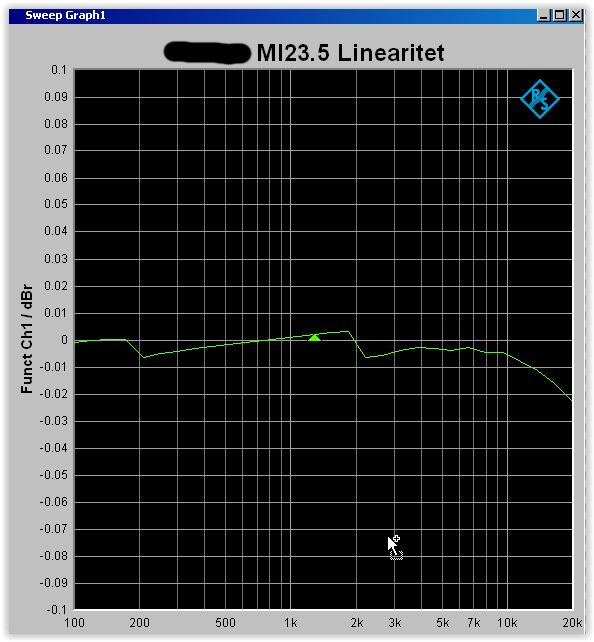

    Det passet bra at det ble spørsmål om målinger her nå.
    En kunde er innom hos meg for programmering av fjernkontrollen i kveld. RM lager fine forsterkere men han blir nok ikke ansatt i programmeringsavdelingen til google for å si det på den måten. En konfigurasjonsfeil i SW førte til at fjernkontrollen ikke reagerte som den skulle så jeg ble spurt om å ta hånd om det.
    Siden kunden allikevel er her så gjorde vi noen kjappe målinger av hans blodferske MI23.5 preamp. Den er balansert, har ekstern strømforsyning og har null feedback.
    Han ønsker at vi legger ut et par bilder av målingene vi gjorde her i kveld og spurte om jeg ville gjøre det siden han ikke kunne så mye om THD, SN og andre kryptiske forkortelser. Håper jeg ikke går utenfor reglene ved å gjøre dette for han. Dette er heller ingen utfyllende målinger, men bare et par kjappe vi tok for å se at alt er i orden. Here we go:
    THD+N
    THD+N på 0,00186%. Dette er med 1V RMS signal ut. Andre harmonisk på -121dBV og tredje på -116dBV. Ingen flere harmoniske. Støygulvet ligger på under -130dBV over 100 Hz og under -120dBV under 100Hz. Dette betyr at det høyeste signalet under 100Hz etter en typisk 26db gain forsterker vil bli på 20uV RMS. På en 8 ohm høyttaler tilsvarer dette 50pW effekt og vil gi et lydtrykk på omtrent 13dB SPL på en relativt følsom 96dB/W høyttaler på 10 cm avstand.
    Over 100Hz vil tilsvarende lydtrykk på samme høyttaler bli 2,5dB SPL. I praksis er dette dørgene stille på alt som finnes av høyttalere. (Kanskje bortsett fra hvis man stikker hodet inn i et horn med følsomhet på 110dB/W ;) )
    Linearitet:
    Dette ser ikke så pent ut før man kikker på oppløsningen. Innenfor +- 0,01dB opp til 10kHz og ned 0,02dB ved 20kHz. Ingen farging eller en koselig ørliten bassboost her....
    Intermodulasjonsforvrenging.
    Med to signaler på 0dBV hver (1V) ved 19kHz og 20kHz ligger høyeste sidebånd på -100dB. 1kHz dukker opp ved -108dB.
