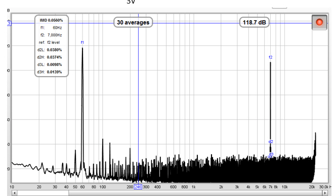

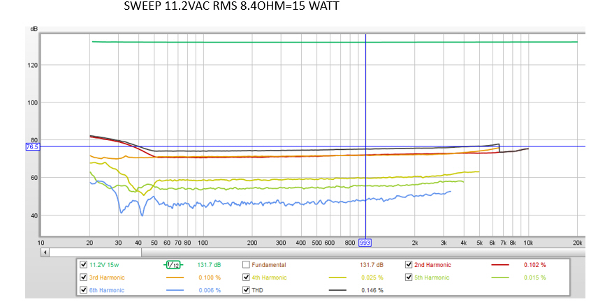

    Det varierer jo innen samme modellnavn også. En produsent som lager såpass kostbare ting, og som ikke kan presentere noen tekniske data, målinger, prisliste, forhandler, hjemmeside, CE godkjenning (?), etc. kan ikke kalles seriøs i min bok. DIY på høyt nivå ja, men prises som produkter fra profesjonelle.
    Ubegripelig nok så ønsker folk flest å se specs og visse resultat etter målinger når de kjøper en forsterker til 60000.
    Målinger er etterspurt skjønner jeg: Gap opp!
    ( håper jeg ikke gjør noe galt ved å publisere disse datene, dere får ta dem som de er : dvs amatørmålinger)

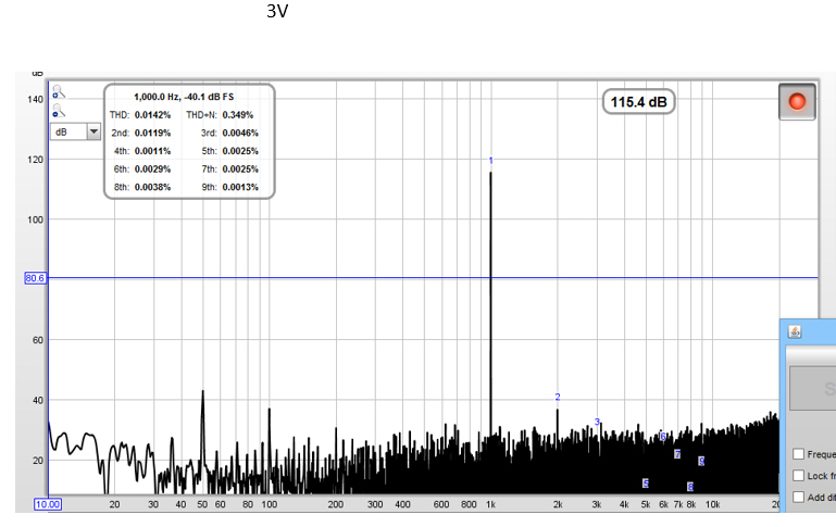

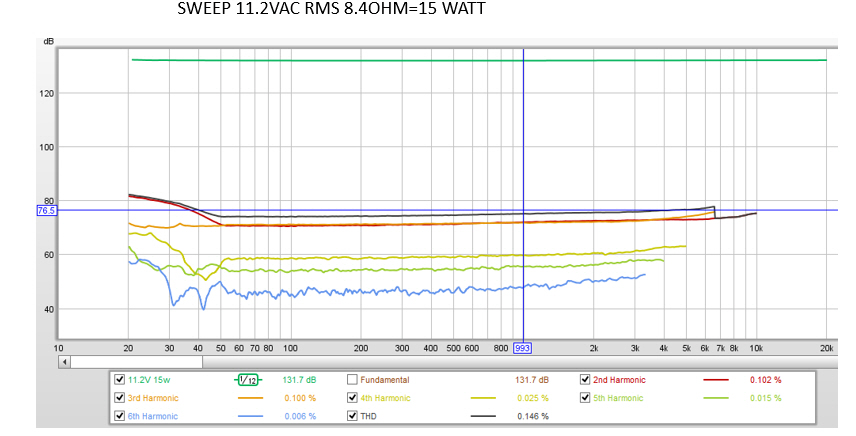

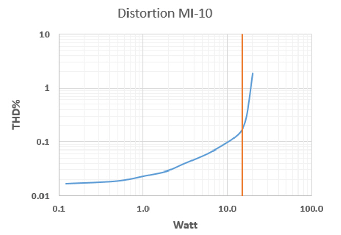

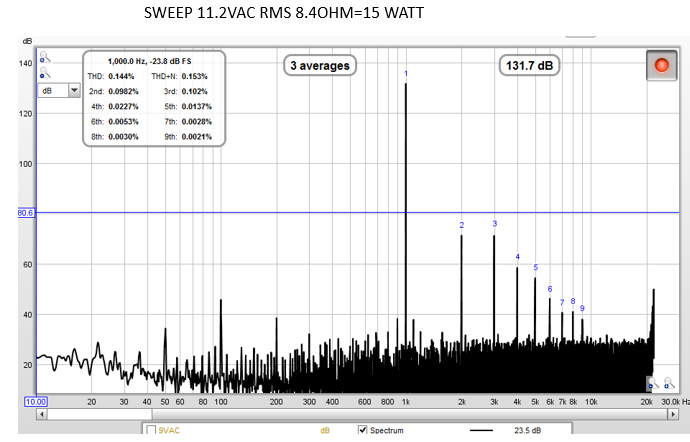

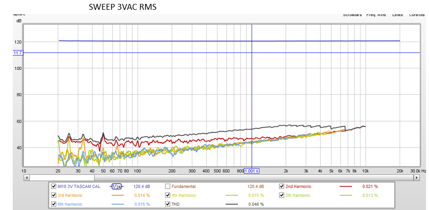

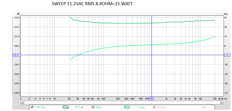

    Armand vil sikkert kunne måle bedre enn meg, men jeg har nå forsøkt meg på noen målinger hva REW+PC ekstern lydkort/interfacer fra Tascamog sånn. Må ta forbehold om hvor godt lydkortet og kalibreringen er så målt frekvensgang tør jeg ikke garanter er helt 100%.
    Jeg har målt på min MI10 som er oppgitt til 15Watt klasse A ,Roar har videre fortalt meg at den har 0.1ohm utgangsmotstand ( 80 i dempefator relativt til 8 ohm), har ingen GLOBAL tilbakekobling, da den benytter LOKAL tilbakekobling. Jeg kjøpte MI10 etter å ha hørt en annen MI klasse A og etter mailkorrespondanse om tekniske saker med Roar Malmin, og tok sjansen da jeg fikk et bra tilbud. Angrer ikke et sekund, og den tilfredstiller også mine nerdete forventninger til målinger og teknisk ytelse.
    Resultat:
    Oppgitt 15 watt effekt i 8 ohm stemmer: Jeg måler 0.15% THD ved 11.2VAC i 8.4 ohm= 15 Watt Dette er like under klipping( ved 12,2 Volt).
    Jeg måler frekvensgangen til +0.5db ved 20kHz ( ser merknad over)
    Ved maks effekt er det en liten betydningsløs heving i forvrengningen under 50Hz. Tipper at dette skyldes at sinus testsignalet drar ned forsyningspenningen noe. Denne effekten er helt borte ved lavere effekter, se plottet for 1 watt i 8 .4ohm ( jada 3 V i 8.4 ohm er 1.07 watt)
    Min forsterker har 220 000 uF per kanal og 500VA ringkjernetrafo,( mere uF enn tidlige varianter av MI10) det bør holde for 15 watt klasse A.
    Inngangsimpedans: 97kOhm målt.
    Med mine 95dB høyttalere bruker jeg sjelden mer enn 1 watt og forvrenging er da <0.015% ved 1kHz
    Intermodulasjnforvrengning: <0.04% ved 1 watt
    Måler støyen med Fluke multimeteter til 0.7mV,( måler jeg kun måleprobene/testledninegn, har jeg 0.4mV så rell støy er muligens kun 0.3mV) som er betyr at man må ha øret helt inne i høyttalerelementet for å høre en svak lyd fra strømforsyningen. Ingen målbar DC på høyttaler utgang. Dette er et bra resulat etter min mening.
    Balansen mellom venstre og høyre kanal var <0.3dB, etter innkjøring er den nå under 0.1dB Roar oppgir at den kan justeres til mimimum avvik vha trimmepot om nødvendig.( Gain justering? eller bias?)
    Firkantsignanlene på 1 og 20 kHz ser helt fint ut på oscilloscopet( har desverre ikke bildet av det)
    Temperaturen på kjøleribber/topplokk når ca 45-50C- Min variant har ekstra stort kabinett fra en i utgangspunktet større forsterker
    Roar oppgir strømtrekk fra veggen til ca 1A/235Volt, jeg måler ca 260-270 Watt.
    Vekt 15kg.
    Vis vedlegget 446792
    Vis vedlegget 446793
    Vis vedlegget 446794
    Vis vedlegget 446795
    Vis vedlegget 446796
    Vis vedlegget 446797
    Vis vedlegget 446798
    Hvordan er så dette sammenlignet med andre klasse A forsterkere?
    Vel ikke så ulikt Nelson Pass first watt faktisk, og til en brøkdel av prisen
    https://www.stereophile.com/content/first-watt-j2-power-amplifier-measurements#OyhQ8pb1lPKhS50W.97
    Så måleteknisk og ytelsemessig kan jeg trygt anbefale MI10 til de som kan klare seg med 15 watt eller mindre( og det er langt flere enn de tror ..)
    Må jo innrømme at jeg har sett dette før :)
    Mitt svar tidligere var litt basert på dine målinger.
    Dette er godt stykke arbeid og jeg mener dette stemmer bra med hvordan forsterkeren låter!
