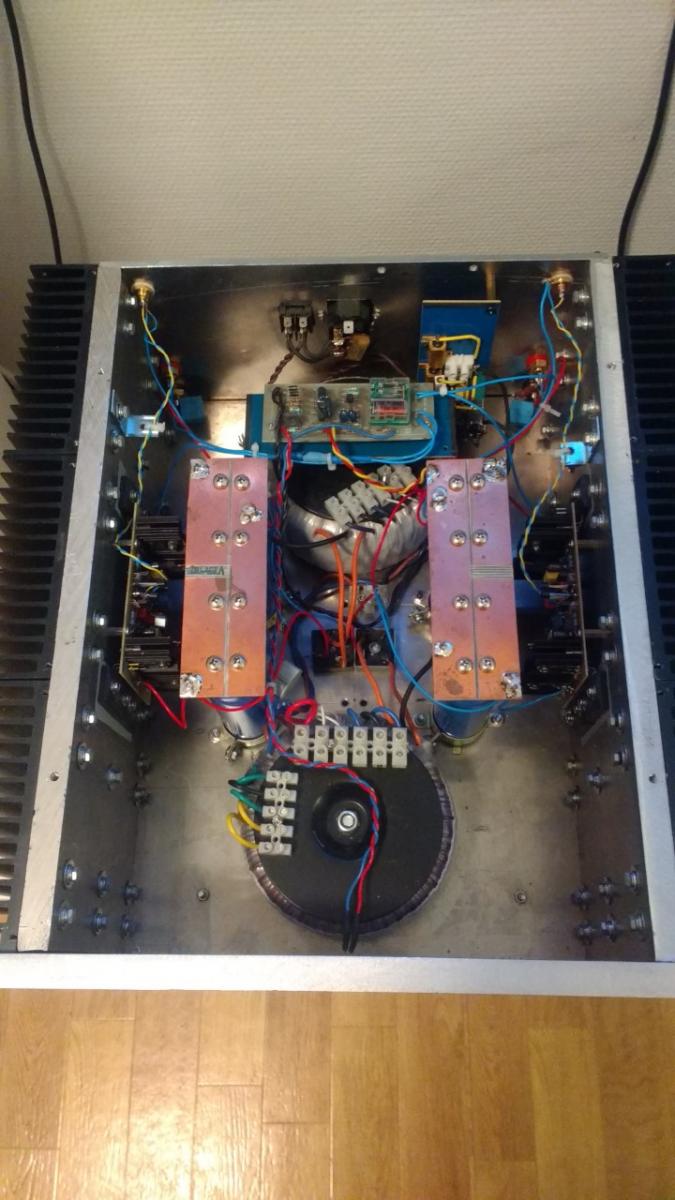

    Har vært i Oslo i forbindelse med konsert. Kom over en annonse her på sentralen om en MI-3 som skulle selges eller byttes. Kom hjem i kveld og tok en titt under lokket. Her er resultatet
    Ha en riktig god lørdagskveld alle sammen

    Har jordingen på IEC stikket blitt koblet fra av forige eier, eller er den ikke eksisterende?
    Det skal jeg sjekke opp. Takk for tipset. Denne skal vist være bygd av Liliya her fra Hfs, mulig han har noe input om det

    Sukkerbiter [emoji15][emoji15] får dere ikke angst av bildet?

    Sukkerbitene ser ut til å bare vere for terminering av utganger fra trafo som ikke er i bruk.
    Dem som er i bruk ser ut til å være dem oransje som går til hver sin likeretterbro.
    Så da er det bare å sove godt om natta :)
    Dette stemmer
    Jeg har vært å fått sjekket litt.
    Det viser seg at denne gir 70w i 4 ohm i den ene kanalen og 50w i den andre. Grunnen til dette er at den klipper tidligere på +siden.
    Det ble spurt om det manglet jording og det stemmer, det var i tillegg en kondensator på inngangen som var gåen. Vi målte at trafoene leverte 28 volt og det er 4 stk 50 v kondensator på 33 000 uf pr side.
