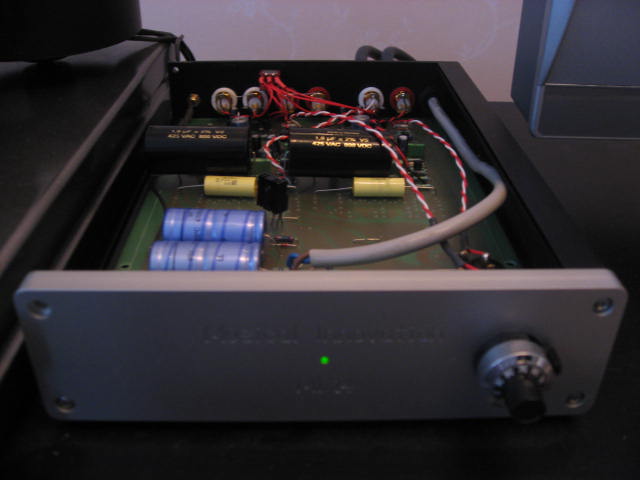

    Hei menighet!
    En meget god riaa har blitt bedre ;) Her er et lite tips:
    MI 14 er konstruert med en kondensator pr. utgang (2 stk). I min satt det 2 stk SCR mkp 3,3uF 630VDC kondensatorer. Liggende å slenge hadde jeg et par brukte 1,8 uF Mundorf Supreme. Dette skal jo være en bedre kondensator enn den orginale i MI 14. Bra var denne riaa fra før av, men etter noen dagers lytting nå vil jeg si at dette var en stor oppgradering! Varmen i mellomtonen og luftdighet og mikrodynamikken i toppen har aldri vært bedre hos meg på vinyl enn det er nå ;D Både meg og fruen har flere kvelder på rad sittet og spilt vinyl til langt ut i de sene timer, noe som har ført til kronisk tretthet på jobben ::) Ikke klokt, men det er virkelig spennende å høre hva som faktisk befinner seg i rillene :) Vinyl er ikke oppskrytt så lenge vinylrigg og riaa harmonerer bra sammen. Det opplever vi nå, og spesielt etter dette mindre inngrepet i Malmin sin suverene riaa..
    På bildet sees Mundorfene godt plassert på printet og der blir de ;D

    Spennende lassemann! Hvor mye koster disse Mundorf Supreme kondensatorene? Har også tenkt litt på å bytte til en skikkelig skjermet strømkabel på min MI 14.

    Mundorf kondensatorer er ikke billige, og standard Supreme som benyttet her har desverre gått ut av produksjon. Sølv i olje som selges nå er veldig gode til dette bruket. Usikker på hvor langt ned i uF man kan gå før eventuelle utfordringer oppstår. Uansett veldig enkle å bytte. Ser at Eltek, www.dynabel.no , selger 1uF sølv i olje for 339,- pr. stk. Kanskje Roar kan anbefale en nedre grenseverdi?
    Edit; Da jeg bygget min riaa inn i nytt kabinett byttet jeg også nettledning til litt grovere kaliber. Ikke dum idè som du nevner med skjærmet kabel fra strømforskyning til riaa heller ;) Noe å tenke på for meg også...

    Mundorf RXF har tatt over for Standard Mundorf Supreme har jeg fått opplyst av dynabel.
    Skal visst låte ganske likt.
    Hvorfor ikke prøve noen Jensen eller Duelund kondensatorer :)

    Klart det er mange typer gode kondensatorer som kan brukes :) Jeg nevner Mundorf fordi jeg liker dem godt personlig. Men, her det sikkert mange meninger.. ;)

    Guru har selvsagt en mening med verdien på kondensatoren. Den bør ikke være mindre enn den opprinnelige. Selv om en 1u8 kondensator låter "renere" vil den økede fasedrei i bassområdet i lengden føre til manglende bassfundament i lydbildet. De kompromisser som er valgt i MI 14, er ikke valgt i blinde.

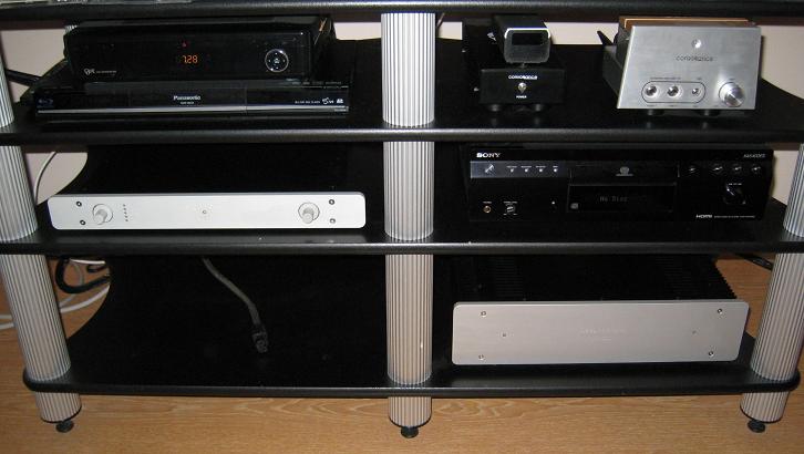

    Så nå ser racket mitt sånn ut, med en oppgradert MI 9 på plass. Merk at den gamle hedersdamen Tandberg TR 2075 MkII har blitt tatt fram i lyset igjen!
    Så har MI 9 oppgraderingen vært verdt bryet, og pengene (3K)...? ???
    Jeg mener absolutt ja. MI 9 har nå stått til innspilling i 12 timer, og jeg har foretatt den første kritiske lytten.
    Det uanstrengte, mektige, majestetiske, presise (osv...) bunndraget er fortsatt tilstede, heldigvis.
    Forbedret oppløsning gjør at mellomtonen nå er enda mer delikat og organisk (mer "analog").
    Jeg opplever at også diskanten har fått et løft. Den fremstår nå enda luftigere enn før, med flott utklinging.
    Så jeg vil absolutt anbefale eiere av MI 9 å foreta denne oppgraderingen! ;D

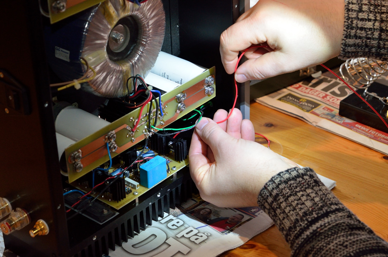

    Deretter måler Stereofix opp korrekt lengde på de nye ledningene:

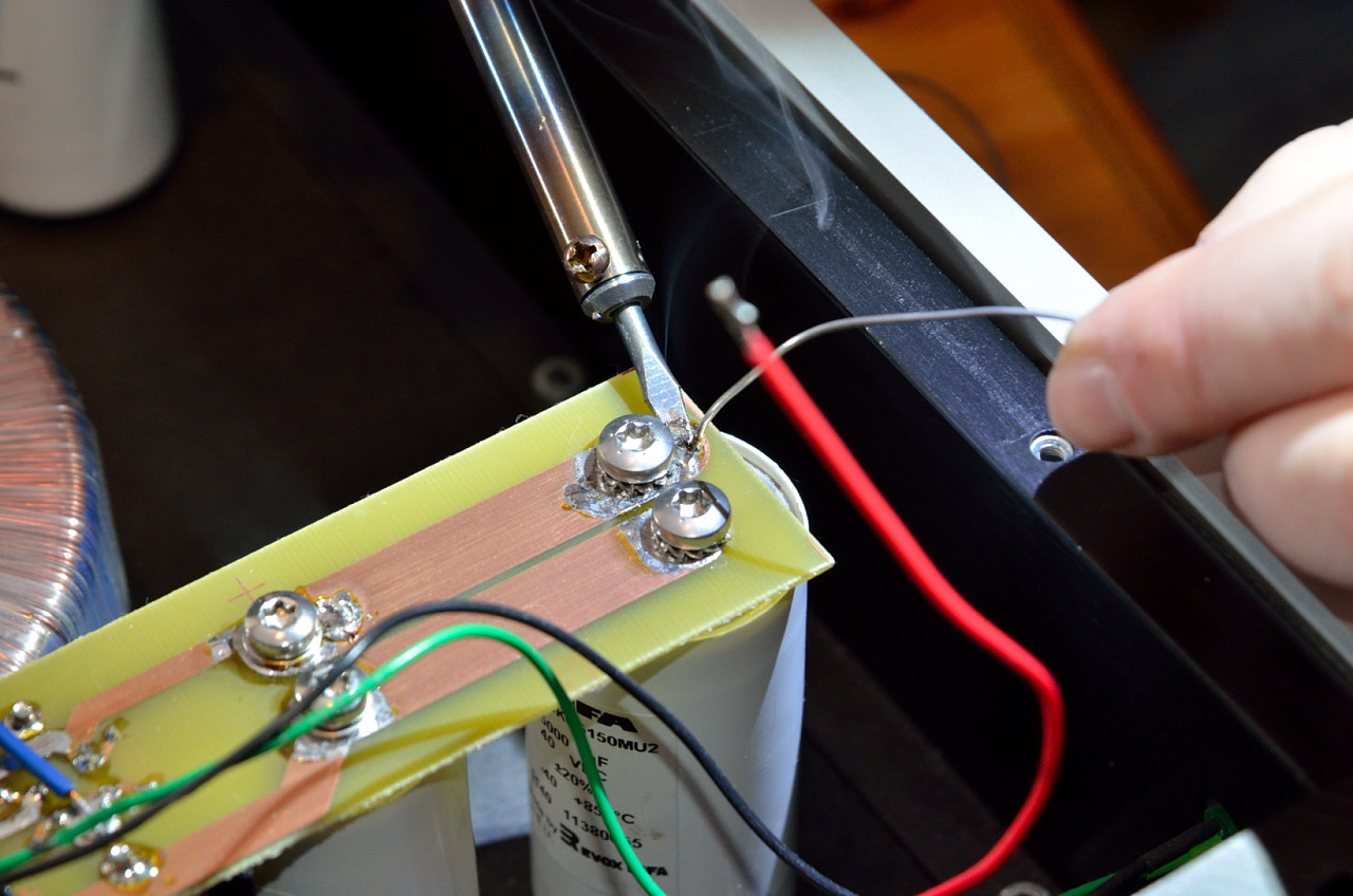

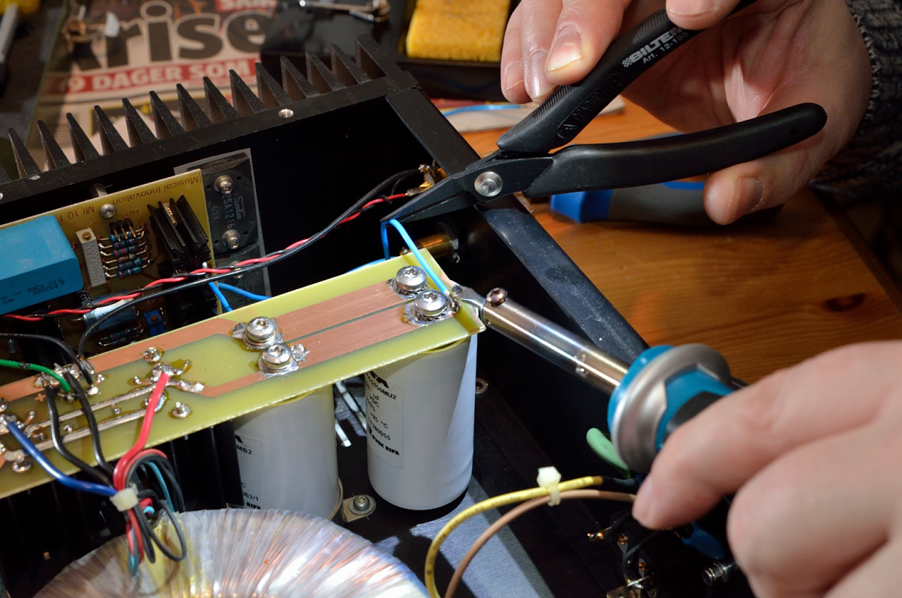

    Så loddes de på det korrekte loddepunktet på MI 10.1 SE power-printene:
    Dette gjøres på begge kanaler. Tang til å holde man kan være kjekt, siden varme ledes godt gjennom kobber.
    Og dermed er oppgraderingen fra MI 10.1 til MI 10.1 SE ferdig. Stereofix skal ha takk for engasjementet og at han hjalp til med å drikke opp 1 liter kaffe!

    Bildene kommer fra turen lyd-kompis Arne og jeg hadde til Hokksund. Formålet var primært installasjon av DC-filter/DC-felle i min eminente MI 7 effektforsterker samt gurufisering av lyd-kompis Arne sin Doxa 70B. Det hele endte som en fabelaktig aften - lærerik og vanvittig hyggelig.
    Guru i avslappet positur mens han sprer sin kunnskap til lydhøre disipler:
    På bildet skimtes min MI 7 "belly-up". Den ser merkelig liten ut på bildet...........Den virker ikke slik når man sleper den inn og ut av racket hjemme eller inn og ut av bilen med sine godt over 20 kg! Her er forresten bilde av en annen skatt Guru holdt på med da vi ankom verkstedet:
