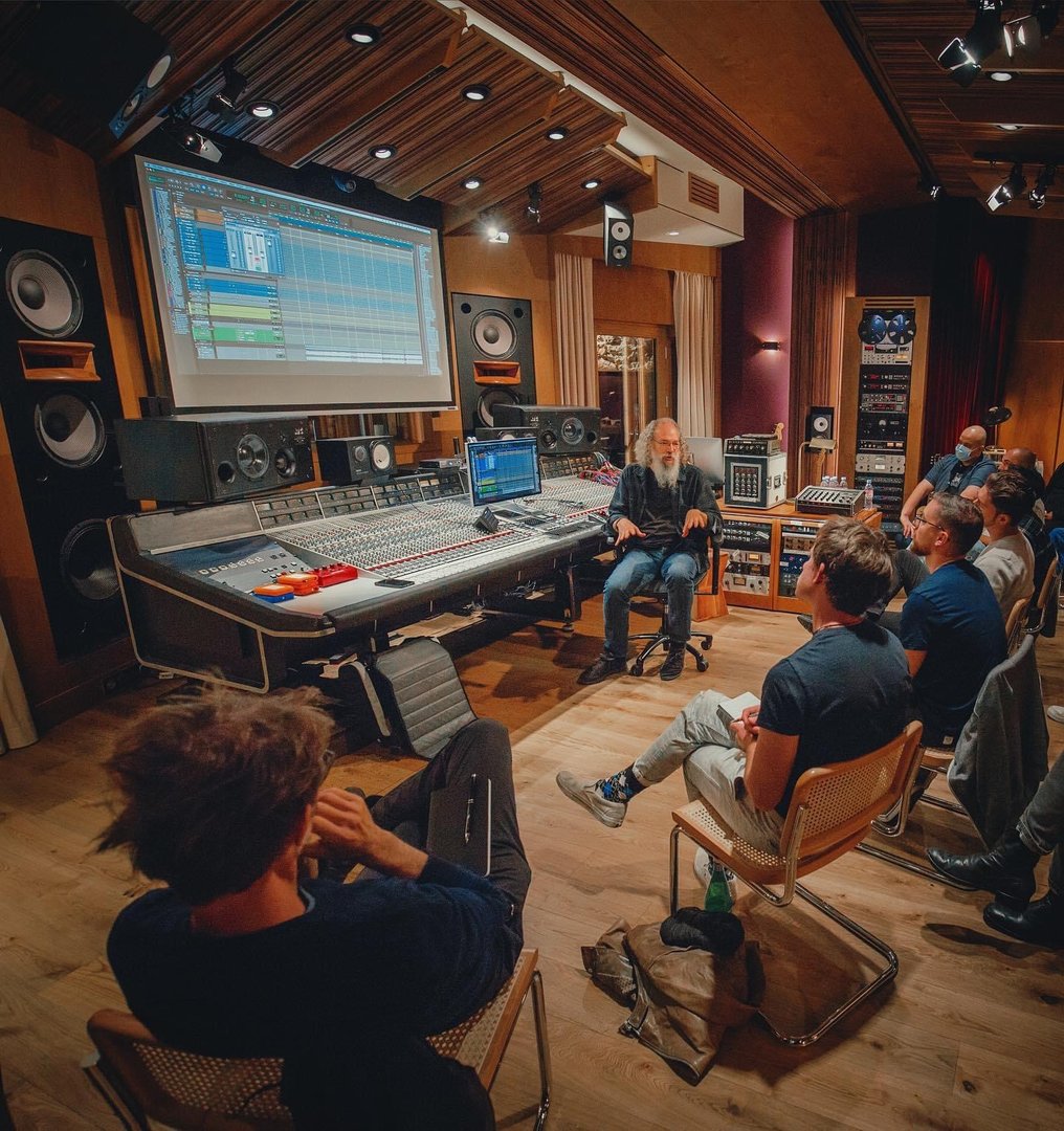

    Aner ikke hvor opptatt fyren er av kurver, men jeg kom over bildet nedenfor.
    Litt av et rom, ikke sant? Det gjorde meg nysgjerrig!
    Det er ikke Scheps’ eget rom, men et rom hvor han tilbyr opplæring. Rommet beskrives slik (min utheving):
    «Tucked away on an artistic street in eastern Paris is a groundbreaking recording complex built for the modern age. Designed by world-renowned architect and acoustician John Storyk, Rue Boyer evokes the vintage spirit of historic rooms such as Electric Lady or Abbey Road, whilst injecting cutting-edge functionality that is fit for the future».
    Storyk, hvem er det?
    Det er en egen Wikipedia-side om Storyk:
    Fra Wikipedias liste over Storyks «notable projects»:
    Men hvilken akustisk idé eller filosofi kjennetegner Storyks design. Her fra en artikkel han skrev i AES-sammenheng:
    «In the finished room, the frequency response of the sound pressure level produced by the loud- speaker(s) at any listening position must be linear from about 200 Hz to 2 kHz with a tolerance of_+ 3 dB. Following several standards, below 200 Hz aroll-off of 2 dB per octave is acceptable; other standards require a linear frequency response down to 50 Hz. Above 2 kHz, a roll-off of i to 1.5 dB per octave is accepted. The use of electronic equalization with proper setup is recommended to adapt loudspeaker response to room response».
    Lenke: https://www.aes.org/e-lib/browse.cfm?elib=8241
    Helt i tråd med bransjestandard, altså - eller «following several standards» som Storyk skriver.
    Er det ikke pussig at det på HFS påstås at så å si ingen følger disse standardene når Storyks rom brukes av kjente produsenter, artister og i undervisningssammenheng?
    Her fra Wikipedias avsnitt om Storyks undervisningsrom:
    «WSDG educational facility design credits include distance-learning facilities for Hunter College in New York City (2016), the Ross School in East Hampton, New York, the $6.8 million NYU Steinhardt James L. Dolan Recording/Teaching/Research Complex in New York City (2009), the Berklee Music Education/Production Complex at 160 Massachusetts Avenue in Boston (2014), Berklee Valencia in Valencia, Spain (2012), Drexel University in Philadelphia, Pennsylvania (2017), Rensselaer Polytechnic Institutein Troy, New York (2018), ICESI University in Cali, Colombia (2020), and Concordia University Irvine in Irvine, California (2020)».

    Men jeg ble mer fascinert over rommet* han underviser i. Flott rom, ikke sant?
    *https://mixwiththemasters.com/event...-scheps-one-day-masterclass-in-paris#location

    og til
    Hvorfor finne opp hjulet på nytt når vi har standarder og programvare for beste praksis?
    Jeg tror du vil finne at lokale tilpasninger av standarder er normalt innen de fleste fag. Det er også betenkelig at du til stadighet må vise til standarder og forskning som er +25 år for å underbygge din stilling. Det vitner om et passivt fagmiljø som nærmest kan ignoreres. Et aktivt og progressivt fagmiljø vil alltid betrakte praksis og tilpasse standarder på bakgrunn av observasjoner. Denne ovenfra og ned tilnærmingen du forfekter er en av grunnene til at jeg mener du argumenterer som en byråkrat. Du evner ikke å dynamisk tilpasse deg det du blir konfrontert med og henviser kun til 4-5 utdaterte publikasjoner. At @Snickers-is og flere av oss har etterlyst selvstendige svar er bare for å sjekke om du har selvstendige tanker eller om du opptrer som en NPC.
    Jeg tror ikke disse studiofolkene nødvendigvis har mer innsikt enn et samlet hifimiljøet som også bruker timesvis hver dag til å lytte og som de siste 25 årene, mer enn noen gang tidligere, har utvekslet erfaringer. Selv om feks HFS-folket for det meste består av amatører og er tilsynelatende mye uenige betyr det ikke at det vi kollektivt erfarer bare kan avvises. At du mener det, sier i grunn noe om ditt svake utgangspunkt. Motstanden du møter er ikke så mye avvisning av teoriene du fremlegger, men heller grunnet din åpenbare manglende praktiske innsikt. Vi avviser rett og slett din dogmatiske og statiske tilnærming. At du ikke klarer å se at Børja og Olson i dag er irrelevante får meg til å tro at du like gjerne kunne forfekte at man burde lære seg regnestaven før man fikk bruke kalkulator.
