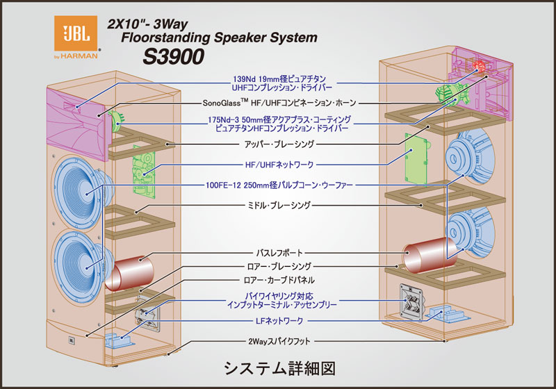

    S3900 blir for liten i denne tråden ( Når bare 12" eller større er nok) altså :)
    Men artig ny JBL da....

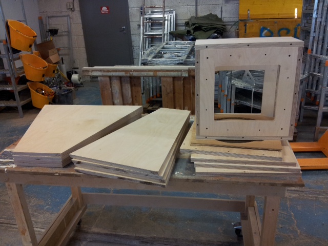

    FLH for femten
    da er vi nær testing
    målene uten bakkammer er BxHxD=600x400x800mm

    bygger først et par så vi får testet både stereo og stacket
    simmer betydelig glattere med to per kanal og lett 105-7db fra 80-600
    har to par JBL 2220B for formålet...et er hos Lydrommet til rekoning med orig konekit as we speak
    det andre shippes til uken
    kan det konkurrere med mitt nåværende midbasshorn, blir det 2 per kanal og trolig BD tårna fra 100 og ned
    kan evt teste med TUBA HT subben til junior og

    da var de faktisk klare allerede
    levering/henting i kveld!
