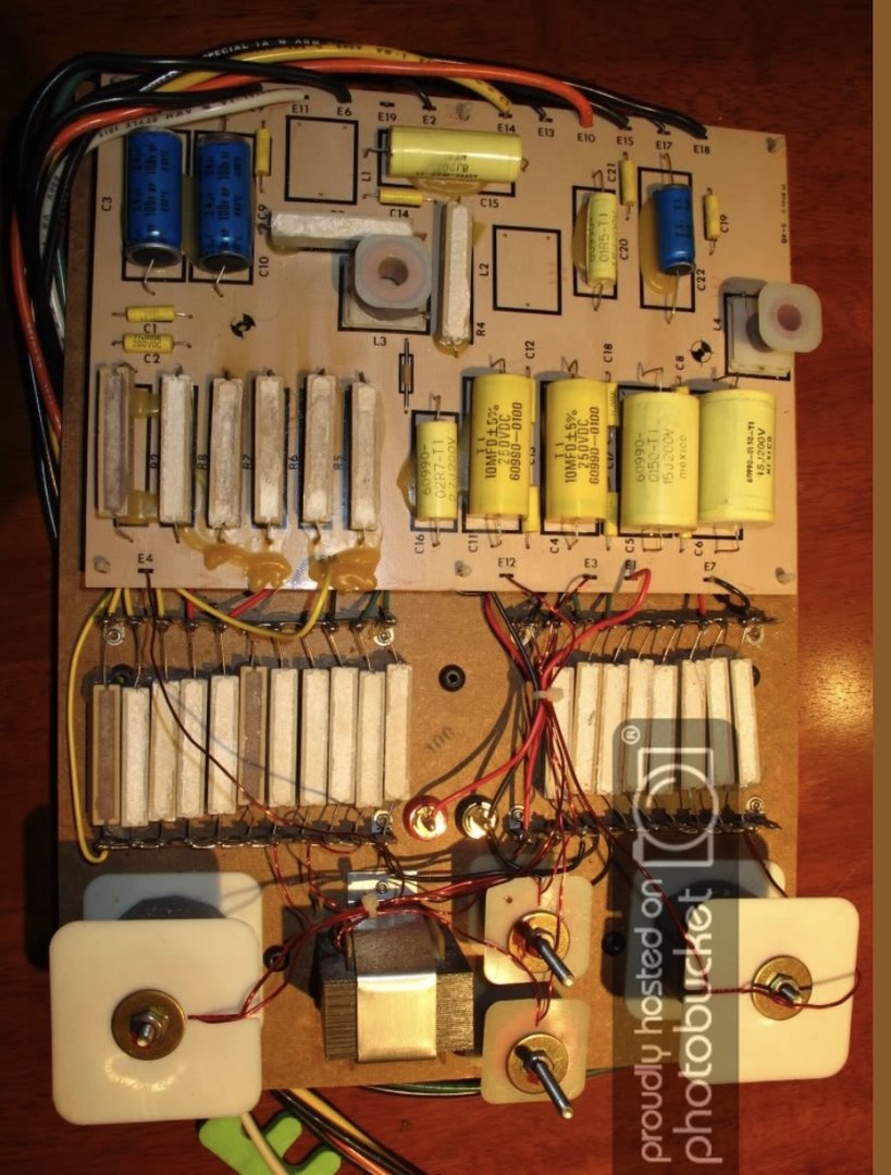

    Ok😊Er tipset om å skifte kondensatorene og spole da de tørker ut ?? Er ikke kløpper på loddebolten. Har du noen tips hvem som gjør slikt, eller hva jeg bør kjøpe av kondensatorer og spoler
    ? Mvh Roy
    Hvis du ser på bildet her er det de blå kondensatorene som blir "gamle" og bør skiftes, flere av de gule er de som vil gi en "oppgradering" av lyd...
    Spoler er så godt som evig varende så i første omgang ville jeg latt de være....
    Kommer jo litt an på hvor mye du vil legge i "oppgradering"
    Hvis du kan lodde er det en grei operasjon å gjøre med litt assistanse fra forumet,
    Det å demontere diskanten for å kople fra kan være litt styr... Med å få av luka bak den...

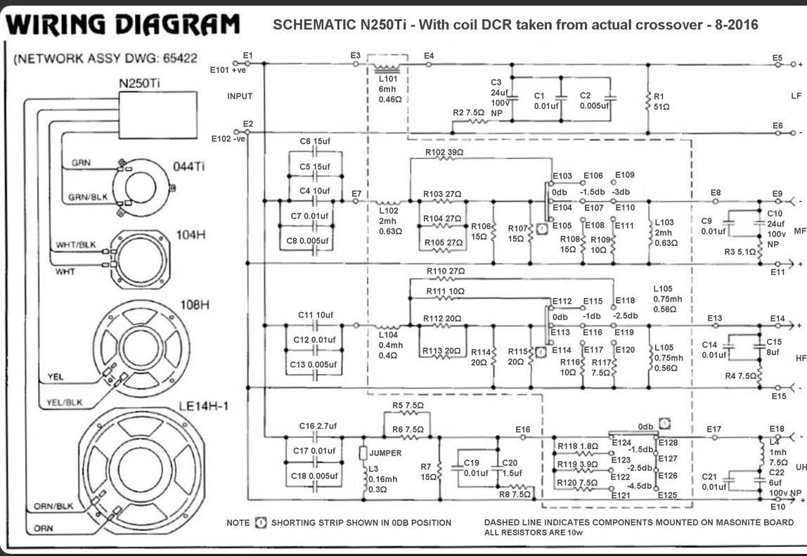

    Hei, jeg har oppgradert mine 250ti og har erfaring. Byttet til Mundorf supreme til 108 og 104H, samme i bypass. Mundorf sølv i olje til 044Ti samt audio note copper in oil bypass. Clarity cap til LE 14H, med batteri lading og null-ohm spole. Byttet alle motstander til Mundorf supreme. Beholdt alle verdier og antall kondensatorer som originalt. Ikke rørt øvrige spoler. Byttet også til WBT HT-terminaler. Resultat? STORT løft i dynamikk og klangfarger. Mye mer livelyd. Verdt hver krone for meg, men vær forberedt på omfattende arbeid. Det er også en del å hente på å dempe kassen innvendig, særlig papprøret som 104H står i, brukte bitumen her, må ta ut øverste mdf plate bak diskant (skru ut skruer 1/3, og dra ut med hammer, bruk fek papp mellom hammer og HT for å beskytte mot merker). Jeg har bygd om andre mindre JBL høyttalere til batteri- ladet delefilter med Solen FC, dette er en mye billigere løsning som for disse låter meget bra og som også anbefales til 250. Tør ikke si om dette låter like dynamisk som løsningen med Mundorf. At HT endrer karakter og ikke er en «ekte JBL» lenger er noe man selv må vurdere. så lenge lyden blir bedre bryr ikke jeg meg, kommer aldri til å selge mine uansett. Lykke til!
