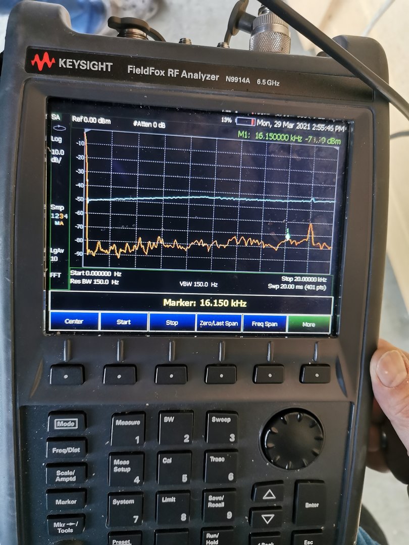

    Vel,slik ser det ut med din løsning. Nkom så det ikke bryet verdt å forsøke å stette stereoen på deres inverter.
    Dedikert stereokursen min. Blå kurve med varmepumpe i drift, og orange uten

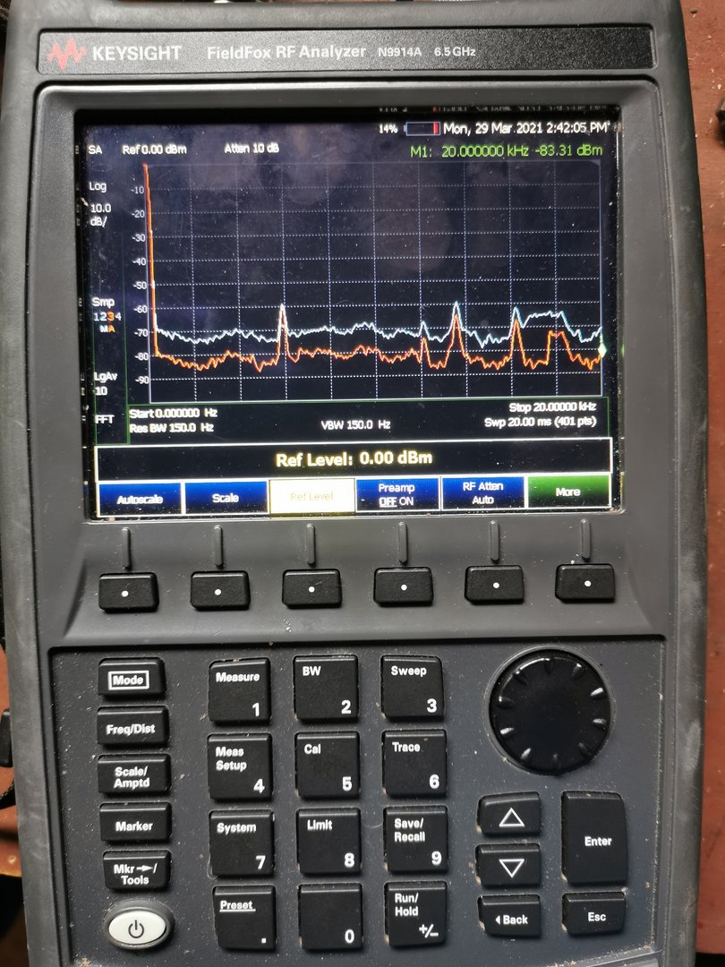

    Nabo med litt kortere avstand til forsyningstrafo. Deler noen av de samme resonanser, med generelt lavere støygulv og amplitude
    på resonansene pga lavere kapasitans, hvorav da resonansene selvsagt flyttes litt opp i frekvens.

    Men dette sier vel så mye om tilstand på nettet hos oss tre, og hva som er av abbonent relatert nettstøy.
    Eks hos meg, med og uten varmepumpe i drift. Støy gulv blir sterkt reduser, synd El bilen ikke var hjemme slik at den også kom med. Ellers er det resonans fra varmepumpe ved 4.5 khzsom forsvinner.
    Dedikert filter gir null virkning pga lav kildeimpedans. Så enkelt er det ikke.
    Dette sier også SINTEF forskeren, filtre gir null virkning ved lav kildeimpedans, og i noen tilfeller økt problem.

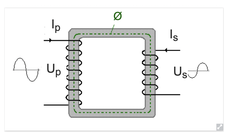

    Skal ikke påstå at jeg er noen ekspert på området og jeg aner en viss ironi/skepsis i spørsmålet som antyder at du vet noe ikke jeg vet... men dette er vel det man vil kalle en "ubalansert" trafo selv om jeg ikke har sett en slik definisjon:
    Når man snakker om "balansert" så refererer man til at det er to sekundærspoler i serie og med en sentertap som er koblet til jord.
    Med det norske IT-nettet vil sekundærsiden på trafoen derfor ha 115V-0-115V i 180 grader og 230V fase-fase, i motsetning til ca 130V-0-130V i 120 grader mellom fasene (og 230V fase-fase) som vi har på primærsiden. I for eksempel USA vil primærsiden være enfase 120V-0 og sekundærsiden på trafoen balansert 60V-0-60V.

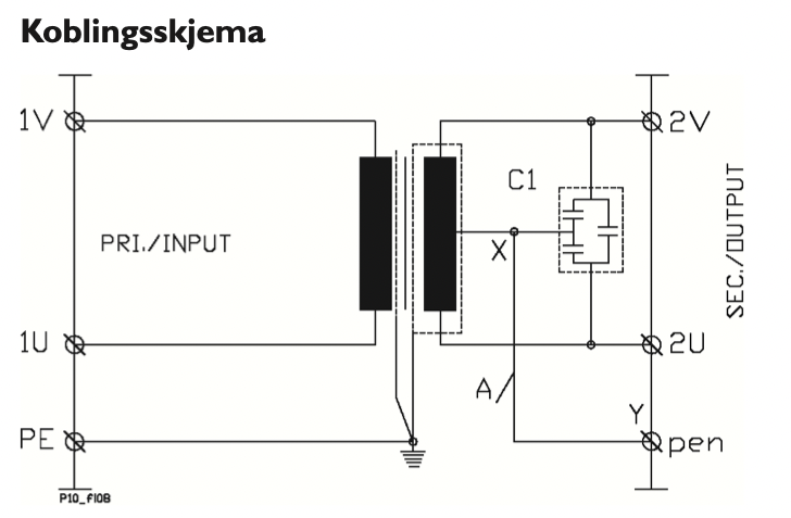

    Her er et eksempel (https://efobasen.efo.no/produkt/6644066/Brukermanual) knabbet fra Noratel sin isolasjonstrafo som også har filter på sekundærsiden uten at det er nødvendig for at den skal være "balansert":
    Så det er jo ikke akkurat noe hokus-pokus med dette. Hvorvidt det har noen betydelig effekt i stereoanlegget eller ikke er en annen diskusjon, men argumentene er akkurat de samme som for balansere kretser for øvrig i forhold til CMR ;-)
    Vis vedlegget 727461
    Vis vedlegget 727465
    Spørsmålet ble stilt med en blanding av undring og skepsis.
    Jeg forstår hva du snakker om, men er litt skeptisk til om det er en god ide. Generelt mener jeg uansett at det er opp til den som konstruerer å sørge for at produktet er mest mulig uavhengig av jord. Men så er det mye som burde gjøres, men som ikke gjøres, og fornuftig jording syndes det fælt mot. Mange tar ikke hensyn til at det er ulike typer strømnett rundt omkring og de optimaliserer produktet mot ett system fremfor å gjøre det mest mulig uavhengig av jord.
