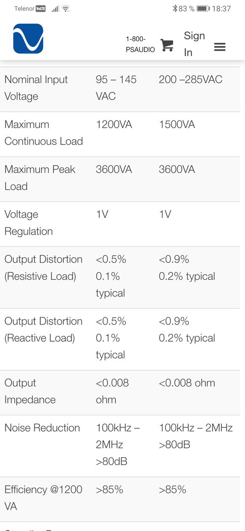

    PS Audio P20..
    the total harmonic distortion in the incoming waveform (currently about 3.5% in my system) and in the outgoing waveforms (currently an impressive 0.2%),

    PS Audio P20..
    Vis vedlegget 728082
    Så, hva er output distortion? Er det snakk om frekvens, eller er det snakk om Volt, effekt? Ikke så veldig tydelig i dokumentasjonen akkurat. Er det frekvens det er snakk om så er det ikke så veldig imponerende, noe jeg mistenker det er snakk om her. Ser heller ingen standarder slik som IEEE C62 i dok på den.
    ymir
    13.12.2013
    5.304
    4.994
    Finner ikke noe annet enn dette.
    Uforvrengt spenningskurve ut ved 14% belastning.

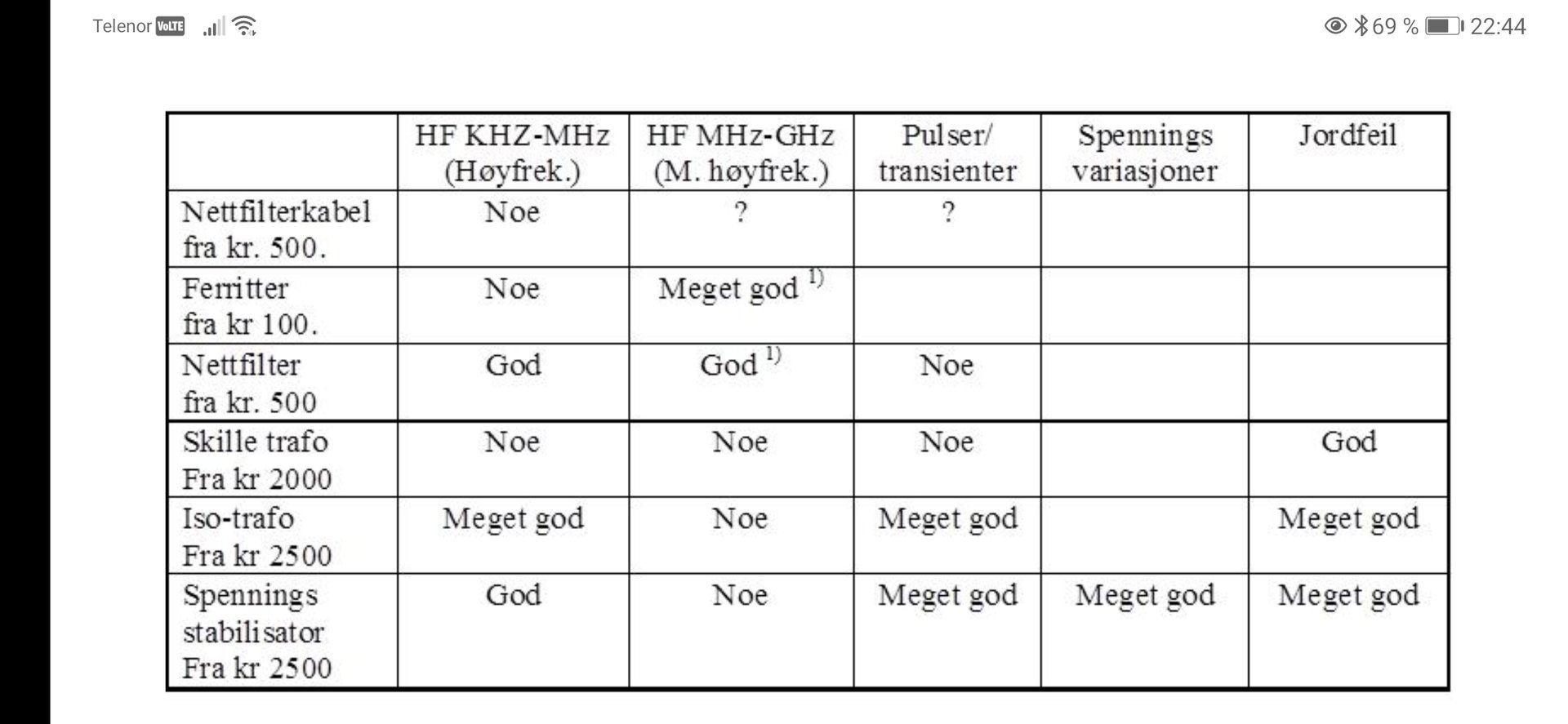

    En pekepinn på om det er nettet eller i egen installasjon problemet er kan være å måle temperatur forskjell f. eks i/på kjøleribbe når det er gode og dårlige forhold.
    Støystrømmer i egen installasjon er normalt ikke store nok til å forårsake varmgang.
    En kan også ta sikringene til alle kursene utenom den til stereoen og høre om det blir forandring.
    En bør også måle nettimpedansen til stereo kursen vha ett multimeter og f eks en varmeovn, vannkoker e.l.
    Da kan en få en pekepinn om hvor vidt ett filter vil gjøre en god jobb, liten virkning eller forverre problemet.
