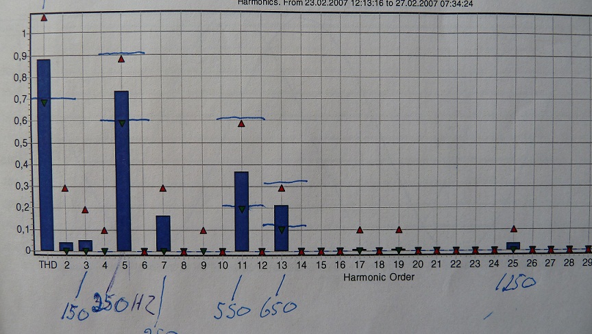

    @larsmartin .Tar med dette i samme slengen siden de diskuteres PS Audio regenerator som tilfører støy som det hevdes.
    Dette er en sannhet med visse modifikasjoner. Mer spesifikt så tilføres det 3 harmoniske, og det av samme årsak som som beskrives av @Rhesus her.
    For øvrig mange interessante uttalelser i den tråden.
    "Fordelen med harmoniske på nettet er at en sinuskurve der toppene er flatet ut (dvs 3,5,7 harmoniske osv) gir lengre tid til opplading av kondensatorene i strømforsyningen. Dette gir lavere peakstrøm, og det igjen gir mindre rippelspenning, eller 'støy' på spenningen forsyningen leverer. Det gir også mindre switchestøy fra likeretterdiodene, som kan være en fordel.
    Det kan også gi lengre levetid på produktet.
    Om jeg skulle laget en sk regenerator ville jeg instinktivt lagd en med modifisert sinuskurve, dvs med harmonisk forvrengning."

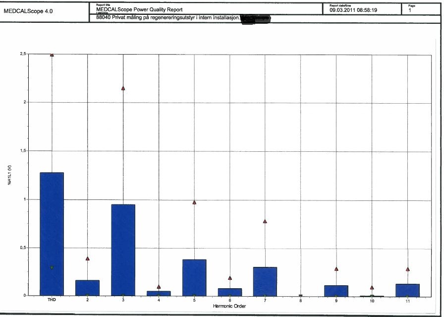

    Her PQ måling med MedCal C på en PS Audio regenerator. Målingen viser også tydelig hva PS Audio selv sier. Nivået ut varierer med hva som kommer inn.
    De sier også at fokus på regenerator og støy er på de lavere harmoniske, dvs under 2khz og det er disse som gjør størst utslag på THD, men som for oss
    egentlig har mindre betydning.
    Her er 3 harmoniske til tider oppe på 2.1%
    Og slik kunne nettet hos meg se ut. 3 harmoniske er svært lav.
