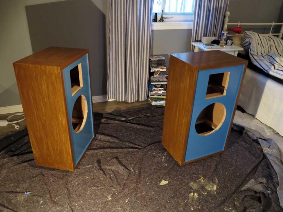

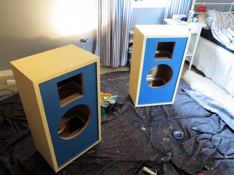

    Da har jeg endelig fått anledning til å montere mine horn :cool:, men fargen på bassdelen ble desverre kjøpt inn i et annfall av fargeblindhet.
    Tror vi kaller det brun grunning for senere behandling.

    Kjempegøy at det funker. Blåfarge etc ligger klart til deg i Vestby :)
    JBL valnøtt lookalike for ungkarer og andre uten ekstreme krav til finish =
    Lys gulbrun dekkende i bunn og mørk brun jalla-lasert på toppen.

    Akkurat hva vi snakket om, men jeg hadde ikke tid til å vente på at du skulle komme hjem fra Spania skjønner du :p

    Da blir det: Gult oppå brunt med brunt oppå gult da?

    Det høres fornuftig ut, men nå må de spille en periode først. Kontant og fin bass i disse forresten....

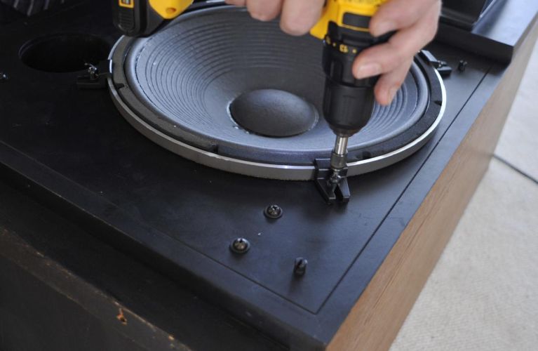

    La høyttalerne mine på rygg her om dagen:
    Vis vedlegget 192517
    Vil du vite mere legger jeg ut en liten reportasje her
    Hei, kan jeg spørre hvorfor du valgte å bytte ut orginaldriverne? Jeg har ett par 4430 selv, og vet at det snakkes en del om evt forbedringer som kan gjøres. Det bare river litt i sjelen, liksom. Når man begynner å mekke med de gode gamle legendene, liksom.:confused:

    Fordi jeg hadde lyst til å se hva som skjedde; har lest litt om eksperimentering med fx TAD 2001 i 2344 hornet, og siden jeg hadde et par liggende så tenkte jeg hvorfor ikke? Akkurat den dagen så hadde jeg ikke skruer med riktige gjenger, så da ble det radian 475 istedet.
    Umiddelbart så hørtes dette riktig så lovende ut; fint å få lyd over 16 000 hz også..
    Skal prøve med TAD også, men jeg kommer ikke til å modde legendene permanent. Det lengste jeg kan strekke meg der er biasforspenning av kondiser og bedre terminaler.
    Det jeg vet er at jeg liker 2344 horna, og at jeg syns toveis med store basser og horn/ waveguide er spennende.

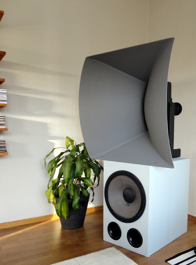

    Driver å leker meg med farger. Basskassen er midlertidig - hovedsaklig for å kunne teste ut 2226H og evt. andre bass/mellomtoner versus XO-punkt. Har vel heller ikke helt bestemt meg for om det er 2x15"/3-veis, 2x15"/3,5-veis eller 1x15" + sub/4-veis som er tingen. (Blir en supertweeter i tillegg hvis noen skulle stusse på x-veiene :) )
    Bare å mene noe hvis man har lyst :)
