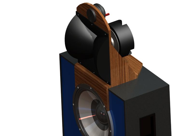

    Ombygging av JBL 3678 til Studiomonitor-look
    Jeg har fått tak i et par JBL 3678, med seriøs bestykning: 2226 / 2425 med «Dolly Parton « Horna. Det er egentlig kino høyttalere og mangler litt i toppen. Etter tips fra LMC har jeg kjøpt meg et par 2405 og delt de etter tips fra Grelv, likt studiomonitorene som bruker 2405 (1uf/1,5uf/0,16mh) , samt dempet de 4 db. Sammen med Velodyne «15» sub synes jeg det låter helt suverent, high end til lavpris!!! Takker for hjelpa LMC og Grelv– har veldig lyst til å fikse utseendet litt på de så de blir litt mer stuevennlige og kanskje lage noen assossiasjoner til studiomonitorene, ved å bruke valnøtt og JBL sin blåfarge. Se vedlagte bilder (tegnet av Desillusjonert), lurer på hva dere mener om lydmessige konsekvenser. I den ene konstruksjonen er mellomtone diskant trukket litt foran basselement grunnet frontplaten og i den andre versjonen kommer det en kant i nedre del av mellomtone horn . Anbefalinger? J

    Hovedregel #1; alle elementer/drivere på EN vertikal linje (bass mindre kritisk akkurat her dersom den deles lavt). Bass nærmest gulv for bedre kobling og drahjelp.
    hifigal
    17.06.2007
    79
    35
    Takker så mye sluket - men JBL sine studiomonitorer ser nærmest ut til å ha som hovedprinsipp å ikke ha de på en vertikal linje? - er et av praktiske og ikke lydmessige hensyn?
    57.740
    111.577
    Øret er relativt følsomt for ting som skjer i vertikalen, det er ingen ulempe å arrangere de på den måten. Noen er mindre opptatt av dette, andre ikke. et annet eksempel er TAD's monitorer hvor deres ET-703 diskant vises montert med slot'en vertikalt, til hjemmebruk synes jeg det spiller bedre (og riktigere) med slot'en horisontalt. Bruksmønsteret er annerledes enn til monitorbruk, lytteavstand, refleksjoner osv. er ikke det samme. Det finnes t.o.m. dyre hifikreasjoner hvor denne diskanten er montert med 45 grader vinkel.
    Men prøv deg frem selv, før du lager en endelig løsning og bruker mye tid og penger på finish osv. På kommersielle ht. er det gjerne plasshensyn som i første rekke avgjør plasseringen av de enkelte elementer.

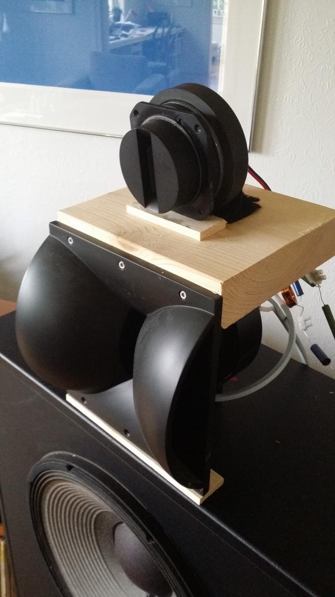

    Har eksperimentert litt, Leif og Sluket med å trekke 2405 bakover , slik som på bildet. ved å trekke den bakover og vinkle litt nedover blir det en utrolig ro i lydbildet og detaljene i diskantområdet kommer veldig godt frem - uten noen tendens til skarphet - merkelige greier - noen som kan forklare dette? - tror jeg rett og slett lager en slik minimalistisk løsning med en valnøttplate diskanten kan ligge løst oppå, slik at jeg kan variere både løpetid og vinkel i alle retninger etter smak og behag + lage en ny sokkel i valnøtt for basskasse - minimalistisk fri assosjasjon over de gamle studiomonitorene - tegninger følger... :)
    Dette ser bra ut - way to go, mye bedre å prøve ut på denne måten før en endelig bestemmer seg. Blir nok bælbarskt til slutt! :cool:

    om du tenker deg overgangen mellom driver og horn, som der hvor membranet er i driveren, vil beste integrasjon bli når disse står rett over hverandre, sett fra siden
    da vil signalet være ca løpetidskorrigert og faseriktig
