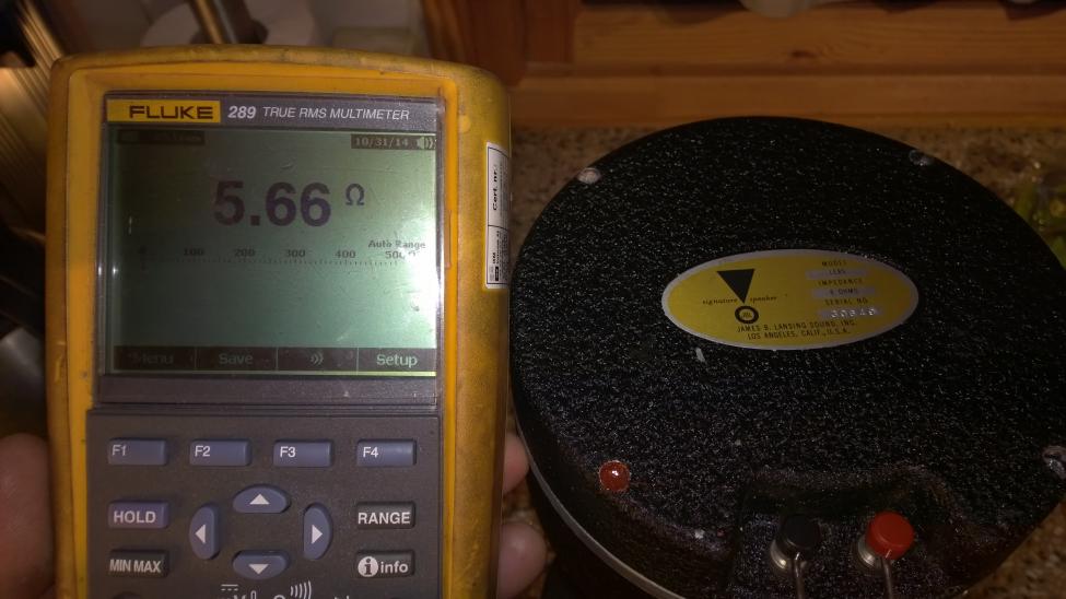

    Her er horna jeg kjøpte som skal inn i L220. :)
    Vis vedlegget 286575
    Ok, da måler den ca. som en 16 ohm driver.
    D16R2420 5.9 - 7.0 ohms
    D8R2421 2.9 - 3.5 ohms
    D16R2421 5.9 - 7.0 ohms
    D8R2425 2.9 - 3.5 ohms
    [FONT=&quot]D16R2425 5.9 - 7.0 ohms
    Du skulle da bruke 16 ohm L-pad.
    Prøv med de 8 ohm du har og fjern 20 ohm motstanden.

    Lurer på hvorfor det står 8 Ohm bakpå driveren da hvis dette er en 16 Ohm driver utfra min måling ???

    Det er membranen som er eneste forskjell på 8 og 16 ohms utgavene, så det betyr bare at det er byttet membraner minst en gang..

    Hva anbefaler du av å bruke 16 Ohm L-Pad eller å bruke 8 Ohm L-Pad og skippe 20 Ohm motstanden ???

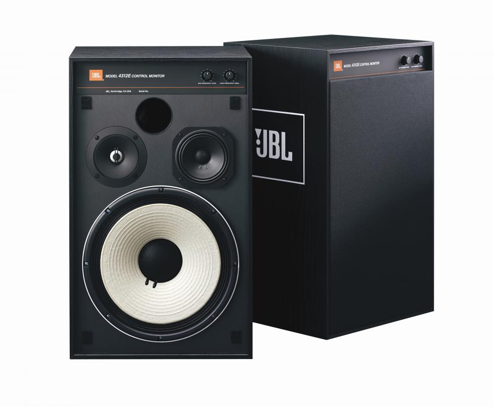

    Hei.
    Sitter å venter på nye høyttalere, JBL 4312E som jeg skal bygge ett nytt anlegg rundt. Kilder skal jeg nok finne ut av, men vil gjerne ha forslag til forsterker til disse. Rommet er ca 20kvm. Hva må "til"? Her vil utseende også spille inn. Noe som er like "tøft" som høyttalerene :)
    Budsjett: 5.000-15.000 brukt/nytt....

    Jeg synes slike høyttalere kler elektronikk med litt vintage-utseende. Finnes mye retro-hifi å få kjøpt til rimelig penge. Men nytt er nytt, og synes Yamaha har noen snasne saker.

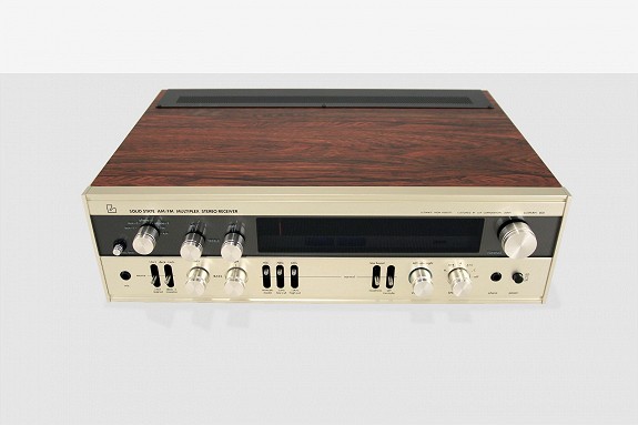

    Vis vedlegget 287000
    Takk for innspill. Jeg har en Luxman R-800S, men tenkte det ikke var nok "futt" i denne? Men med en følsomhet på 93 går det kanskje?
    De kan være byttet, men det er ikke sikkert.
    Fra
    • Lansing Product Technical Help
    Once again - we simply do not care what is stamped on the back of any JBL transducer as far as nominal impedance goes. It's irrelevant.
    The stock LE85 only has one DCR range regardless of an 8 ohm or 16 ohm label - 5.9 to 7.0 ohms.
    The stock 2440 has a DCR range of 7.3 to 8.6 ohms.
    All LE85s are nominally around 12 ohms. Some are labeled 8 ohms and others 16 ohms. JBL has been a bit free with it's impedance ratings on several models. The 2420 is the same driver with the same diaphragm as the LE85. The 2421 came in two versions. 2421A which was 8 ohms and the 2421B which was 16 ohms. The 2421B diaphragm is the correct replacement diaphragm for all 2420s and LE85s.
    Se ovenfor.
    Pass på + og - på alle drivere.

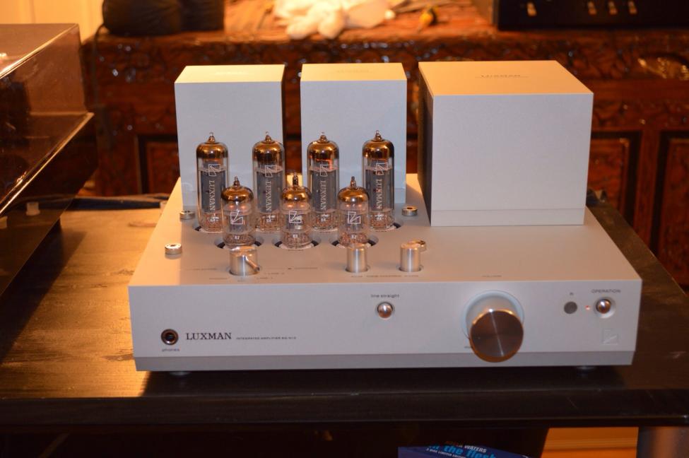

    Vis vedlegget 287002
    Denne ?

    He he, den hadde nok gjort susen :eek:) Kjører egen Luxman nå og det virker som en god kombo:)
