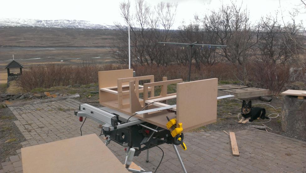

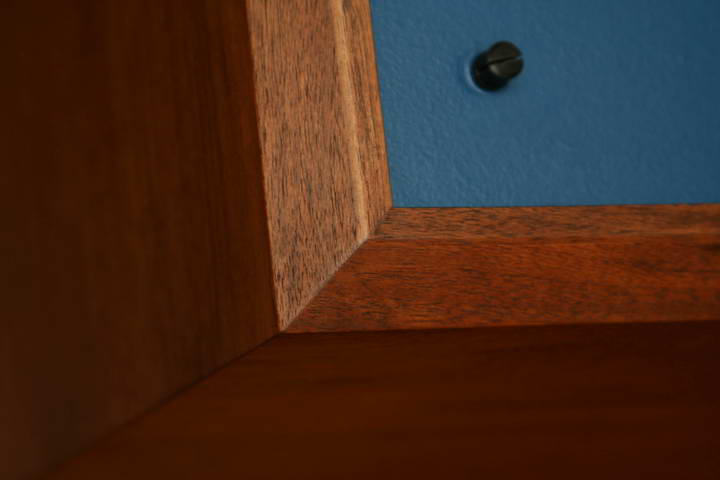

    Hei, jeg er i ferd med å ferdigstille etpar 4333 og har endel spørsmål i forhold til finering osv.. Kassene er straks ferdige og er bygget i mdf, de skal sprøytes på fremsiden og baksiden, hadde tenkt å bruke ral 5007 på fronten, åpen for forslag om det er noen som har erfaring i forhold til blåfarge vintage jbl. Sidene skal fineres i valnøtt, her trenger jeg VIRKELIG tips ang erfaringer rundt dette, har egentlig lyst til å sette bort akkurat den delen men finner ingen som driver med dette. Forslag? Tips mottas med stor takknemlighet.

    Velg silkematt. Jeg og LMC testet hhv middels blank og silkematt. Sistnevnte ble mest sobert.
    Du må fase hjørnene?

    takker, har ikke sett altfor mye på farger/matthet osv, men da blir det i hvert fall silkematt. tenkte du hjørnene i fronten? er fryktelig usikker på lamineringen, har mest lyst til å laminere "kantene" i fronten og fase dem, men siden jeg ikke har prøvd laminering enda så ville jeg sjekke ut litt først. Jeg har ikke lamineringspresse som er stor nok så jeg regner med å bruke kontaktlim og dra ut laminaten med en kloss eller noe.

    takker:), har limt frontbaffel og sparklet to runder i dag. frontbaffel er limt rundt falsen rundt hele platen pluss limt i de åtte avstivningene.

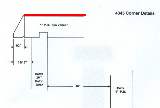

    Skikkelig bygd kasse. Du må fortsette å dele dette prosjektet. Jeg peprer deg med noen spørsmål:
    Er falsen et frest ut av sideplatene?
    Ser du bruker islagsmuttere. Pass på å lime de skikkelig før du lukker kassa helt!
    Skal du bruke klips til 15"? Hvor fikk du tak i de? skulle gjerne hatt noen selv.
    oen
    09.03.2010
    2.574
    3.261
    Portugal
    JBL blå er BRILLANTBLAU 5007 RAL 840HR
    Klemmer heter, JBL MA 15 Speaker Mounting Clamps. Finner de på ebay.
    Skal du ha de som originalen bør du legge en list på fronten.

    Hei, falsen er frest ned 5mm i sideplatene ja. Jeg la ei lita klyse med epoxy bak islagsmuttere, håper de skal holde seg der... De klippsene som er "riktige" har jeg fått tak i. Ventet 16stk i posten, jeg vil da få 8stk til overs. Kan sende de til deg om du trenger.
    andro77
    21.09.2010
    61
    26
    Aha!!! Akkurat falsdetaljen jeg var redd for! Har null problemer med å frese den riktig, men er urolig for at jeg ikke skal få til lamineringen... Har null erfaring på det med laminering..

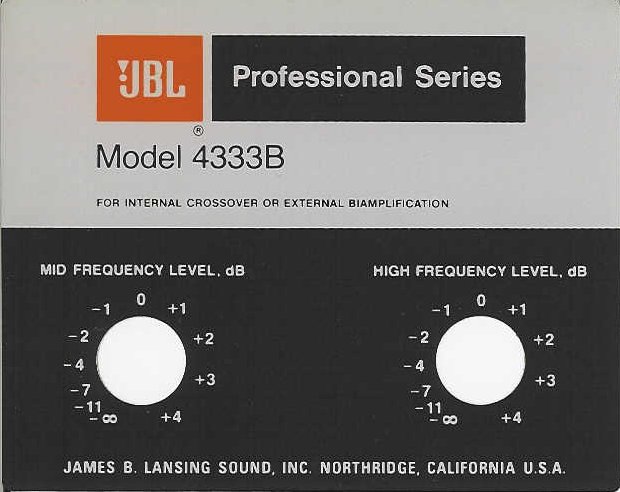

    Decaler/badgets jbl 4333
    er det noen her inne som har erfaring med re-produserte decaler til gammel jbl? jeg har søkt en del på nett og kommet frem til en fyr som selger en del på ebay, decalene (først og fremst de rindt L-pads) ser greie ut men han som selger de tar forholdsvis stiv pris på de (sign-shop). er det noen her som kjenner til noen annen løsning og evt vet senter avstanden på hullene til de orginale decalene? jeg har forsøkt å få denne avstanden oppgitt av mr sign-shop men han vil av en eller annen grunn ikke oppgi dette... håper noen her kan hjelpe meg litt på vei.

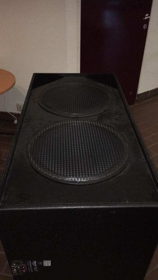

    Jeg ser JBL har kommet med en ny sub. Enkelt og greit navn: JBL Sub 18.
    noen som vet hva den koster her hjemme? Sikkert heftig sak det der, men man må vel også ha egen forsterker og et defilerer, så vidt jeg skjønner.
    Noe for deg dette Baldrick? 4 stky av disse hadde du sikkert fått plass til ;)

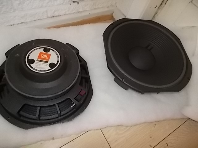

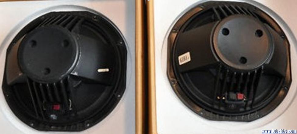

    Kom inn noen "nye" JBLer i dag.
    Til 250TIene skal jeg prøve slike:
    Som påfyll i bunn i hjemmekinoen ett par slike:
    Og på sikt ett DIY bygg med noen slike:
    baldrick
    03.03.2006
    1.580
    749
    Litt uvanlige greier alt i sammen... De øverste er LE1400, i midten 2256 og nederst 1401nd.
    4 stk 1401nd/1400nd og 2450sl er det som trengs for k2 s/m9500
    baldrick
    03.03.2006
    1.580
    749
    Same shit, different wrapping :) Samme som 1400nd bare med matt svart chassis istedet for glossy. 1400pro har samme chassis og motor men helt annen membran og er vell mer en midbass/mellomtone.
    Veldig spennt på LE1400H som er ett element som offisielt ikke finnes, skulle brukes i Ti7000 som aldri ble produsert.

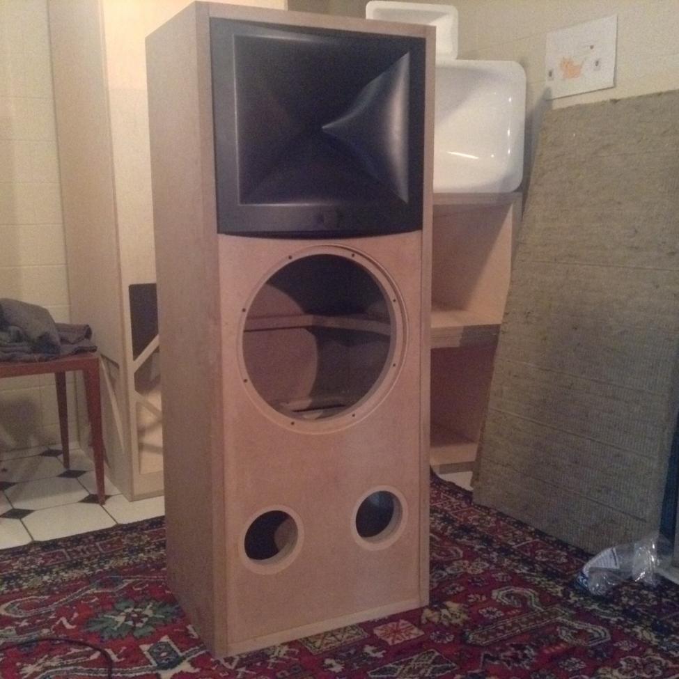

    Da spiller været endelig på lag med meg, og jeg fikk ut fingern og kappet til alle biter for en M2 klone
    Er identiske dimensjoner som orginalen, men blir antageligvis bygd uten det fancy utspringet på frontbaffelen
    Det spørs hvilken akustisk effekt den har... ble hevdet på lansingheritage at den var viktig men jeg tviler litt
    Vis vedlegget 380154
    Vis vedlegget 380157

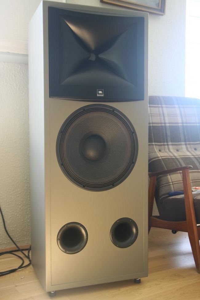

    Limte ferdig begge M2 klonene i dag, og prøvemonterte hornet. Ser ut som alt er på stell, og avhengig av finish spiller de musikk om en ukes tid!
    Har bestemt meg for å erstatte D2 med 2450sl med truextent.

    ser skitbra ut johoo! jeg har tenkt flere ganger på om jeg skal driste meg til å si dette, men jeg klarer ikke la være. ikke skimp ut på den litt hårete "trendy" fronten. :) jeg tror heller ikke at den har noen spesiell lydmessig betydning, men litt vil det være pga diffraksjon.
    du kjenner kanskje noen som kan cnc-frese den for deg. hvis det var meg så hadde jeg fått den cnc-frest og så hadde jeg brukt car body filler på den og pusset. da vil du få en glatt, hard og fin overflate.
