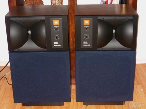

    leifarild
    02.11.2012
    229
    205
    Jeg hadde et par 4430, og det er artige høyttalere. Mye trøkk og dynamikk. Følsomhet på 93 db er noe jeg synes er flott. Jeg solgte mine for 14.000 hvis ikke jeg husker helt feil.
    EDIT: Sorry, når jeg tok på meg brillene så jeg dette var 4425. Jeg hadde 4430....
    Hvordan er disse å leve med tro? (4425)
    Vis vedlegget 404335
    hifiguru
    15.07.2002
    5.715
    1.262
    Porsgrunn
    Ser jo nåførst at det er 12" i 4425. Nytter vel ikke det. Såvidt de får bli med i denne tråden...
