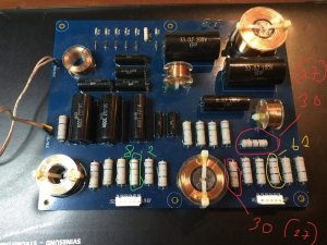

    største forskjellen vil du få med å bytte ut de store effekt motstandene med Duelund CAST silver
    gjør MYE mere enn noe kondisbytte!
    du har erfart at vi ofte har sammenfallende smak før.......:rolleyes:
    har du skjema over filtreret eller klarer å tegne det ut?
    Leif
    Vi har nok sammenfallende smak ja, og er helt enig i dine betraktninger Leif. Dette kondensatorbytte er bare en test på om det originale filteret er bra nok. Det sier seg selv at en stor produsent som jbl kjøper enorme kvanta fra sine underleverandører og sålenge de er «bra nok» og ikke minst prisen er lav, så sier det seg selv at det MÅ være mere å hente på kompromissløse komponenter fra Duelund, Mundorf osv...
    Grunnen til at nettopp de små 10uf ble byttet var hensynet til plassen på pcb. 33uf er voldsomt store hvis en går for Duelund.
    De motstandene du nevner på 27R, er vel merket 27% på skjemaet ? Litt vanskelig å tyde, men mulig det skal være 27R.
    Før jeg tester ut Duelund silver cast må jeg være brennsikker på verdien, kostbart å feile her. Trenger vel 4 stk.
    Kondisene (36uf) blir uansett for store for delefilteret til å testes.
    En mulighet som vurderes seriøst er å bygge opp delefilter beregnet for utvendig montering og med kun krem komponenter.
    Det er garantert mere å hente, spørsmålet er om det er så mye at det er verdt prisen. Vi snakker vel 50-100K.

    den motstanden som er inne i S1 avhengig av valgt pos på vender vil og være kritisk, så egentlig burde man bytte alle
    samme i S2 samt de to 8,2µF
    Jeg har potmeterne innstilt på nøytalt midtstille, og da holder det jo å bytte ut totalt fire motstander, og hvis de koster 300stk er det bare å kjøre på. Hvis jeg har forstått skjemaet rett blir det da å bytte ut 62R (S1)og 8.2 (S2).

    Ser på sidene til Hificollective at Duelund og Mundorf sine beste ligger mye lavere enn 33uf.
    LMC
    03.08.2006
    25.259
    14.274
    Drøbak
    46
    når jeg snakker om Duelund Silver CAST her , mener jeg motstandene og selv om de er dyre, koster de ikke mere enn £25 stykk, så selv 30stykk koster under 10K
    jeg ville i første omgang latt kondisene være......
    du får MYE mere for pengene med motstandene.....
    for å begrense det noe kan du bestemme deg for hvilken setting S1 og S2 skal stå i og bare bytte den motstanden som er inne i kretsen, med den valgte posisjonen

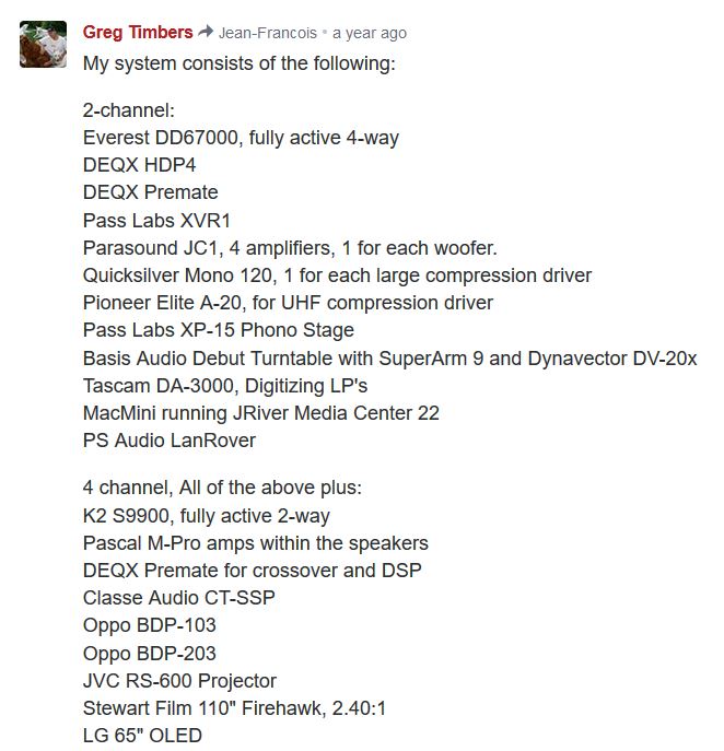

    Greg Timbers kjører selv 4-veis aktiv drift på sine DD67000 med DEQX. Ser også at han kjører aktiv drift på sine K2 S9900.
    K2
    16.04.2007
    1.238
    2.017
    Skedsmokorset
    Ja, Greg er en stor tilhenger av aktivdrift! Tror vel egentlig alle jeg har møt i JBL er det. I takt med at elektronikk inkl amper har blitt veldig mye rimeligere tror jeg vel faktisk det lønner seg frem for eksotiske passive filtre.

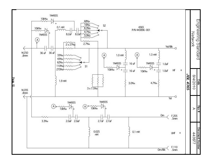

    da her jeg fått bekreftet en mistanke fra Grelv:
    dette filteret har spenningsforspente kondiser....derfor det er to av hver av enkelte verdier....fordi det tilføres spenning mellom de
    dette skal etter sigende minske betydningen av kondiskvalitet
    signalspenningen fra forsterkeren brukes til å polasire kondisene slik at de er i "full beredskap" hele tiden, ved å være fulladet...
    av motstandene skal du konsentrere deg om de to 27R og den aktive i S2, avhengig av valgt pos....
    motstandene i S1 er ikke kritiske da de står i parallell med 27R ene
    skal du likevel bytte kondiser konsentrer deg om verdiene 2x36µF, 2x2µF og 2x2,7µF

    de er batteriløse...bruker ac spenningen fra utg av ampen.....punktene A i skjemaet
    oen
    09.03.2010
    2.781
    3.457
    Portugal
    4365 bruker dioder isede for batteri.
    De henter spenning fra LF delen.

    Her ser du hvilke motstander som kan byttes hvis en bruker nøytralt stille på frekvens-venderne.
    Nå viser imidlertid fargekodene på de paralelle som er merket 27R at de faktisk er 30R, men 30R er ikke å få kjøpt hvis en vil teste ut Duelund eller noen av de andre super motstandene. Derimot finnes 27R, og det burde vel gå greit ? Hva sier ekspertisen ?

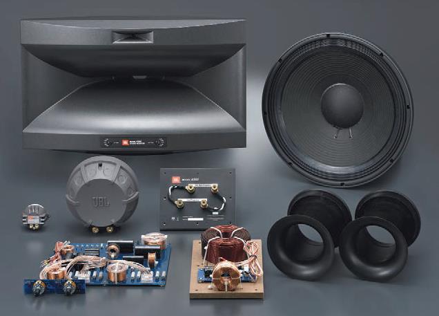

    Jag hade försökt designa om 4365-delningsfiltret lite om jag skulle försöka förbättra det.
    Det är nämligen så att HF-drivern inte har något lågpass-filter.
    Det är alltså ingen delning mellan HF och UHF. HF och UHF spelar tillsammans hela registret som UHF spelar. 476mg (HF) spelar glatt hela vägen upp till 20KHz. Den rullar inte av i sig själv den drivern på samma sätt som t.ex 476be gör uppåt.
    Det blir stora kamfiltereffekter av detta, vilket ger 4365 den ljusa karaktären, som fick mig att få ont i öronen vid hög volym.
    Dessa kamfiltereffekter kan man se i mätningarna som gjordes av den italienska hifi-tidningen. Jag såg dem även i mina egna mätningar.
    Min personliga åsikt/teori är att detta delningsfiltret på detta sätt är "nertuneat". 4365 med perfekt delningsfilter skulle låta alldeles för bra gentemot de övriga produkterna i JBL-hierarkin. Den skulle nog kunna låta bättre än K2 S9900 totalt sett, tror jag.
    Bifogar Greg Timbers ekofri mätning av 4365 HF. Spelar hela vägen upp...
    Bifogar också den italienska tidningens mätningar på 4365. Vet inte exakt hur de är gjorda, men man ser att det finns stora toppar 10KHz-20KHz. Kamfiltereffekter. Jag har inte mina egna mätningar just nu i denna datorn, men det var tydligt där att HF och UHF spelar tillsammans hela vägen upp.
    Skönt för mig att veta att mina öron fungerade, något var inte rätt med orginal 4365 för mig. Därför jag gjorde aktiv delning, som tog högtalarna till en helt annan nivå.
    En annan lösning skulle kanske kunna vara att helt enkelt bara koppla ur UHF-drivern. Greg kör ju sina privata k2 S9900 som tvåvägs. Prova det musicman, är ju bara att ploppa ur sladdarna till UHF! Eller kanske räcker att tejpa över UHF-hornet med silvertejp :)
