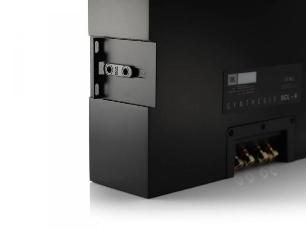

    SCL har ikke vært her lenge! Fikk de første SCL-4 høsten 17 og SCL-2 er først på vei til Europa nå. Der kommer innbyggnings versjoner av M2; K2 and the like!
    Har ikke vært i markedet for å kjøpe de så aner ikke når de faktisk ble lansert men er vell over 2 år siden de ble vist så det jeg tenkte på som "gamle" :)
    De på bildet ditt såg ut som noe helt annet enn SCL og minnet mye om en blanding av S9500, S9900 og M2, noe som jo hørtes ut som en veldig interesant blanding :) Lenge siden jeg tenkte tanken om en 2,5 vegs versjon av M2, og med K2 design så ville det jo vært supert.
    Er det 12" så er det kanskje nærliggnede å tro at det er 2x1200FE og D2430 og ett M2 lignende horn.
    Harman har en lei tendens til at vise nye produkter lenge før de faktis er tilgjengelig for salg. 1-2 år er vel normen!
    Nærliggende å tro, men 1/2 parten er feil her. Ja der blir en 2 1/2 veis! Men det er helt nye 12» med en motor lik 2216nd og en forfinet D2430. Wave-guiden(ikke horn) vil naturligvis basere seg på formelen til M2 N få andre dimensjoner og ikke minst materiale. K2 12000 blir ikke en avløser for 9900. 9900 kommer i en Mkll med sin 15». Det er helt riktig sett med linken til S9500 da 12000 blir 4-delt, sokkel, subb, waveguide/D2 i ett stort stykke og på toppen sub/bas! Pris, betydelig over dagens 9900!
    Da har jeg sagt/skrevet for mye... men men det blir sagt på Sentralen blir vel på Sentralen.

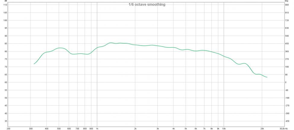

    En 2" exit driver som Radian 950bePB holder også bra nivå oppover i et Klipsch K-402 horn. Mister riktig nok en del nivå og har blant annet et fall ved 16KHz, men låter på ingen måte spesielt mørkt. Ingen nevneverdig beaming før godt over 10 KHz. ufo er bombastisk på ting han ikke vet.
    Målingen er uten EQ.
