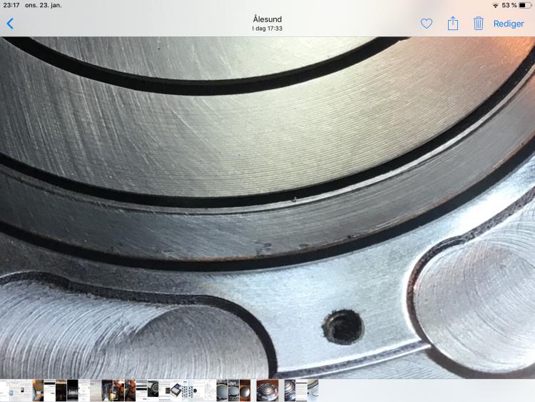

    Baldrick, Hadde du sett driveren live så hadde du ikke blitt bekymra. Men slå på tråden før du åpner så slipper du å gjøre noe galt.
    baldrick
    03.03.2006
    1.580
    749
    Måtte jo sjekke og den jeg sjekket så ser driver strøken ut, og membran ser vell og greit ut selv om det ser litt annerledes ut enn de andre jeg har sett bilder av?
    Men VC såg muligens ikke bra ut!?
    oks81
    29.10.2012
    12.841
    11.413
    Hjemme
    Mener VC ser slik ut på mine også, det er nok bare å sove rolig :)
    Kjører dere målesveip etter dere har dratt ut membran? Rengjøring av spolegap?
    baldrick
    03.03.2006
    1.580
    749
    Jeg gjorde litt så som så siden jeg ikke demonterte driver fra hornet, så jeg har bare montert inn igjen. Får teste om det høres OK ut eller må justeres. Brydde meg ikke med rengjøring heller siden de har stått urørt i stuemiljø. Blir noe helt annet enn PA/kino drivere
    oks81
    29.10.2012
    12.841
    11.413
    Hjemme
    Ser det ble kommentert på diyaudio at en burde demontere driver, det er jeg ikke enig i.
    Det går fint demontere membran selv om driver står på hornet imo.
    Pleier ved montering å krysstighte skruene, kjører også et målesveip for sikkerhets skyld om det skulle være noe.
    En kan også bare kjøre et sveip uten å måle, hør etter "skrapelyder", da subber det.
    Men det skal egentlig gå greit å bare montere også, er vel egentlig bygd for å kunne bytte membran kjapt.
    Jeg har hatt problem når monterte aquaplas en gang i tiden, målte også feil, løste bare membran og monterte igjen og var da bra.
    Men driverne ser ut til å være ok hos begge, det er da positivt! :)
