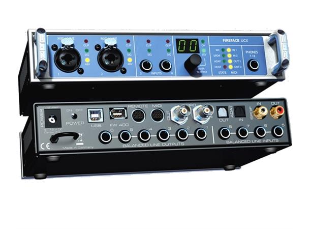

    Jeg har brukt en slik bitteliten boks i 3 år.
    Den inneholder en micro PC (nuc) med Windows 10, og passiv kjøling, ingen vifter.
    Dønn stabilt.
    Kjører 4-veis aktiv deling med Audiolense XO, TTD filtre med hjelp av denne:
    ...som også er bitteliten, og dønn stabil.
    Aldri noe uforutsigbart som skjer her.
    (har t.o.m utelatt beskyttelse kondiser på komp. driverne)
    Uten å nevne spesifikke produsenter, tør jeg hevde at en velbygd win10 PC med Audiolense, Acourate, eller Dirac software, og ett stabilt USB lyd-interface er å foretrekke fremfor ferdige DSP-bokser med tvilsom byggekvalitet, sær software, og uforutsigbar oppførsel...de finnes det flere av.
