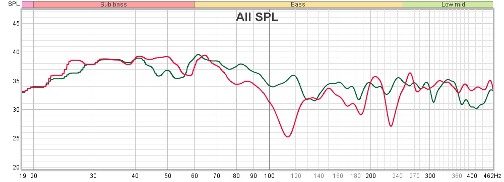

    Pris til side, min mening er at fysiske lover gjør at en høyttaler med høyt montert bass/mellomtone kan føre til problemer med SBIR (kansellering som følge av refleksjon) i området der det er viktigst - i mellombassen. Her er eksempel fra mine M2-kloner plassert noenlunde slik de vil stå hos deg, @Dolbytor ;
    Her er faktisk ETTER EQ hvor området mellom 100-200 hz har fått en liten bredbåndet økning (senere redusert da det låt dårlig). Grønn er høyttaler nært frontvegg uten sidevegger og rødt er andre høyttaler som avstand til sidevegg er ca 70 cm.
    Høyden fra woofer til gulv/ bestemmer hvilken frekvens som får kansellering, og er man riktig uheldig får man en serie med slike kanselleringer i noenlunde de samme områdene. (tak, gulv og sidevegg).
    De målingene her er forresten mange målinger over hele lytteområdet snittet, så ikke mikrofonplassering-betinget. Som deg sitter jeg tett inntil bakvegg.
    Pga disse erfaringene jeg har gjort ville jeg personlig gått for en løsning som ivaretar midbass-smekket på en bedre måte en høyttalere med 40-50 cm fra woofer til gulv. Derfor foreslo jeg den M2!5 tidligere som har en woofer ekstra i bunn som filtreres vekk etter et par hundre hz.
    I mine øyne har du altfor dyrt anlegg og altfor potente subber til å kaste vekk potensialet til fantastisk mid/øvre bass når du kan unngå problemet med gjennomtenkte helhetsløsninger.
    My 2 cents.

    For å regne på dette kan du bruke SBIR kalkulator. Da finner du fortere ut om disse tingene vil bety mye med dine avstander, kanskje du slipper godt fra det.
    Uansett er det en fordel å ha flere elementer i høyde og/eller bredde i bassområdet for å minimere disse kanselleringene.

    Pris til side, min mening er at fysiske lover gjør at en høyttaler med høyt montert bass/mellomtone fører til problemer med SBIR (kansellering som følge av refleksjon) i området der det er viktigst - i mellombassen. Her er eksempel fra mine M2-kloner plassert noenlunde slik de vil stå hos deg, @Dolbytor ;
    Vis vedlegget 704155
    My 2 cents.
    Jeg er 100% enig i dette, men det er vel gjerne kanselering fra frontvegg som skaper det største problemet, hvor det er avstand til vegg som bestemmer dette alene. Ved å dra høyttaler lenger ut på gulvet flyttes kanselering lenger opp i frekvens. Avstand fra element til gulv er med på å avgjøre (blant annet) utfasing fra gulv (FFR), og det er her flere elementer i høyden kommer godt med.
    Poenget mitt er at dette bare bøter på deler av problemet og normalt vil en uansett ende med kanselering i det viktige bass/midbass-området uten dedikert basssystem, hvis en ikke har IB-høyttalere da :p

    Jeg er 100% enig i dette, men den vel gjerne kanselering fra frontvegg som skaper det største problemet, hvor det er avstand til vegg som bestemmer dette alene. Ved å dra høyttaler lenger ut på gulvet flyttes kanselering lenger opp i frekvens. Avstand fra element til gulv er med på å avgjøre (blant annet) utfasing fra gulv (FFR), og det er her flere elementer i høyden kommer godt med.
    Flytter man høyttalerne lenger ut vil avstanden bli lenger = kansellering lavere i frekvens da bølgelengdene som skal være ute av fase også må være lenger. Eksempelvis er kanselleringsfrekvensen 57 hz når høyttaleren står 1,5 meter fra frontvegg. Halverer man avstanden til 75 cm blir kanselleringsfrekvensen 114 hz. Fordelen med nært vegg er da at det blir mye enklere å dempe bort med en absorbent :)
    Tar man utgangspunkt i driverens høyde på 45 cm vil man få kansellering fra frontvegg på 114 hz og gulv på 191 hz. I tillegg ender som regel kansellering fra taket et eller annet sted rundt 100-130 hz med noenlunde standard takhøyde.
    Tallene vil sikkert variere noe avhengig av avstand og konstruksjoner, men som regel tegner det seg fort et bilde av massevis av trøbbel akkurat i området som er viktigst for godlyd. Store, stygge horn, linjekilder, bassystemer, glavabuler og andre kreative løsninger ftw!

    Men har du ikke lest coolio at Toole sier vi overser gulvkanselleringen i grunntoneområdet? :sneaky:
    Men fra spøk til alvor. Dette området er IMO noe av det som virkelig skiller et klasseanlegg fra andre. Ikke bare respons er vesentlig dog, men også kapasitet og lav forvrengning utgjør mye her. Det gjør at det låter veldig annerledes enn tradisjonelle anlegg.
    Her en måling av et horn over et 100% reflekterende gulv i ulike høyder uten noe EQ av horn/driver.
    Midbass horn vertical above floor JBL driver and no EQ 12 oct smoothing from 70 Hz to 600 Hz.jpg
    Toole tar feil hvis han snakker bort hørbarheten av nivåshaping som følge av kanselleringer i grunntone-området. Hørbarheten av refleksjonene i seg selv aner jeg ikke. Synes det låt litt potet når jeg dempet gulvrefleksjonen med absorbenter, men det hjalp ikke særlig på kanselleringen rett over 100 hz om jeg husker riktig. La meg sjekke...
    ...Yep, det utgjorde ikke nok nedover i frekvens til å være effektivt. Effekten stoppet rett over 200 hz, og da er det bare drit med demping.
    Syk respons i det der greiene der. Kjøpt! :LOL:
    edit; når jeg tenker meg om, Bjørn... Du jukser når du måler inne i hornet!
    Eh, kanselering lavere i frekvens ved større avstand ja :poop:. Totalen avhenger selvfølgelig av refleksjon fra alle flater så innlegget mitt er mer relevant i de tilfeller hvor høyttalere ikke er klint inntil veggen(e). Det som er sikkert er at musikken låter tamt og livløst uten god skyv i dette området, og som du er inne på neglisjeres dette ofte.
    My 2 cents.
    Interessant at du har gjort slike undersøkelser, som samsvarer med fersk info. mottatt fra PBN AUDIO, som har utviklet og produserer storselgeren MONTANA M2!5.
    Ifølge produsenten er S-versjonen av denne et ørlite knepp bedre på «imaging» og å skape et gedigent lydbilde, mens standardversjonen gir en smule mer «punchy» og homogen bassgjengivelse, ikke minst i midbassen.
    Alltid litt artig når målinger understøtter lytteobservasjoner!
