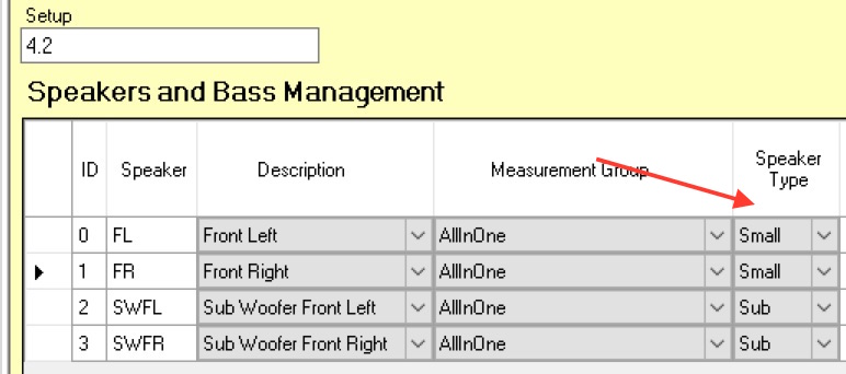

Jeg har riktignok avdekket en aldri så liten "designmessig bug" om vi kan kalle det det, mht hvordan Jriver/Audiolense kombinasjonen håndterer
LFE kanalen.
I hjemmekinoreceivere og prosessorer så legger produsentene inn normalt et lavpass filter ved 120Hz med en steilhet på 24dB/Oktav for denne kanalen, da den kun skal inneholde lavfrekvente lydsignaler uansett.
Jriver/Audiolense har ikke noen lavpass filter implementert, og det fikk jeg smertelig erfare her under en testkjøring med Batman filmen
The Dark Knight. Ca 1 time og 16 minutter inn i filmen er det en scene med mye lavfrekvente lydsignaler og jeg fikk meg en skikkelig overraskelse når dette ble spilt av. Først trodde jeg hadde blåst mellomtone og diskant driverne mine, men kunne ikke fatte og begripe hvordan det kunne være mulig da lydnivået var moderat, også tenkte jeg kanskje at HTPC'en min hadde startet å fuske.
Etter litt om og men når pulsen hadde fått roet seg litt og jeg fikk testet og utforsket litt, så fant jeg ut at 1. Jriver/Audiolense ikke har implementert lavpass for LFE kanalen som nevnt over, og 2. at den forferdelige høyfrekvente "klippelyden" kommer fra kildematerialet, altså på selve Blu-Ray plata.
Det virker som om under masteringen av lyden, så har de som har mikset lyden i studio presset lydsignalet så hardt at det klipper. Det er ikke noe problem for 99% av befolkningen der ute som benytter seg av "normal" receiver/prosessor som har lavpass implementert og for de som benytter seg av vanlige kjøpesub'er som ofte er lavpasset i område 150 - 200Hz et sted. Dette eksisterer ikke bare på The Dark Knight filmen, men har faktisk opplevd det på et par til, og googler man litt rundt så finner man andre som også har erfart tilsvarende for andre filmer også.
Har grublet litt på dette og som Egon Olsen bruker å si; "Jeg har en plan!", men må få litt tid til å teste det ut først, så kommer jeg plutselig tilbake med en oppdatering i tråden
