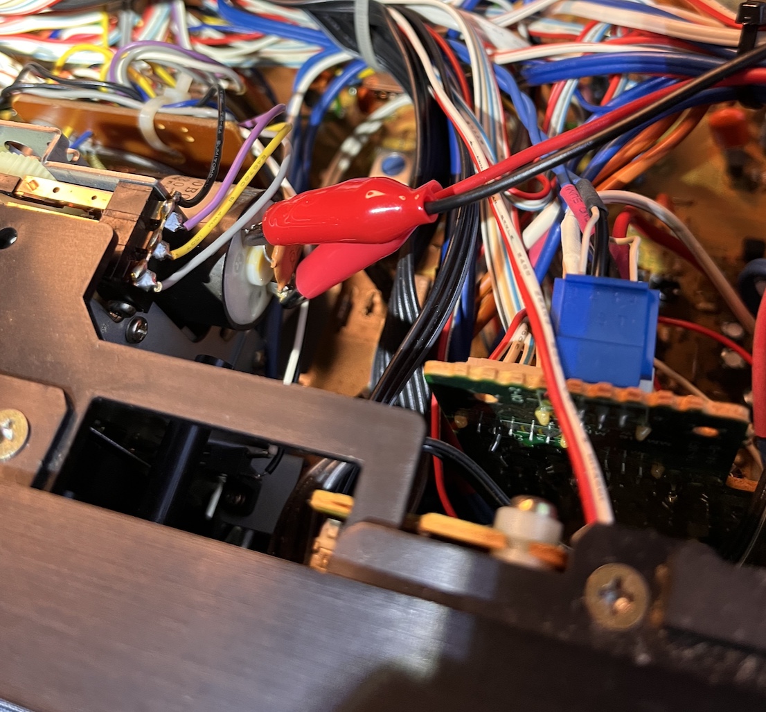

@Sjarlatan : Du kan prÞve Ä mÄle DC spenning pÄ kontrollmotoren med voltmeter/multimeter nÄr du trykker pÄ Play. Hvis du ser kortvarige spenningshopp pÄ ca et sekund samtidig med at du trykker pÄ Play (eller FF eller Rwd), og at motoren fortsatt ikke responderer, sÄ er det etter all sannsynlighet kontrollmotoren som trenger service/reparasjon. Hvis du ikke mÄler noe spenning til motoren nÄr du trykker pÄ Play sÄ ligger problemet et annet sted.
Her et bilde jeg tok da jeg gjorde denne testen pÄ min BX-300 (som hadde defekt kontrollmotor):

Takk for gode tips, som jeg skriver bak Ăžret!
Men: Eureka! Dynket relevante deler av maskinen med rensespray og nĂ„ spiller den knallfint!😍 Flaks, sa Severin Suveren.

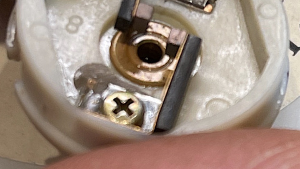

jeg tok og overhalte min motor i yamaha kx1200 som er den samme. er ganske rett fram og fikse den. rens av bÞrster og collector. men litt jobb og fÄ ut motor.
torstej
24.10.2018
627
1.007
Enig. En ting som jeg ikke var klar over inntil nylig er at en potensiell feilkilde i tillegg til oksidert/skitten kommutator/bÞrster, er mÄten bÞrstene er festet i bakplata, og at innfestingen der i seg selv kan skape kontaktproblemer:
(PÄ bildet sÄ har perry forbedret kontakten med lodding i tillegg til dexoit)
But it is indeed more likely the cam motor. Give a SMALL shot of Deoxit to each tab where the wires are soldered, so it runs down in to the plastic cap. We have been finding that the junction of the tab where soldered and the internal brush arm have a small amount of compound that when dried out, increases resistance and is a major cause of this. The Deoxit (or any liquid contact enhancer) wicks down the tab to that internal junction, and reactivates/reduces the resistance and everything works again. The mode motor gets too little use to ever wear out.
