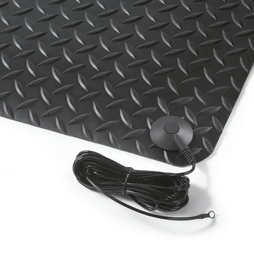

    Hvordan fikse det:
    Det hjelper ikke å koble DAC til enda flere jording eller andre ting. Det man må gjøre er å få kroppen til samme potensiale som stereoanlegget. Og da helst ikke på 50ns gjennom en vond gnist, men over litt lengre tid. Til dette bruker man noe som leder strøm, men leder såpass dårlig at man unngår den voldsomme strømmen i en gnist.

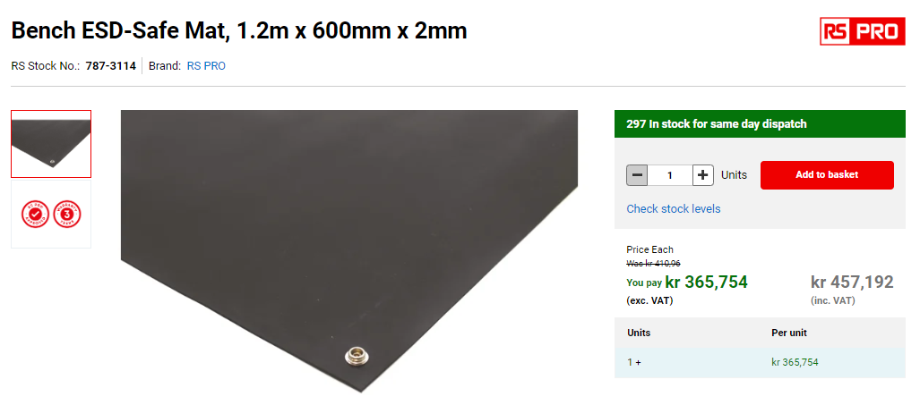

    Man kan f.eks legge en ESD matte foran stereoanlegget og jorde denne til anlegget. Legg merke til den lille knappen i hjørnet som kan jordes.
    Vis vedlegget 963167
    Det finnes flere varianter og størrelser her:
    Når du går ut av stolen og tråkker på denne matten foran anlegget vil kroppen din lades ut til samme poteniale som anlegget i løpet av mindre enn 0,1 sekund, og du kan umiddelbart berøre anlegget uten problemer. Det er viktig at du ikke bruker sko med tykke gummisåler selvfølgelig.

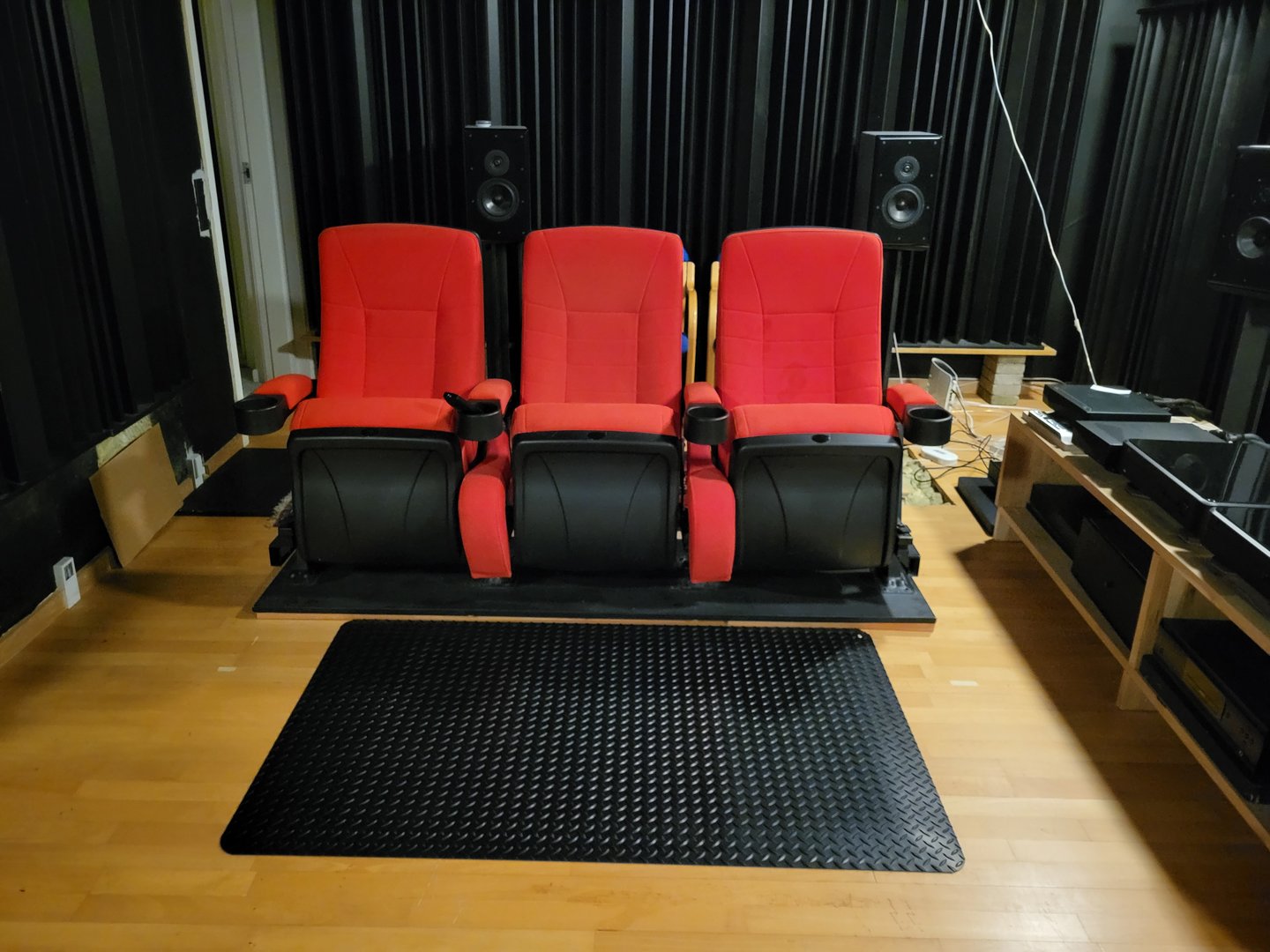

    Så blev der købt denne. Tak igen.
    Jeg har bestil et stik, så man kan jorde i fordeler boks. Vis vedlegget 968840

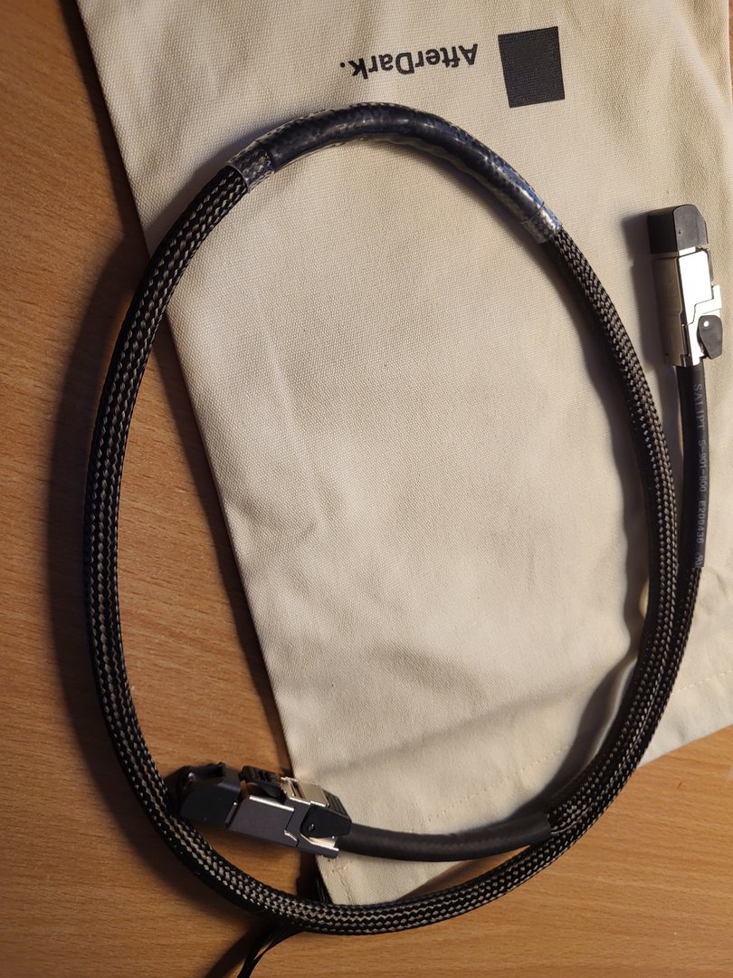

    Så fik jeg tilsendt et eterhnet kabel fra AfterDark. Det giver en forbedring. Ikke særlig voldsomt, men hørbart er det en smule. Men når man går tilbage igen til det medfølgende kabel, så stiger støj.

    Hvordan ble det med ESD matten? Har du koblet jordledningen til jord i anlegget ditt?
    Tak.
    Det er blevet meget bedre. Jeg fik dog et mindre stød i dag nok grundet dårlige hjemmesko. Så af med dem.
    Jeg fik købt det gule stik på billedet, men der mangler et kabel derfra. Iøvrigt var det medfølgende et tyndt kabel og ikke som dem jeg har købt til jordkasser for afladning.

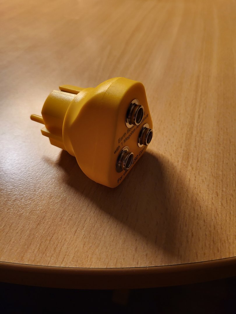

    Tak.
    Vis vedlegget 973009
    Ja, den gule kontakten er kontakt som bare har tilkobling til jord. Det er som sagt viktig at ESD-matten er koblet sammen med jord på anlegget ditt for at det skal fungere. At ledningen er tynn spiller ingen rolle, så du kan like godt bruke den som følger med.
    I prinsippet kunne man hatt 0,0000001mm^2 kabel til dette siden det kun er snakk om å utligne spenningen.
    Vis vedlegget 972973
    Håper de er ekte, kommer rykter om at det kun er rebrandede de selger. Vel faktisk rebrander fake produkter til andre.
    Bit of a problem here: I purchased an item from forum sponsor Afterdark (a Cisco active optical cable). It turned out to be a fake. It was advertised and badged as a Cisco item (rather than a much cheaper unbranded clone), so no chance of any ‘misunderstanding’. I did get my money back, but the point is that allowing a sponsor to sell blatant fakes and then to keep deleting all forum posts that challenged their doing so (fortunately I took
    screenshots),
    Men så lenge man tror på det så....
    Nok et merke man bør holde seg borte fra.
