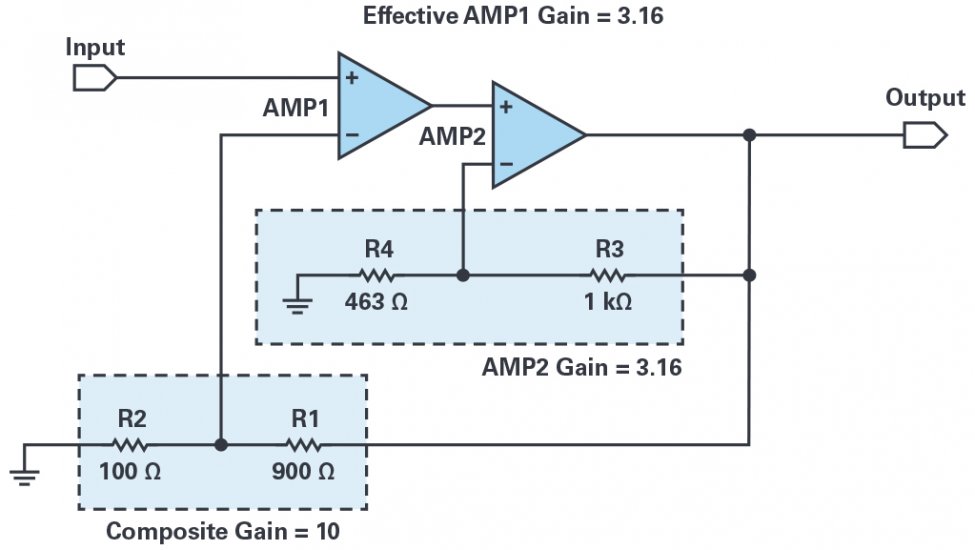

    Siden vi er i det tekniske hjørnet i tråden, sender jeg inn et spørsmål fra en amatør: Ser at Mod-286 har en opamp LME49720 både på inngangen og som del av kretsløpet rundt LM3886, utfører feil retting på LM3886 bl.a. i følge TomC "Cuircuit Topology". Er det en digital feil retting?
    Nei, det er en rent analog krets. LME49720 tilsvarer en LM4562 dual audio opamp eller to LME49710. I prinsippet er dette veldig enkelt. Man tager en LME49710 og setter en feedback-loop rundt den som bestemmer gainet for forsterkeren, f eks 10x. Men den har ikke nok strøm til å drive en høyttaler, så det setter man en LM3886 til å gjøre med f eks 11x gain, rett fra databladet. Den blokken settes inn i feedback-kretsen for LME49710. LME49710 vil da levere signalet til LM3886, men vil også se at det er "noe" som behøver å korrigeres og vil gjøre sitt analoge ytterste for å sikre at spenningen den ser på negativ inngang (fra utgangen på LM3886, nedskalert med spenningsdeleren som setter gainet) er identisk likt det signalet den ser på positiv inngang. Støy og forvrengning fra LM3886 skrelles vekk.
    LM3886 er AMP2 på denne prinsippskissen, LME49710 AMP1:
    https://www.embedded-computing.com/...s-high-output-drive-capability-with-precision
    Genialt, men det er bare en liten ting: En opamp gir 90 grader fasedreining. To opamper i samme feedback-loop gir 90+90=180 grader fasedreining. Signalet som kommer tilbake til negativ inngang på LME49710 er eksakt i motfase med signalet på den positive inngangen, og man har positiv feedback og en forsterker som heller vil være en oscillator som går rail til rail ved 1 MHz eller deromkring. Det er ikke en god ting.
    Hele trikset med å konstruere en komposittforsterker er å holde den stabil. En chipamp er kjent for å være en kvikk rakker som det er, og stabilitet blir desto mer interessant hvis man bruker den som en del av en komposittforsterker med to opamper i samme feedback-loop. Det lar seg gjøre, åpenbart, men er ikke trivielt. TomChr ønsker nok ikke å publisere alle detaljer om hvordan den kretsen fungerer. Han har brukt noen år på å fintune den.

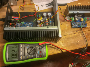

    Neurochrome Modulus-86 stereo låter fint!
    Testing DC offset: Det oppstod en feil på et av 86 kortene. Det var ei dårlig lodding på inngang fra XLR, førte til høy DC offset og ulik spenning ut, 5-6 dB forskjell. Bildet viser verdien (0.21mV) etter reflow (med høyere temperatur på loddebolten).

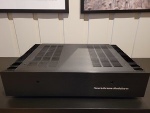

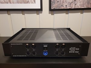

    Nå er omsider min 4-kanaler ferdig og jeg er veldig fornøyd med resultatet.
    Sobert utseende som er inspirert av First Watt forsterkere, liker veldig godt de nedsenkede diodene.
