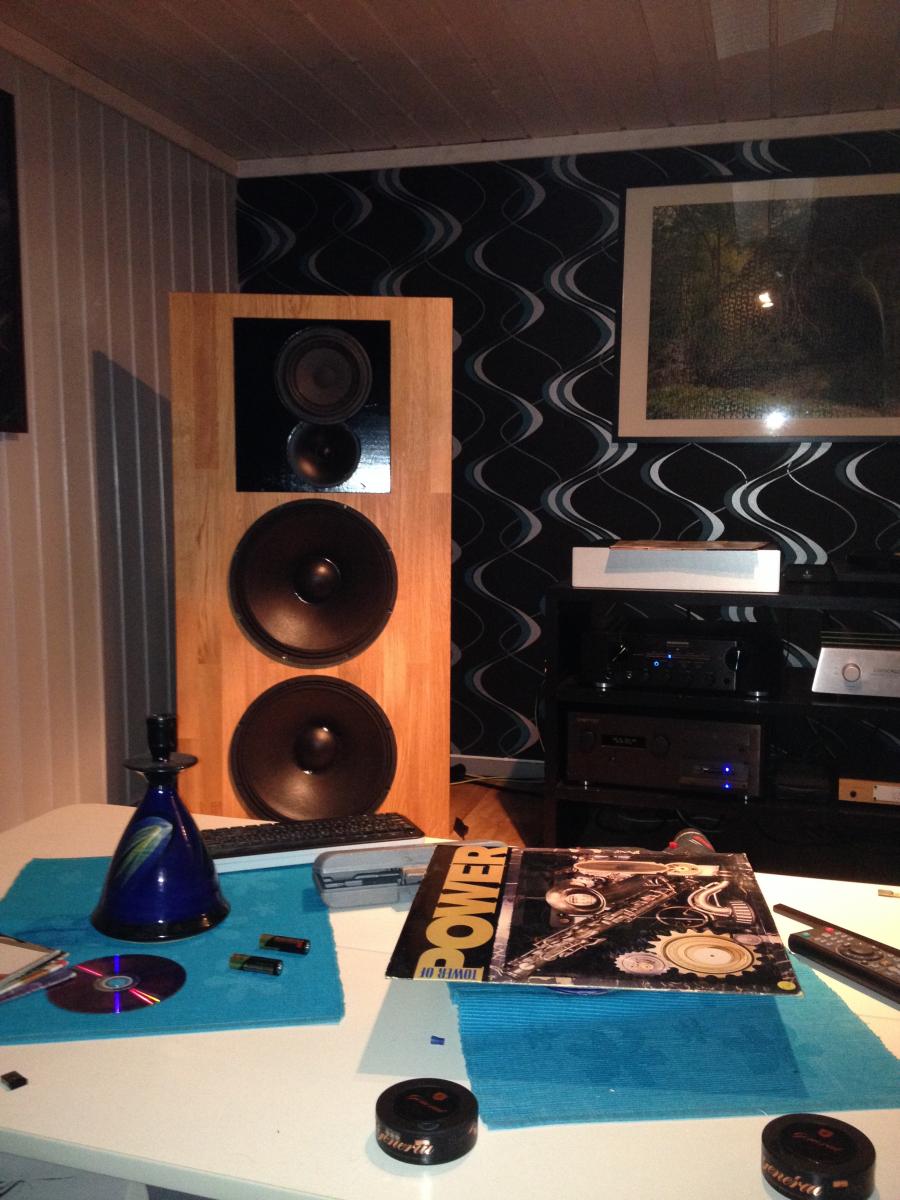

    Da var ht bygd litt om bassen ligger side ved side og diskanten kommer ned i ørehøyde
    da ble det litt mer nivå oppover sammenlignet med tidligere
    begge målinger er med 1/12 glatting gjort i lytteposisjon

    Her er mitt seneste forsøk på å skape golyd i bua.
    Ingenting nyskapende. Men det er viktig å ikke gi opp :)
    Nikko03
    15.11.2008
    4.447
    2.907
    Dette blir ett prosjekt som kan endres underveis både med tanke på mellomtone,diskant typer.
    Om det skal være sidevanger eller monteres som en dempet ubaffel.
    Hele poenget med ny front var å få senket høyden på diskanten tilstrekkelig og ha ett fleksibelt prosjekt som er lettere å jobbe med.

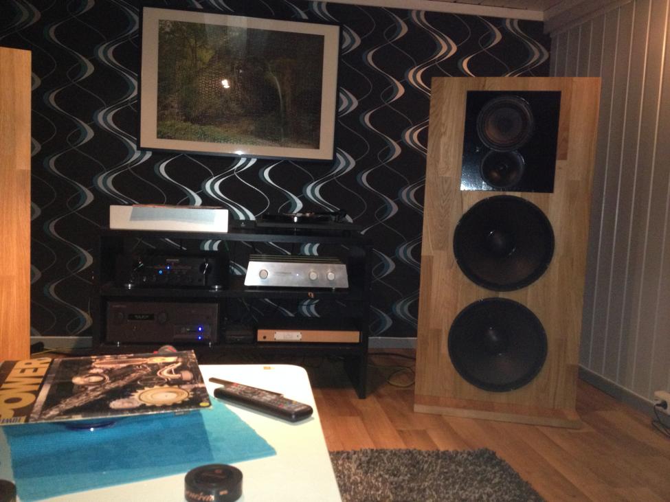

    De nye bafflene spiller overraskende bra. Har fått gode tilbakemeldinger fra de som har vært innom.
    litt fisking burde være mulig å få til når alt står ferdig på hytta :)

    Jeg jobber som ville pokker jeg Sluket. Og når det fristes med eget produsert øl. Så står det ikke på motivasjonen. Det skal være sikkert.
    Tapeten er bølgete å fin den :) Men med åpen baffel sliter jeg langt mindre en jeg gjorde før :)
    57.520
    110.554
    De ser potente ut de baflene, god avstand til bakvegg også, det er bra.
