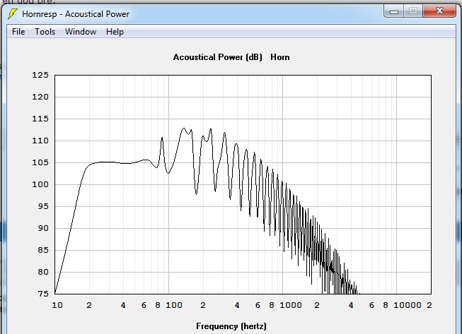

    Satt og lekte litt i hornresp Bms 15n630 i tapped horn hadde kanskje vært noe.
    Simulering med bms element i kasse lik volvotreter sin eminence 15 th
    Også kunne Fostex elementet tatt seg av resten av morroa i en BLH kasse
    Hønn hele veien kunne vært noe :)
    Vis vedlegget 331585
    Fin og jevn kurve til tapped horn å være.
    Skal så smått bynne på mine i morgen, forarbeid hvertfall.

    Ser veldig fin ut simuleringen ?????? blir spennende å følge med hos deg milenko ??????
    kan hende jeg prøver det her i vinter ????????????

    Her er planen for hoved ht. Ikke sikkert det funker. Men den som intet våger osv :)
    Bms 15n630 i tractrix midbass horn. Og fostex sigma i lukket kasse på toppen
