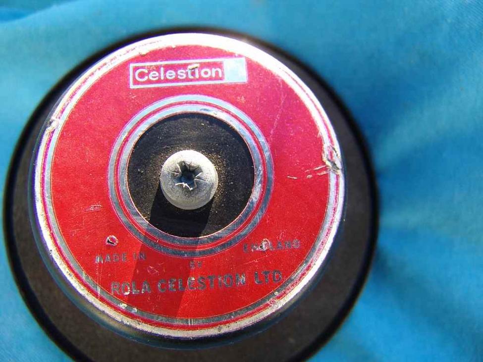

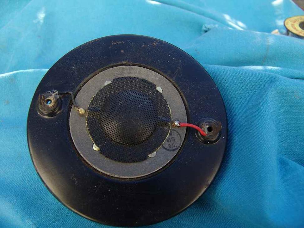

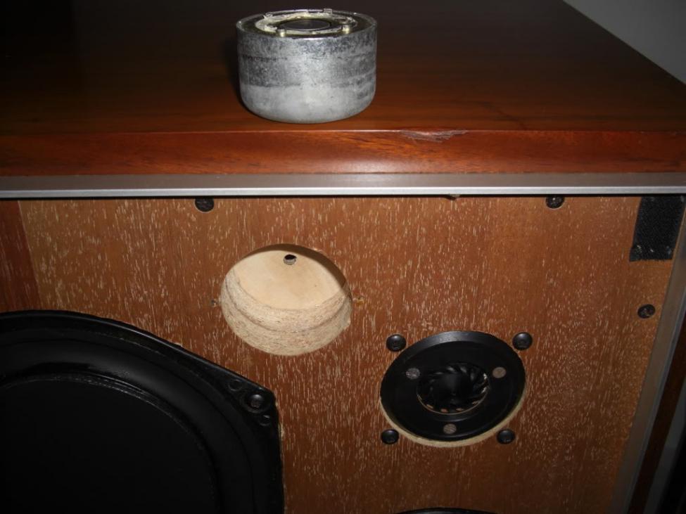

    Er det noen i IMF menigheten som vet om det er mulig å "transplantere" en HF2000 diskant fra Celestion Ditton til IMF TLS80mkII ?
    ...bare å løsne skruen bak på elementet og ta det ut...eller ?
    Pilsern
    11.02.2002
    1.751
    883
    35
    IMF element tatt ut av kassa.
    Det er bare festet med en skrue i bakkant.
    Har en mistanke om at dette kan gå.
