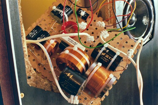

    Er det noen her som kan beskrive hvor delefilteret på TLS 80 mk2 sitter, og hvordan man kommer til dette?
    Jeg planlegger å skifte kondensatorene på disse etterhvert, og så en video på youtube der en amerikaner demonstrerte prossessen på RSPM mkVII. Der sitter imidlertid delefilteret bak metallplata nederst i fronten, veldig enkelt å komme til. TLS 80 mk2 har derimot ingen metallplate nederst...
    Fint om noen som vet kan gi en kort beskrivelse av dette, takk :)

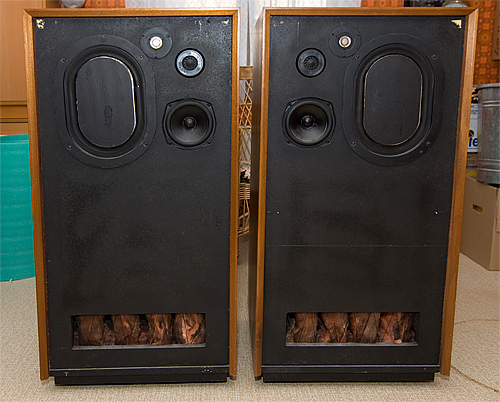

    Noen som vet hvilke IMF høyttalere jeg har? Bortsett fra logoen foran og bak er det ingen modellbetegnelse. Størrelsen er 105*53*50 cm.
    Professional monitor mkiii
    Delefilteret befinner seg på en hylle på baksiden av basselementet. Det kan være limt fast eller festet med et par skruer, eller begge deler. En skumplate må brettes til side også, men det finner man lett ut av.

    Ingen IMFere ble levert med hjul, kun stativ. End of story. De IMFene som er avbildet ovenfor er førsteutgaven til det som tilslutt ble RSPM. Professional Monitor kom først på starten av 80-tallet, og da med 128/20 bassen, samt med mellomtone tweeter supertw i en rett linje ved siden av bassen.
    Mvh Jarl
    Bidevind
    24.01.2011
    462
    248
    Bohuslän, Sverige
    Post et bilde eller se litt på IMF Electronics - IMF electronics
    Kjenner ikke til noen IMF med hjul,
    De to parene med IMF monitor som jeg kjenner til har hjul.
    Det har mine også. Vet du hvilke modeller det er ?
    Mine lignet veldig på de mkIII som er avbildet over her. Det andre paret er av nyere dato en det.
    Har ikke hørt noe om at hjulene var ettermontert men "Uttern"'s svar er så kategorisk at jeg ikke skal motsi det.
    (Er lite matnyttig å diskutere når det er "end of story":)
    Tror jeg har noen bilder liggende av mine par. De ble solgt til "gi bort pris" til en her på forumet. (Ble hentet i Sarpsborg)

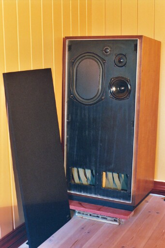

    Her er bilder av "mine".

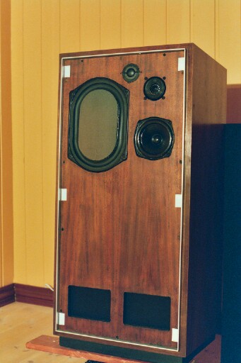

    Prosjekt TLS 80 mk2
    Vis vedlegget 282732 Vis vedlegget 282734
    Først, er det noen som vet hvordan i huleste man får snudd bildefiler riktig her inne, fortell fortell... :confused:
    Ja, da er prosjektet som dere ser godt i gang her i stua. Venstre høyttaler begynner å nærme seg ferdigstillelse, skal bare ha på 3-4 lag til med Finishing Oil, så treverket virkelig blir glansfullt og dypt. Utgangspunktet må jeg virkelig si er utmerket, ingen iøyenfalne riper, sår eller skader, det ser faktisk ut til at malinga sånn sett har hatt en konserverende effekt på treverket.
    Og "Pilsern", stor takk til deg som tipsa meg om Duxola Malingsfjerner. Dette var bare ren moro, smøre på, vente 45 minutter, og malinga detter nærmest av av seg selv. Så dyppa jeg en dott stålull grad 0 i Liberon Møbelrenser, masserte forsiktig over treverket, og kjente at all gammel voks, skitt og urenheter løsnet lett. Ventet 15 minutter, og tørket så av det hele. Deretter satte jeg de inn med Liberon Finishing Oil, ventet 15 min. og polerte med myk poleringsklut. Fy f.... det var som om treverket bare lyste opp, og ble med et trylleslag skikkelig dypt glansfullt og levende. Utrolig, rent magisk... :D
    Nå står altså høyre kabinett innsatt med Duxola, og skal øyeblikkelig "skrelles" for all maling. Så går det slag i slag, og i løpet av helga har jeg 2 stk. IMF TLS 80 mk2 som fremtrer som nye, eller egentlig enda bedre, antikk-nye.
    Bilder av ferdigstilt prosjekt kommer senere.

    Så bra at prosjektet ble vellykket, det ser lekkert ut!

    Vurderte jo recap`ing, men nå er jeg i grunnen veldig i tvil om nødvendigheten av det. Det spiller så vannvittig overbevisende og bra, at jeg ikke helt kan høre for meg hva som kan bli bedre etter det...
    Har du gjort det, og hva ble i så fall bedre?
    Pilsern
    11.02.2002
    1.752
    884
    35
    Det varmer et vintage-hjerte at noen tar vare på disse skattene :)
    Recap av delefilter neste ?
    Tror det blant annet er brukt Elcap (sorte med røde ender) kondensatorer i delefilterene - disse eldes ikke godt.
    Har selv målt helt ville verdier på Elcap's som er 30-40 år gamle.
    Har foreløpig ikke gjort det på TLS80, men har gjort det på andre høyttalere som har benyttet samme kondensatorer - bla. på IMF Super Compact og Celestion. - Elcap erstattes med Alcap fra http://www.falconacoustics.co.uk/
    - Umiddelbart mer åpen og "balansert" lyd.
    Det som foreløpig stopper meg fra å gjøre det med TLS80 er størrelsen, - Må ha plass for å dra dem frem, legge dem på rygg og rote neddi dem ;)

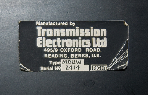

    De TLS Bidevind har er skikkelig gamle, der står ikke engang IMF på navneplaten.
    Brukte selv malingfjerner for å fjerne sort maling på TLS 80, fungerte ok, men jeg var veldig nervøs under operasjonen. Satte også netting inn i transmisjonlinjens åpning.

    Har selv et par RSPM MkIV som jeg kjøpte av en hyggelig kar gjennom sentralen. Pga litt foreløpige omprioriteringer, er ikke mine i drift pr idag. Men når jeg kommer over riktig forsterker til overkommelig pris, skal de på plass igjen.
    Mvh Calaf
    må si resultatet ble bra etter malingsfjerningen
