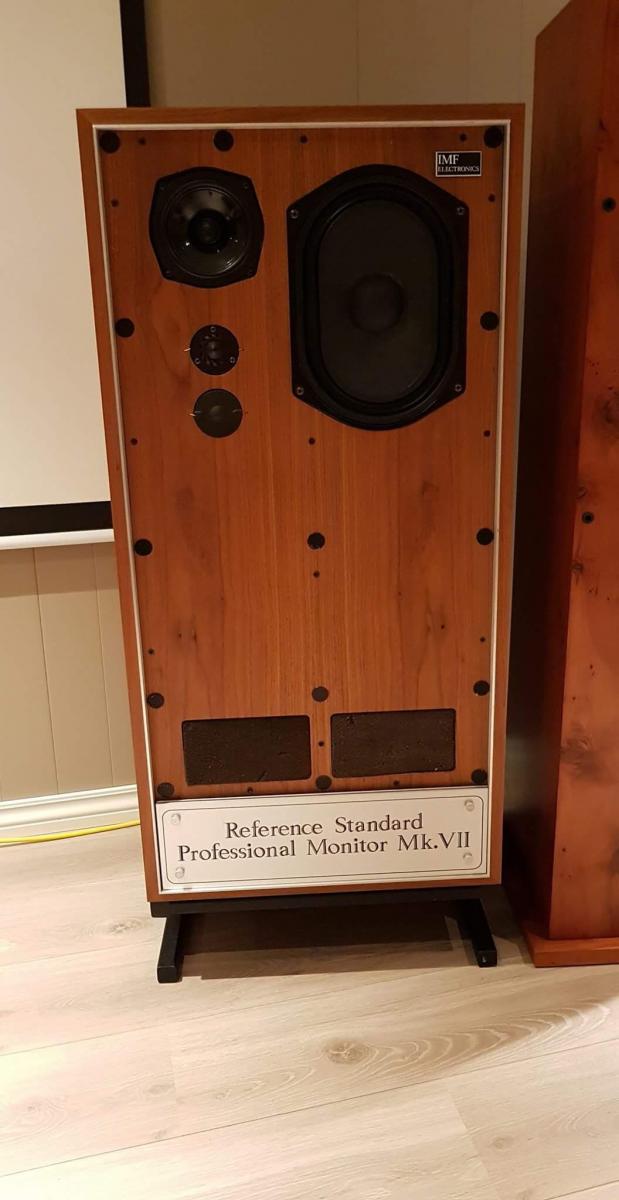

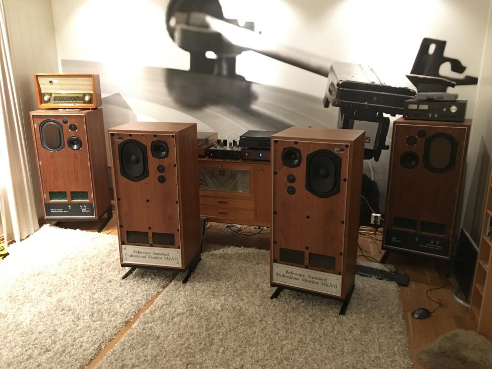

    Da har jeg fått høyttalerne i hus :cool: Det låter bra, så ekte!
    Det fulgte også med litt dokumentasjon / papirer fra da dem ble levert. Jeg spanderer det på dere, er jo litt nostalgisk, og har aldri før sett dette noen plass på internett.

    Meget lekre høytalere, som sikkert låter fortreffelig. Men 17 hz, det er jo temmelig vilt ( hvis rommet tillater) Hvordan oppleves bassen generelt, føler du den på kroppen? Skulle gjerne hørt et slikt par engang:)
    niels
    28.10.2002
    3.993
    1.337
    Nadadouro, Portugal
    Helt utroligt fine, som nye jo! Hvor har du disse fra?
    Bassen i IMF er ikke som man er vant med fra "vanlige" høyttalere, det er en helt annen opplevelse. Faktisk kan man bli skuffet når man hører dem men det er fordi imponator effekterne er borte, ingen subwoofer her jo, bare tør bass.
    Problemet kan bli rommet selvom disse er lette å plasere, så dyb bass høres sjeldent i samme rom men den høres oppe i 1st etasje eller på soverommet! Jeg spilte Nitin Sawhney låten (husker ikke titlen nå) og ca 1.30 ut i sangen er der jordskjelv men jeg hørte det bare oppe i 2. etasje....

    Det er bare ren, detaljert og artikulert dyp bass, såfremt det er det i musikken. Du kjenner plutselig at møblene rister, og buksebena blafrer litt :)
    Som uttern & niels sier
    Ja bassen fra disse kan ikke sammenliknes med en "vanlig" høyttaler. Ja det er ingen imponatoreffekt som du sier, bare en ren detaljert bass som kryper langs gulvet.
    Ja dem er veldig bra i finishen, ser nesten ny ut ja! Skal bytte skummen i bassportene da den er begynt å vistne.

    Får bare gratulere så mye med enda ett sett IMF her :)
    Ser strøkne ut. Den "pakken" der finner du ikke noen andre steder tror jeg. Du blir vel 3. eier av de der så vidt jeg har skjønt.
