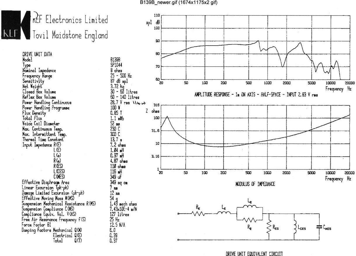

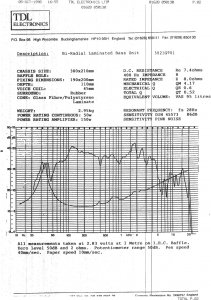

    Her kan dere sammenligne KEF og TDL bassen. Selv skiftet jeg fra KEF til TDL uten å gjøre endringer på delefilteret. Det ble en betydelig strammere og kjappere bassrespons. Det eneste som er synd er at TDL elementet er ganske dyrt men det kan skaffes fra bla. AOS i Tyskland.

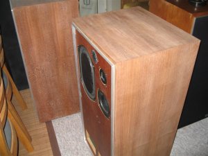

    2-mas skrev:
    ....... for her kommer nypolert TLS-80 uten hvit maling ;D
    du har klart å plassere stålføttene opp ned ellers ser det jo fint ut.... og husk at diskantene skal vende innover mot midten......

    lex < ;D ;D ;D.....sjelvgjort er ikke ALTID velgjort :) Tak for tipsset, prøver en omvending :)
