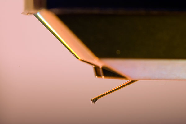

    Dersom du trenger sammenligningsgrunnlag, så skal nål og diamant se slik ut:

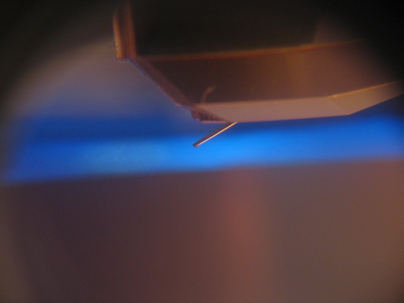

    se her en AT95 med diamant:
    Din diamant er nok mindre enn dette,men du skal kunne se den.
    Her ser du en nålefane uten diamant (ortofon 520 )
    Ikke så gode bilder da de er tatt i full fart nå

    Hvis du har et forstørrelsesglass så kan du ta macro med ixusen
    Husker jeg gjorde dette med en gammel ixus v jeg hadde (2,1mp)
    Holdt bare forstørrelsesglasset foran objektivet på ixusen.
    Hvis jeg ikke husker feil,så er dette tatt slik:

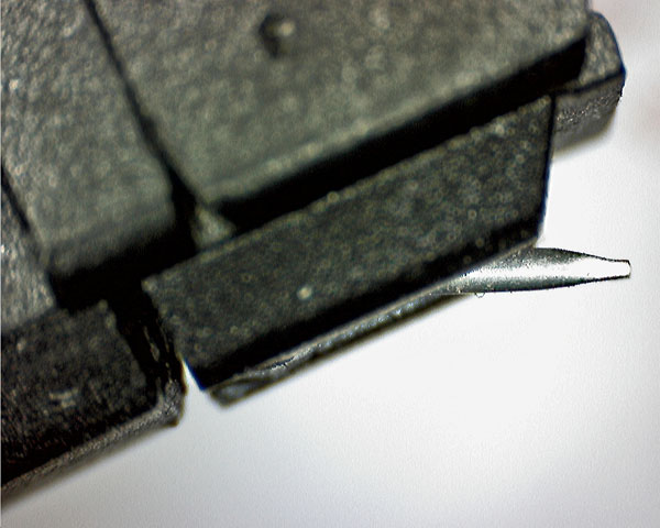

    Har stirret på nålearmen til jeg har fått vondt i øynene. Det er en liten avrundet utvekst der men ikke noen definert spiss. Den virker mindre enn på bildet av oc9 lagt inn av jpmi. Den er definitivt vesentlig mindre enn på alle andre pickuper jeg har hatt. På min DL 103 r er den lett å se. Dersom ingen her kan bekrefte at denne nålen er mye mindre enn andre nåler er den nok ikke der. Er denne type skade noe en selger kan argumentere for at kjøper har påført pickupen?

    Diamanten på OC9ML II er veldig liten og vanskelig å se uten hjelpemidler. Diamanten på en Ortofon OM3E som jeg har er mye større og lett å se.
    Det er lettest å se dersom du har godt lys og holder pickupen mot et hvitt ark.

    Mulig jeg misforstår deg, men hvis du har brukt makrofunksjon på bildene over så er du alt for langt unna for at det skal funke.

    b@s skrev:
    Prøvd å ta noen flere bilder, beste så langt
    Ser ut som den mangler stift, ja. Om du sender dette bildet, eventuelt et enda bedre, blir du forhåpentligvis bedt returnere pickupen og høyst sannsynlig få den erstattet med en ny.

    Ser at det er litt mer spiss der, ja
    Hvordan kan dette skje?
    L
    lark
    Er den levert slik fra fabrikk så kan man jo begynne å lure på om det virkelig er individuelle frekvensmålinger for den enkelte pickup som legges ved.

    Jeg synes nesten det ser ut som om nåla er 'gugget' fast i for mye lim, jeg. Har du prøvd å gi den en runde med en pickupbørste? Det kan jo være noe annet som har satt seg rundt diamanten..
