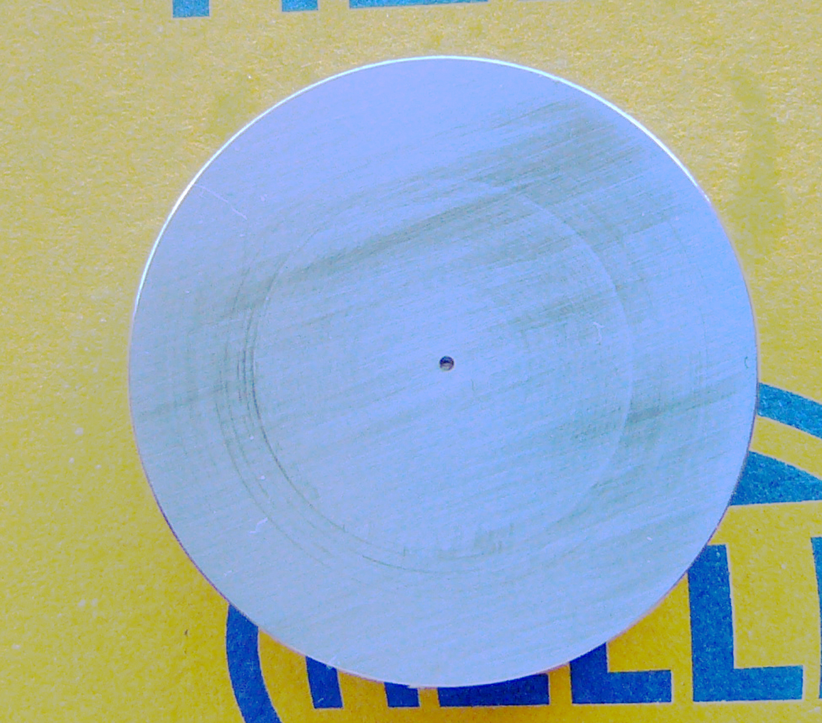

    Her bilde av min nye "thrustplate" pÄ Acoustic Solid Wood, og merket, akslen nÄdde Ä lage ved avprÞvning,
    fÞr leiebÞsningen blev sent retur for Ä fÄ tatt yderligere ett par hundredeler av innsiden ;)
    Heller ikke presist i midten, men veldig tett pÄ......

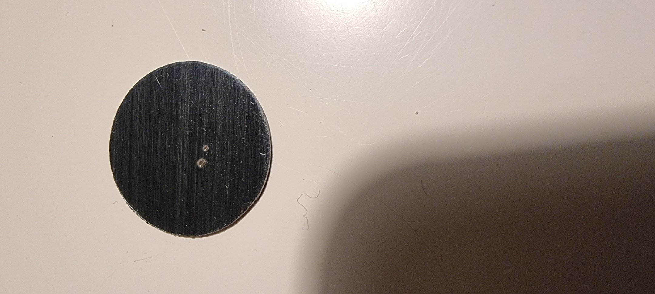

    Vis vedlegget 896833
    Problemet er at den er mindre en hullet den ligger i.
    Den er sikkert 3 mm mindre pÄ diameteren. Men tror egentlig ikke dette er ett problem.
    Den finner sitt leie og blir der, att det er to er min egen feil.
    Siden jeg tok den opp en gang av ren utforskertrang.

    OK..... sÄ den (thrusplate) kan flytte seg??
    I sÄ fald forstÄr jeg bedre. PÄ AS er hullet 22mm i diam, og thrustplaten 22 mm i diam. ;)
    Den blir jo liggende i ro, sÄ det spiller jo ingen rolle egentlig, ble bare litt overasket att den var mindre en hulet den ligger i.
    Hadde den rotert hadde det jo stÞyet, plata ligger jo pÄ bunpluggen.

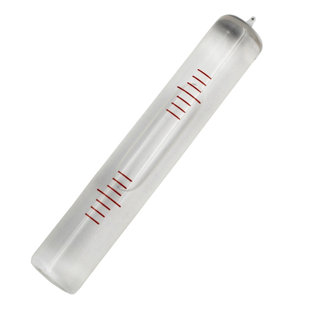

    Da er vater kjĂžpt, har laget det det skal sitte i hos snekker @OB-BB
    NÞyaktigheten er pÄ 0,02mm/meter.
    Totalt unÞdvendig med sÄ nÞye, men best er bedre en bra nok.
    Blir vel ett lite helvete Ă„ rette inn tenker jeg.
    Vis vedlegget 897554
    Da er jeg spent pÄ nÄr vateret kommer.
    det blir sendt fra Kina i disse dager.

    En stor strek er 0,02mm pÄ 1 meter.
    SĂ„ i vater skal jeg klare.
    men det mÄ stÄ pÄ betong dekke.
    Flytter jeg meg 1 meter til siden pÄ kjÞkkenet blir det ut av vater.
