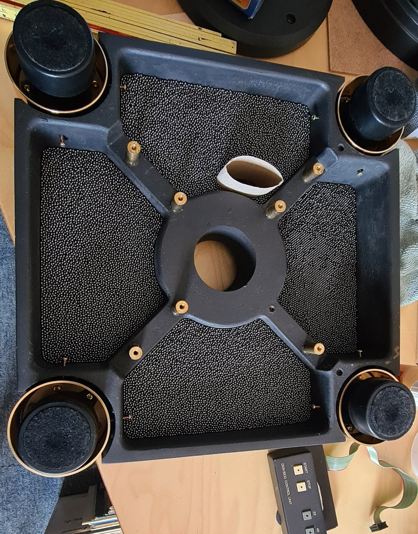

    ^ Til ballast på snurra mi kappet jeg opp noen 12mm kobberrør i passende lengder og helte på med smeltet bly.
    Jeg tror det blei omtrent 55 gram per patron med lengde på 45 mm, og i snurra over har jeg omtrent 700 gram (trur eg) i fremre høyre hjørne for å balansere ut tonearmen og drivverket, EDIT slik at det er omtrent likt trykk i hvert hjørne.
    EDIT2 ang ballast på tallerkenen så hadde jeg vært mest «bekymret» for den dynamiske balansen i tallerkenen (slik at det er minimalt med «kast» og liknende krefter når den roterer)

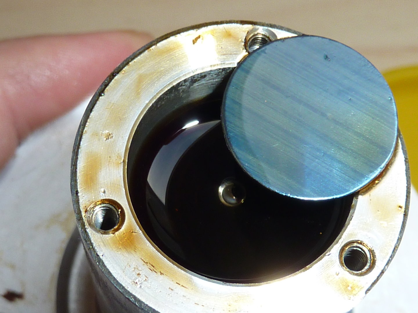

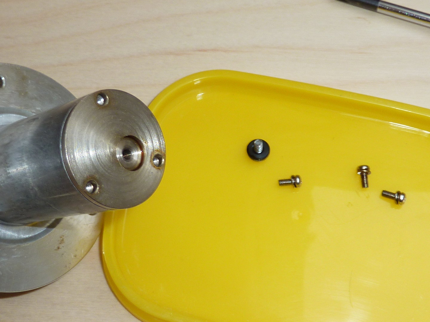

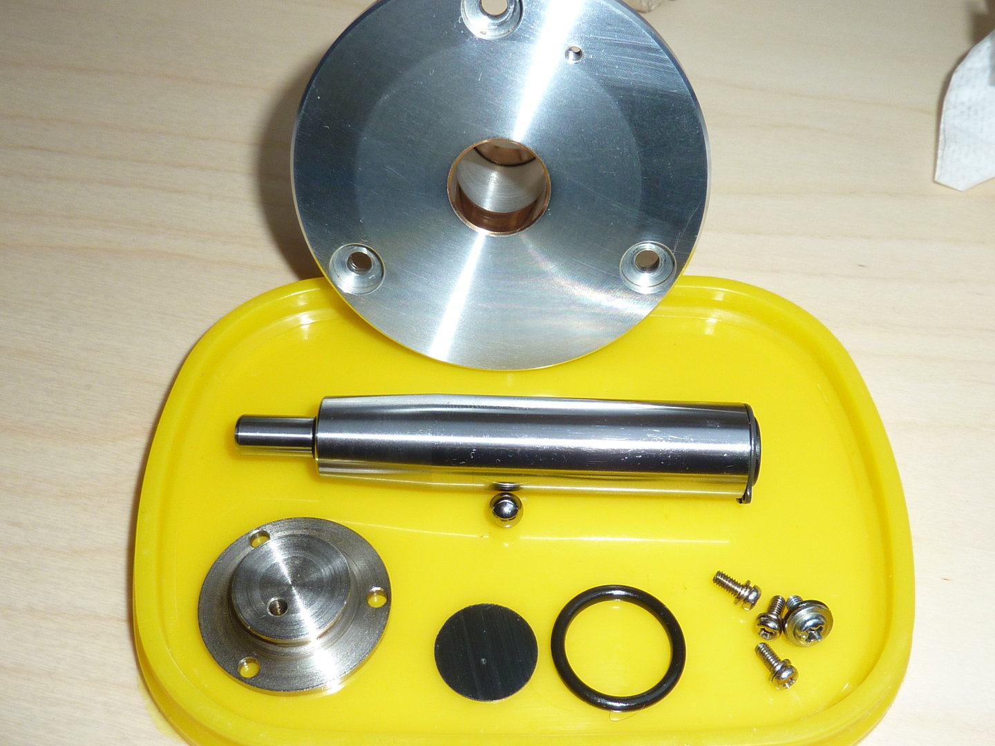

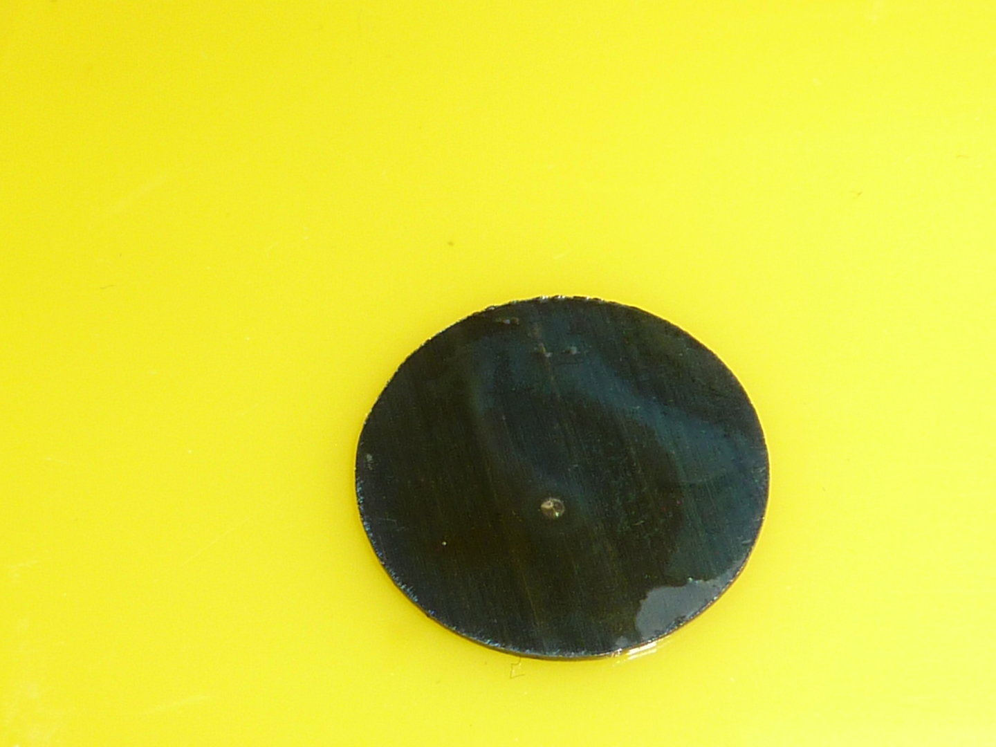

    La oss ta en titt inni BL-51 lageret :) (Jeg bytta olja på lageret på en BL-51 jeg hadde og tok bilder):
    Av med bunnplaten
    Thrustplate (i metall), vi skimter kula som ligger i en forsekning i enden av spindelen nedi olja der. Høyere vekt på tallerken
    øker friksjonen mot kule/thrustplate. Bl-71 mener jeg har samme lager som 51, og den har gjerne tyngre tallerken enn 51?
    Det var et slitemerke etter kula på thurstplaten
    Spindelen tatt ut. Solide greier.
    Av med bunnplaten
    Vis vedlegget 895802
    Vis vedlegget 895803
    Vis vedlegget 895804
    Det var et slitemerke etter kula på thurstplaten Vis vedlegget 895805
    Vis vedlegget 895806

    Ser ut til att alle i BL serien har 16mm aksel med kule i bunnen.
    Men husker du hva thrust plata i bunnen er laget av @ROS ?
    Kunne jo fått laget en med avrundung som R på kula, men da blir det jo større friksjon. Men bedre bæring.
    Att det blir avtrykk av kula er jo helt naturlig.

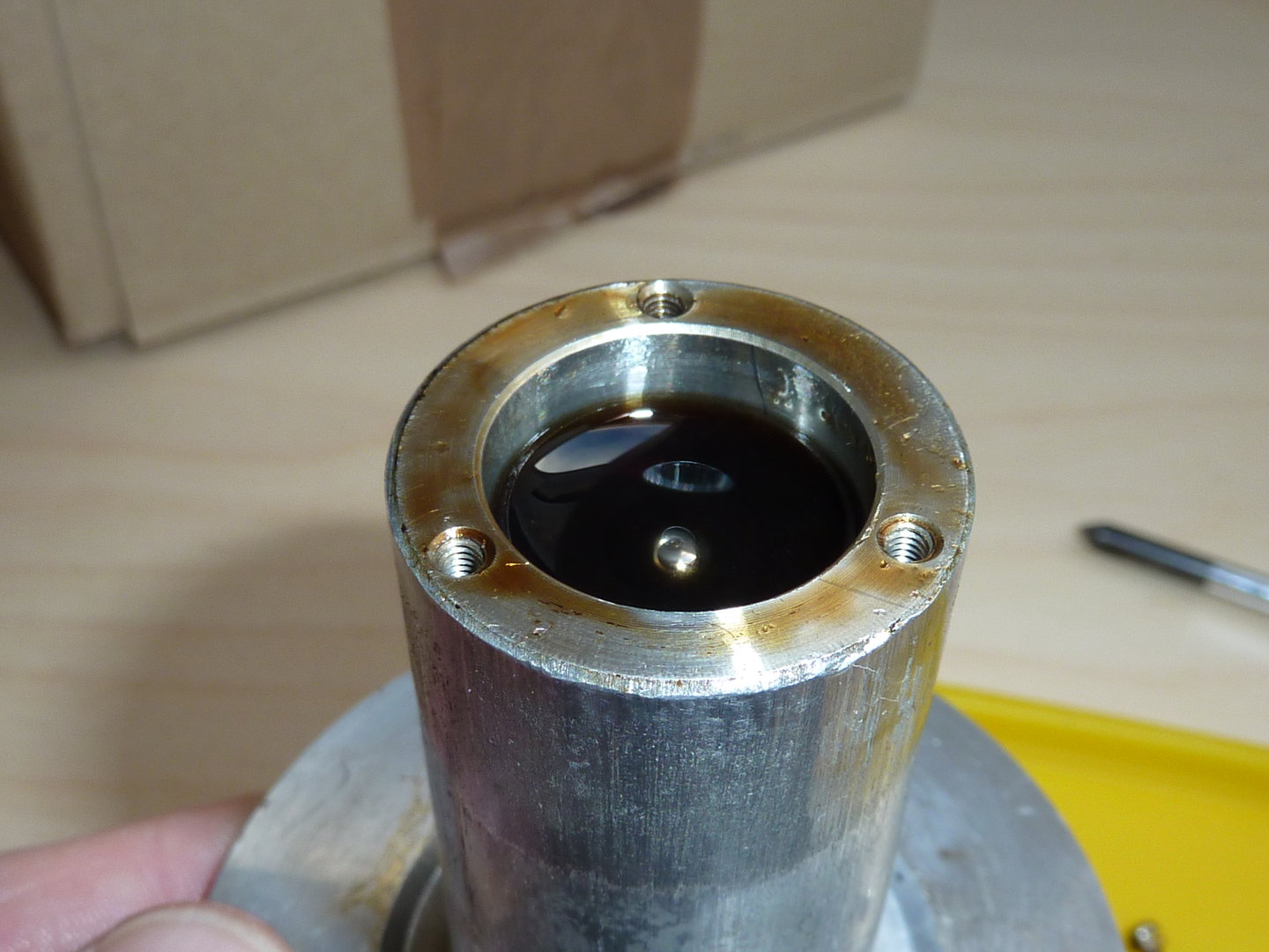

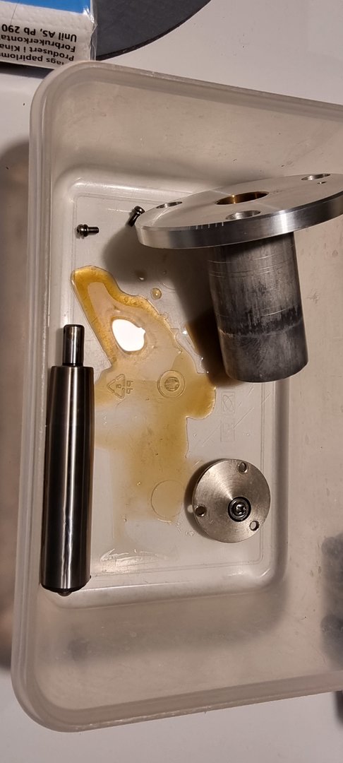

    Har plukket den fra hverandre nå, legger ut bilder i morgen.
    Helt strøken innvendig i lager og bunnstykke, trenger ikke måle.
    Kjøper gearolje i morgen og monterer den sammen igjen.
    Kun ett lite merke i plata etter kula i bunn.
    Micro lager ting solid, ingen tvil.

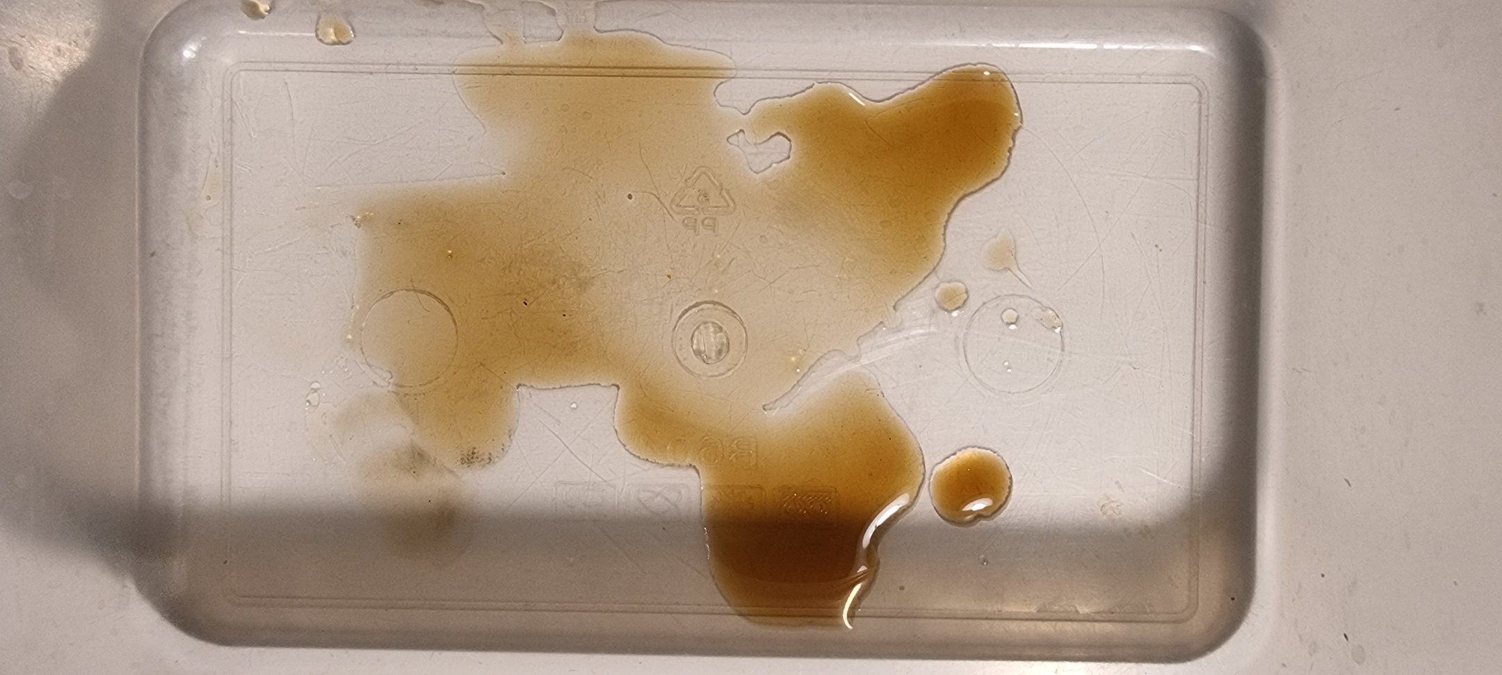

    Nettopp skrudd fra hverandre.
    Olja.
    Bunnstykke.
    Det kommer jeg til å snu.
    Snodig att det er to merker.
    Tror jeg skal polere opp den skiva.
    Klart for montering.
    Kjøre ned å kjøpe olje.
    Men først skal de 2 to med fire ben få seg en vask.

    Vet ikke, men om oljen er for tykk, så vil du kunne kjenne det
    Kjøper tynneste gearolja.
    Den som var i lageret var ikke det jeg kaller veldig tynn. Er ikke mulig å kjenne slark når akselen er helt igjenom, men så vidt mulig når den er igjenom den ene bøsseingen. Så med mine verktøymaker fingre tenker jeg det er ca 0,01mm klaring.
    En ting til å tenke på. Tenk dere en gearkasse. I det dere har kjørt i 10 min i 100 kmt så er det langt mer og hardere belastning en en alle landets platespillere noe gang kan oppleve. Den olja putter vi på. Tror vi er litt hysterisk ang slike ting.
