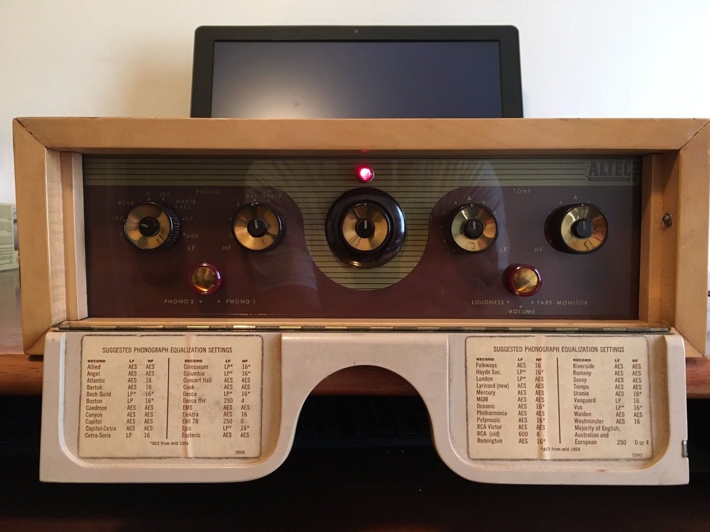

    Angående RIAA-kurver :
    Jeg har lest litt rundt uten å bli klok. Jeg har funnet at par interesssante RIAA. Den ene har to versjoner, en med forskjellige RIAA-kurver og en som bare har dagens standard.
    Når ble dette en standard?
    Er det sånn at gamle innspillinger fortsatt presses med den gamle RIAA-kurven, eller er de korrigert til dagens standard?
    Mulig jeg babler fjas, men...thats me :)
    KJ
    10.10.2004
    11.426
    4.923
    RIAA EQ standarden kom i 1954, men til et stykke ut på 1960-tallet hadde flere plateselskaper sine "hus"-kurver og det tok bl.a noe tid før tyskerne sluttet med teledec/DIN-kurven. Tyskerne adopterte formelt RIAA EQ i 1962. Se f.eks

    Så det vi snakker om er veldig gamle skiver, typisk 50år?
    Hønndjevelen
    12.04.2010
    9.748
    10.883
    Amerikanske skiver fra 50tallet er stort sett riaa, mange av de har jo tilogmed skrevet det på coveret
    I tillegg til "true stereo" og "HiFi stereo" og hva de ellers skrev

    RIAA EQ tandarden kom i 1954, men til et stykke ut på 1960-tallet hadde flere plateselskper sine "hus"-kurver og det tok bl.a noe tid før tyskerne sluttet med teledec/DIN-kurven. Tyskerne adopterte formelt RIAA EQ i 1962. Se f.eks
    EDIT se også her:
    KJ
    Ganske interessant.
    Jeg regner med at det er noe etterslep på fra det blir en standard til det er implementert av alle.
    Audiophile-Arve
    21.024
    8.479
    Før riaa vart standard, var det mange andre eqaliseringar, men stort sett i mono.
    Visse riaatrinn er utstyrt med subsonisk filter for å unngå brutale rørsler av basselementet, i tillegg til riaakurva, og det kan verte omtalt som ein "alternativ" riaa.
