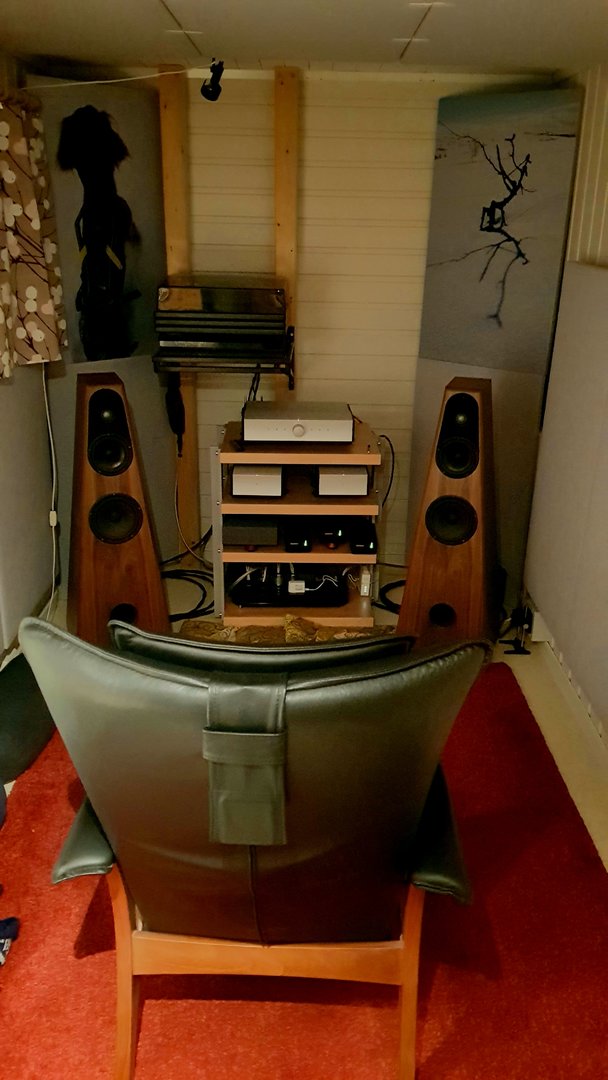

    Trenger noen tips til valg av nye høyttalere.
    For ett par år siden gikk jeg fra å ha anlegget i en stue på ca 40m2, til et lite lytterom på ca 13m2. Har ikke forsøkt så mye forskjellig i dette rommet, men siste oppsett var Harbeth SHL5 plus med LM 845 Premium, som begge er solgt.
    Tilbake til rommet. Som sagt er det kun ca 13m2 med sine ca 4.3 x 3. Pga vindu og 2 dører, er det kun mulig å ha høyttalerne på ene langsiden. Så litt avhengig av størrelse på høyttalere og avstand til bakvegg, vil lytteavstand være ca 2m. Rommet er normalt møblert med liten sofa og hyller med plater.
    En av de tingene jeg er usikker på, er om jeg burde se meg om etter noen høyttalere som ikke spiller for dypt, da det kan skape problemer i et lite rom som dette (vil det?). Mao burde jeg gå for mindre stativhøyttalere eventuelt kompakte gulvhøyttalere? Eller kan det fungere med noe større? Jeg har blant annet tenkt litt på Doxa 8.2. Hvis jeg velger mindre høyttalere som må ha sub i tillegg, får jeg i så fall ikke de samme problemene da?
    Jeg har mulighet for behandle rommet med akustiske remedier, men i et så lite rom sier det seg selv at det er begrensninger på hvor store disse kan være.
    Jeg spiller mye forskjellig typer musikk alt fra jazz og akustisk til pop og rock.
    De merkene/modellene jeg har sett litt på er Audio Note AN-J og AN-E, Kudos C20, Spenor A, Proac, Living Voice (Ingen forhandler i norge lenger) og Doxa 8.2. Har hørt noen av disse tidligere, men det er lenge siden. Nå har det heller ikke vært anledning til å høre så mye forskjellig på en stund heller.
    Angående forsterker som skal drive dette, så foretrekker jeg ofte rør, men er ikke noe absolutt krav. Har ikke noe ønske om aktive høyttaler. Budsjett er opptil 100k nytt eller brukt.
    Fant et par bilder av forrige oppsett:
    -Stein Ivar

    Kanskje du kan gjøre et forsøk på å forklare hva slags type lyd du foretrekker, evt hva du likte ved forrige oppsett, hva du kan tenke deg forbedre/mer/mindre av osv (antagelig mer bass?).
    Et par stativht med aktive sub(s) er ingen dum ide, siden du da kan tune inn bassen langt lettere enn med feks gulvstående, feks Tannoy Eaton + potente sub(s). Ellers er det jo mange gode (og forskjellige) kandidater du har listet opp. Kanskje legge til PMC på lista også? Hvilket par som passer best for deg, er det seff kun du som kan sjekke ut, men det er jo alltid gøy å drodle litt :) (Selv holder jeg jeg knapp på AN ut fra konteksten)
    (Noen vil foreslå at du får målt rommets akustiske egenskaper, og det er ingen dum ide).

    Jeg syns det er vanskelig å sette ord på hva slags lyd jeg foretrekker. Men i mitt hode er en god mellomtone det viktigste, mye mer en dyb bass. Jeg ønsker også en litt snill diskant. Jeg har sett noen mene at SHL5 Plus har en veldig skarp diskant, men for meg var den veldig god. Når det er sagt så var tanken, når jeg solgte Harbeth, å gå for noe større med mer bass, og også mer lettdrevne.
    Men som sagt, er jeg usikker på om det er riktig vei å gå. Kanskje er det et sikrere valg å gå for stativ høyttalere med f.eks et par REL subber?
    Har ikke sett på PMC på stativ, men de krever vel en del effekt?
    Jeg har faktisk en Umik-1 mic liggende ett sted, så målinger kan det jo bli etter hvert :)

    Hvis du er villig til å bruke dsp i bassen, kjøre en eller to subwoofere og har 100k til rådighet så hadde jeg kjøpt en miniDSP SHD. Den er transparent og du trenger ikke korrigere annet enn sub(ene). Eneste kamelen å svelge for de som sverger til helt analog signalvei er at signalet deles digitalt mellom sub og høyttalere.
    Stein Ivar
    12.01.2008
    544
    416
    Betyr det da at miniDSP SHD brukes som preamp og både signal til høyttalere og sub går gjennom denne? :eek:
    -Stein Ivar
    -Stein Ivar
    Korrekt. Hvis du kjøper aktive høyttalere så behøver du kun en streamer i tillegg, miniDSP SHD har en nær "state of the art" dac. Den tar også analog input, men denne vil da ad-konverteres før x-over.
    Du får Volumio innebygget så man trenger ikke ekstra streamer. Den målte ganske bra hos Amir også så dette er ett kolombiegg. Men minuset igjen er latency, man kan ikke bruke den om du skal bruke anlegget til TV/Film. Hadde den ikke hatt denne ulempen så hadde jeg hatt en slik selv.
    Bergfinn
    22.07.2013
    9.695
    14.607
    cbarth1, om man bruker standard EQ ( den som lastes ned gratis med kodekort som medfølger ved handel) og kobler med optisk kabel fra tv til miniDSP, så er det ingen tidsforsinkelse på bildet hos meg.
    Om man bruker Dirac tipper jeg det vil stille seg litt annerledes.
    Og om jeg ser film/tv med lyd via USB/PC på miniDSP får jeg for mye delay.
    Ja det er sant, jeg hadde glemt at den kom med Volumio. Når det gjelder latency, har ikke moderne tv'er justerbar delay av bilde slik at de kan synkroniseres med lyden?
