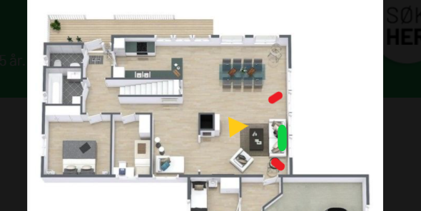

    Takk for tilbakemeldingen. Det er ikke nødvendig å beklage i det hele tatt. En hver god diskusjon inneholder minst tre digresjoner...minst.
    Rommet er ...eller rettere sagt der hvor anlegget står er ca 5 meter bredt og tre meter dypt. Jeg laget en skisse utifra et dårlig oppløst eiendomsmeglerplanbilde.
    Høyttalerene er merket rødt mot yttervegg, benken med forsterker & sånn er mellom der. Lytteposisjonen i gul trekant. Mulig det kan forklare litt. Ut i rommet er det åpent bakover som du antagelig ser. SPL er et uttrykk jeg ikke kjenner.
    Jeg tror mange har hengt seg litt vel mye opp i bass-evnen her. Jeg har hatt sub to ganger og mislyktes i 100% av tilfellene så det er ikke et tema. Det eneste jeg vil mtp bassgjengivelsen er god, troverdig og tilstede. Jeg har ikke behov for ekstrembass. Men den kan gjerne være fyldig men ikke feit.
    Huset er ikke sånn møblert slikt det fremgår her. Den er fra salgsprospektet.
    Vanlig volum her er sånn rundt kvart fart på anlegget. Men ikke uten unntak selvfølgelig. At det blir spilt veldig høyt er uhyggelig sjeldent.
    Vis vedlegget 692546
    Hvis du er låst til å plassere høyttalerne sånn, bør du kanskje vurdere høyttalere som er laget for å stå nærme vegger og hjørner. Larsen, for eksempel.
    ER ikke låst til det. Det blir snart ommøblert (har planer men det vet ikke samboeren ennå ) Sjekker ut Larsen....høyttalerene altså :)
