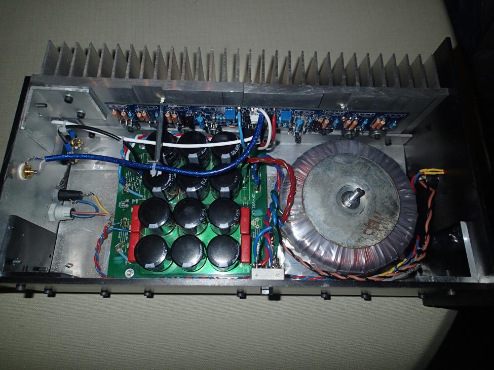

    Da har jeg hatt "besøk" av en liten EC clone. Nydelig og prydelig bygget opp. Odd (The Odd One) er eier, men har slitt med støy. Selger har forsøk å fikse problemet ved bla å koble utenom en liten forforsterker som har sørget for tilpasning til linjenivå(CD, tuner etc.) ved å fjerne et par ICer. Dette har ikke fungert bra. Jeg har ikke hatt noe skjema å forholde meg til, så metoden har vært prøve og feile. Heldigvis ble det ikke så mye feiling, ingen faktisk. På dette forforsterkerkortet sitter også releer for forsinket innkobling av høyttalerne + en IC for å detektere eventuell feil i høyttalerveien. Spenningen til dette kortet er beholdt for om mulig å beholde den ene funksjonen med kretsen som senser feil på høyttalersiden. Høyttalertilslutningen er nå ført utenom releene, og det er nå hull igjennom. Den "reparasjonen" som har vært utført, resulterte i null signal på utgangen.
    Nå spiller den ganske så "smukt ".

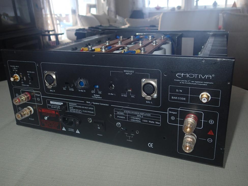

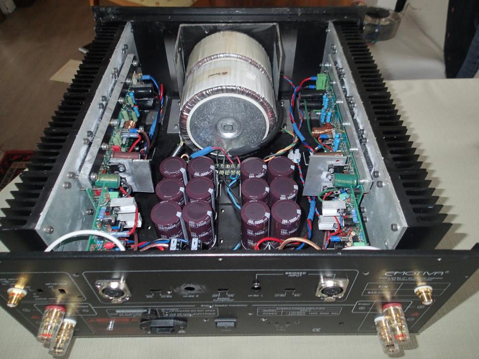

    Ny Anaview AMS1000 ferdig
    Da håper jeg Frank Robert på Lillestrøm blir fornøyd med sin nye forsterker.
    2x500W/2ohm til i underkant av åtte høvdinger er ikke mye å klage over.

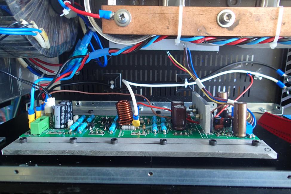

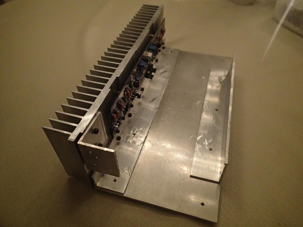

    Da har jeg endelig fåttt "ræ.... i gir" og gått løs påen liten jobb med Slewmaster bygget mitt. En restbrum som jeg ikke var fonøyd med skulle kureres( enkelte ganger kan det være et lite helvete å finne årsaken(e). En måte å føre jordsstrømmene på lar seg ikke allltid overføre til en annen konstruksjon. Fra gutta på diyAudio fikk jeg den litt nedslående tilbakemeldingen at med den IPS jeg hadde valgt , måtte jeg leve med en viss risiko for brum. Yngvejos her på Semntralen hadde med et identisk bygg med mitt funnet en måte å redusere støy på Slewmaster. Dette går ut på å sette ut av funskjson et lite "jordløfter" triks som består av to dioder montert i parallell med en motstand på 10 ohm. Denne løsningen er ment å redusere faren for jordsløyfer og dermed brum(hum), så i teorien virker det å fjerne det, stikk motsatt av hva en forventer. Men det funker. Umulig å høre noe som helst fra lytteposisjon og ganske tett inntil høyttalerne. Med øret helt inntil basshøyttaler er det såvidt mulig en liten rest av brum. Ikke sjerende over hodet ved lytting til musikk. Tror(!!) jeg er ganske nære ei grense på 100-105 dB undertrykking som regnes for det som er mer enn akseptabelt med en trafo og en strømforsyning i en stereoforsterker.
    Med den spenningen og med Sanken SC2922/SA1216 oppnås enbetydelig utgangseffekt. Jeg har ikke målt(har heller ikke anledning), men med den transistorbestykningen blir det i diyAudio antydet 2x500 W i 8 ohm.: Forsterkeren har et fantastisk skyv i mellombass/bass. Det er heller ingen ting å utsette på det øvrige toneområdet.
    Snart går jeg igang med Slewmasterbygg nummer to, men da med en annen (Spooky) IPS, to trafoer, to strømforsyninger. Det kan bli enda heftigere.

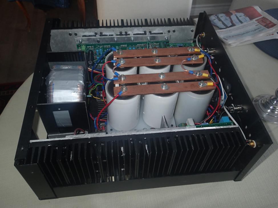

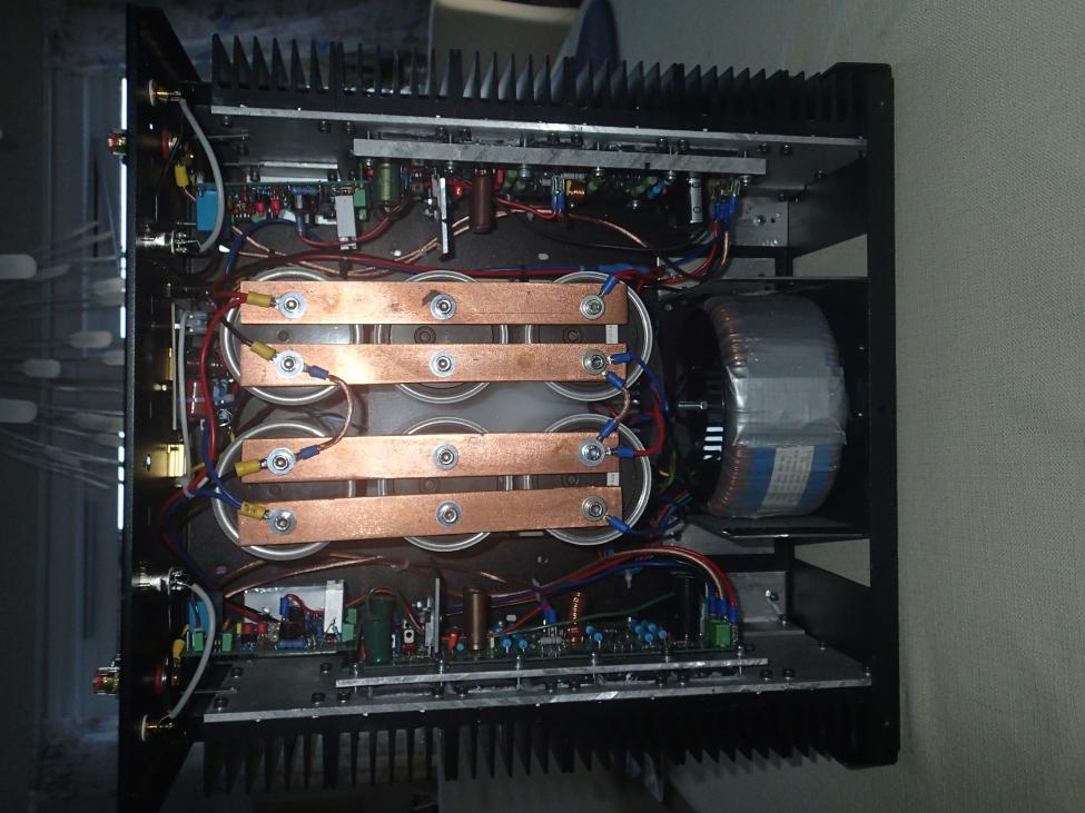

    Da har Slewmaster bygget fått en ansiktsløfting. Som det framgår av bildene lenger fram i denne tråden, ble "førsteutgaven" bygd med en trafo(700VA) og en lyttebank.
    Ønsket om å hente ut betydelig større utgangseffekt med begge kanaler i drift, har resultert i at det nå sitter to stk 700VA trafoer og to stykk lyttebanker på hver 120.000uF. Ingen endringer forøvrig er gjort. Sankens aller beste utgangstranser er selvfølgelig beholdt.Prestasjonene til denne forsterkeren tror vil tilfredsstille de aller mest kresne.
    Selve navnet Slewmaster sier ikke mange særlig mye, men det finnes sider opp og i mente om denne forsterkeren på diyAudio.

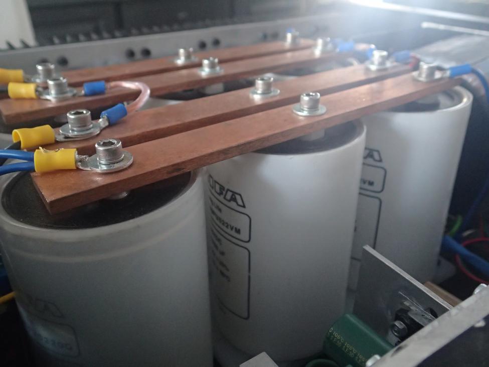

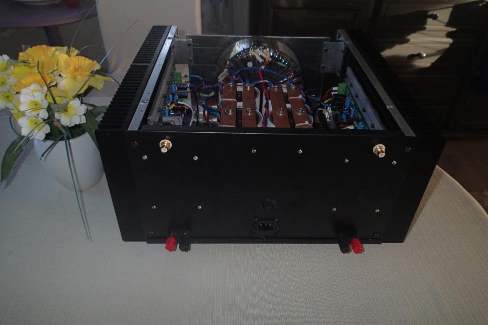

    "Eventyret" om Slewmaster går videre. Legger ut noen bilder av mitt neste Slewmaster bygg. Denne blir mere lik den første Slewmasteren jeg bygde. Trafoen som skal benyttes er en skikkelig bamse på 2200 VA. Trafoen tar stor plass, selv i HiFi 2000 sitt største 5U chassis. Så det spørs om jeg får plass til de store RIFA kondensatorene som satt i mitt første Slewmaster bygg. Jeg må kanskje gå ned på antallet kondiser. Time will show om jeg finner på noe lurt.
    Eivind S
    liliya
    748
    484
    Litt flaks skal man ha. Trafoen fikk akkurat plass stående. Jeg plasser alltid traoer foran i kabinettet, lengst mulig unna spesielt inngangssignaler.
    Alle enkeltdeler har bestått "bulbletesten". Når det er gjort, jobber jeg videre med med variotrafo. Føler da at jeg har rimelig god kontroll.
    Bias i en kanal sjekket og innstilt på ønsket strømstyrke gjennom emittermotstandene. Store kjøleplater gjør at forsterkeren ikke blir spesielt varm. Offset varierer litt, men ligger på < 3 mV på den testa kanalen.
    Som "vanlig" noen bilder. Første: Selve utgangsdelen med 5 par Thosiba 150W transer.

    Tung HiFi på alle måter
    Da er Slewmaster nr. 2 ferdig, dvs det gjenstår å montere en lysdiode i frontpanelet. Har med vilje unnlatt å montere fronten. Den ligger forsatt godt beskyttet i sin foliebeskyttelse. Der skal den fortsatt få lov til å ligge inntil noen kommer og tar med seg forsterkeren hjem. Så unngår jeg irriterende riper som det er fort gjort å få ved flytting. Forsterkeren skal opp i andre etasje for prøvespilling, og dette er "bæltungt", så jeg sitter og samler kfefter til det store løftet.
