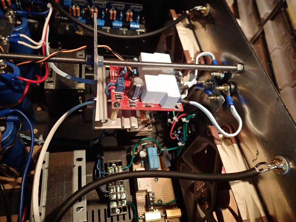

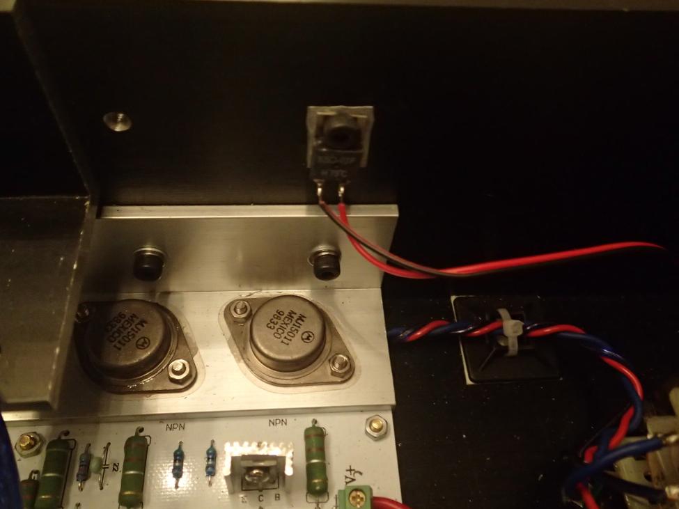

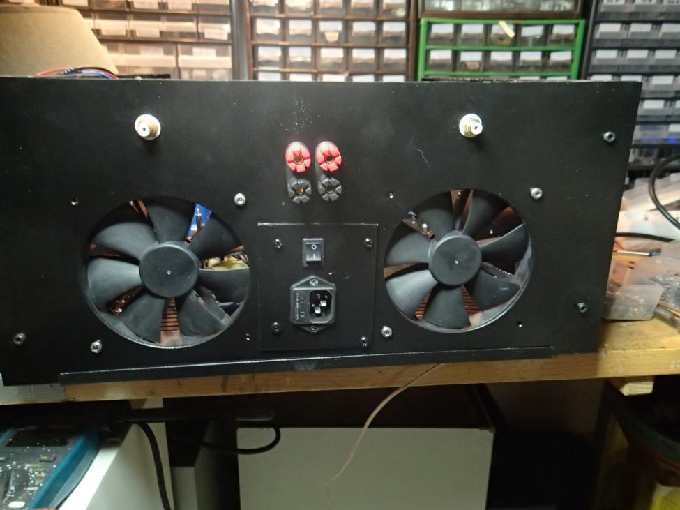

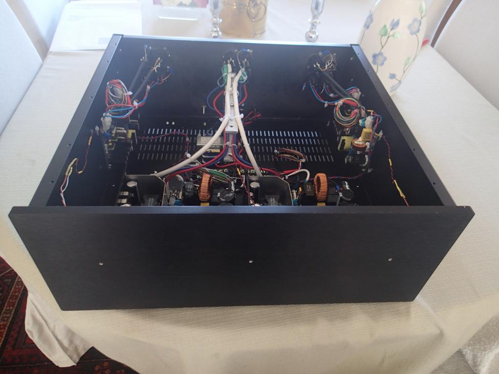

    Den ene Anaview AMS 0100 har sviktet, uvisst av hvilken grunn. I påvente av ny, er jeg i gang med nok et Nelson Pass F5 bygg. Denne gangen blir det en V3 turbo. Trafoene leverer 42V DC under belastning. Kabinettet som benyttes er 5U.
    Hvor mye effekt jeg kan hente ut i klasse A gjenstår å se. Det vil være hvor mye bias kjøleplatene greier som vil være avgjørende. Har kjørt en test med en kanal med kjøleprofilen stående fritt. Ser ut som 0.6 A gjennom hver av de 4 par FET går rimelig greit. To stykk 650VA trafoer og 132.000 uF i hver strømforsyning. I tillegg vil strømforsyningen få en kraftig 22mH trafospole. Varme kjøleplater er velkjent når vi snakker om klasse A. Det mange kanskje ikke tenker så mye over, er at også andre komponenter da befinner seg i relativt varme omgivelser. Kondensator har gjerne oppgitt sin "levetid" i timer ved en temperatur på 85 alternativt 105 grader. Temperaturen skal ikke synke så mange grader før "levetiden" øker betraktelig. Derfor har jeg valgt å koble inn to stk. meget stillegående PC vifter. Disse vil neppe ha stor innflytelse på temperaturen på selve kjølefinnene, men vil forhåpentligvis påvirke temperaturen inne i chassiet. Legger ved noen bilder på starten av byggeprosessen.

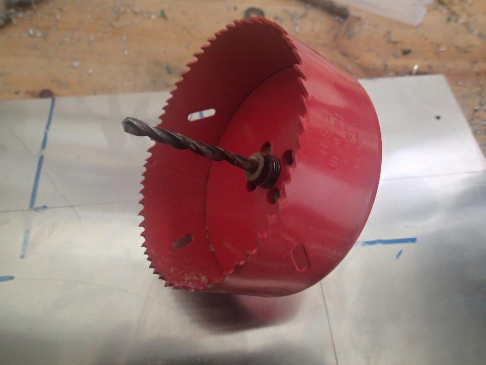

    Var så heldig og fant en "hullbor" på Jula som passet ganske så nøyaktig til diameteren på Noctua vifta.

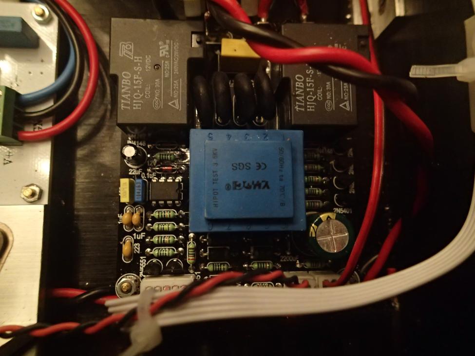

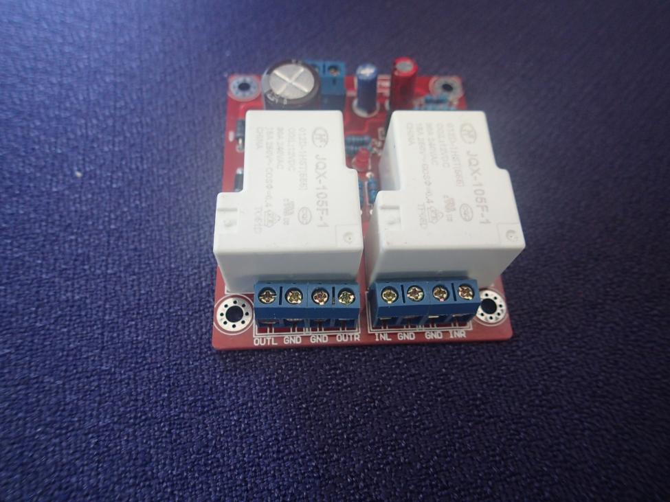

    Du forteller om beskyttelse av TAD driverne. Er det ikke tilstrekkelig med en kondensator for å beskytte kompresjonsdrivere mot DC i alle slags aktivt delte oppsett?
    liliya
    748
    484

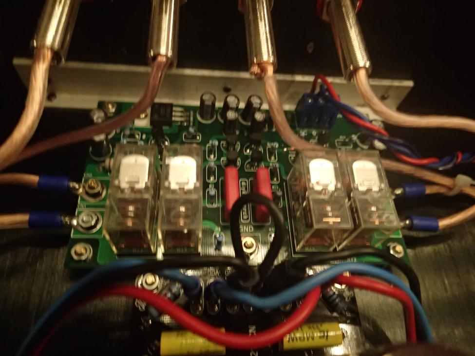

    Anaview ER tut og kjør, men er vel ikke 100% sikret mot produksjonsfeil. I og med at jeg ikke har kjøpt dette fra forhandler, men privat, så blir eventuell garanti litt mere problematisk.
    Feilen oppsto da jeg testet på JBL 2446 og takk og lov at jeg hadde en seriekondensator innkoblet. Forsterkeren i mitt nåværende oppsett har innebygd sikringskretsløp. Ved overgang til Anaview blir det nok en seriekondensator montert også der.

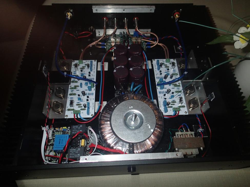

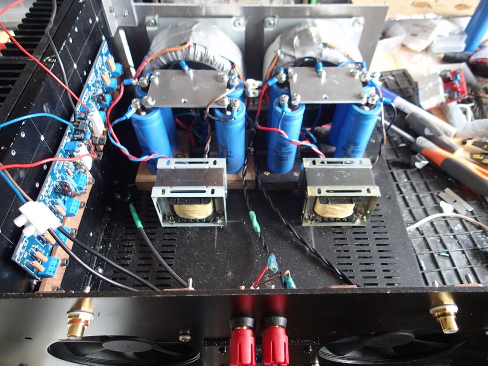

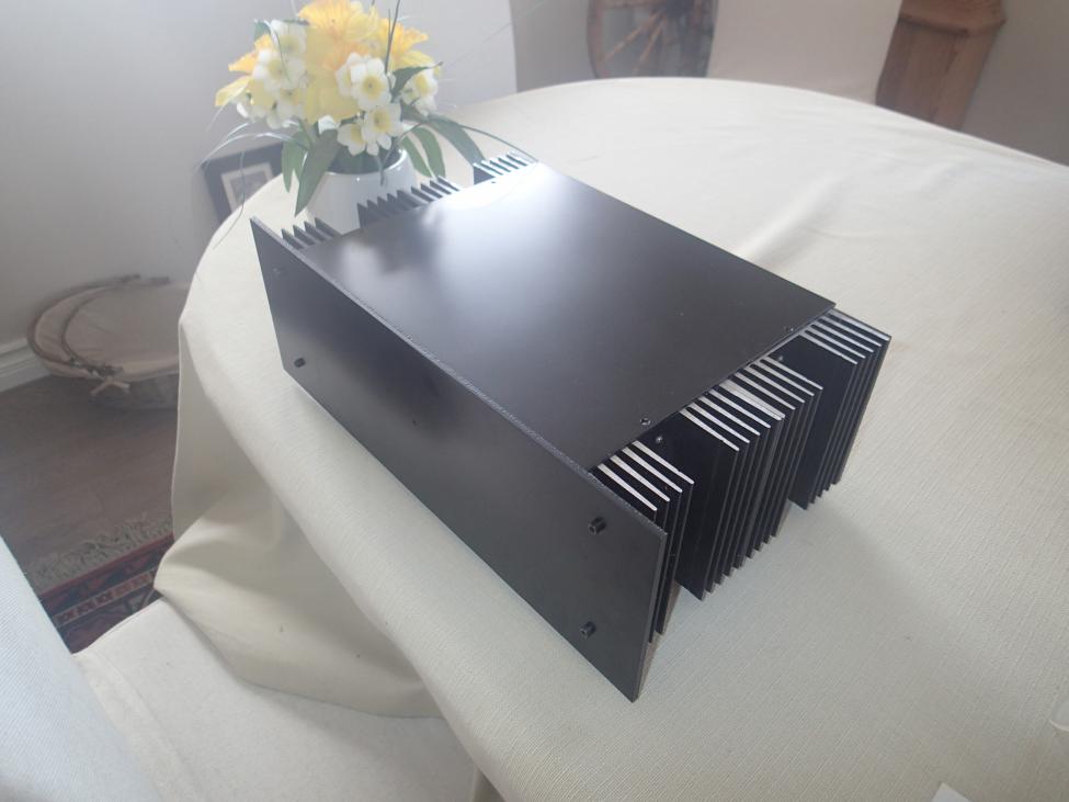

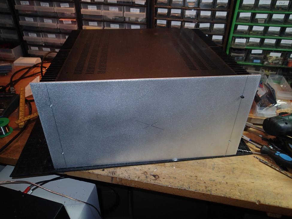

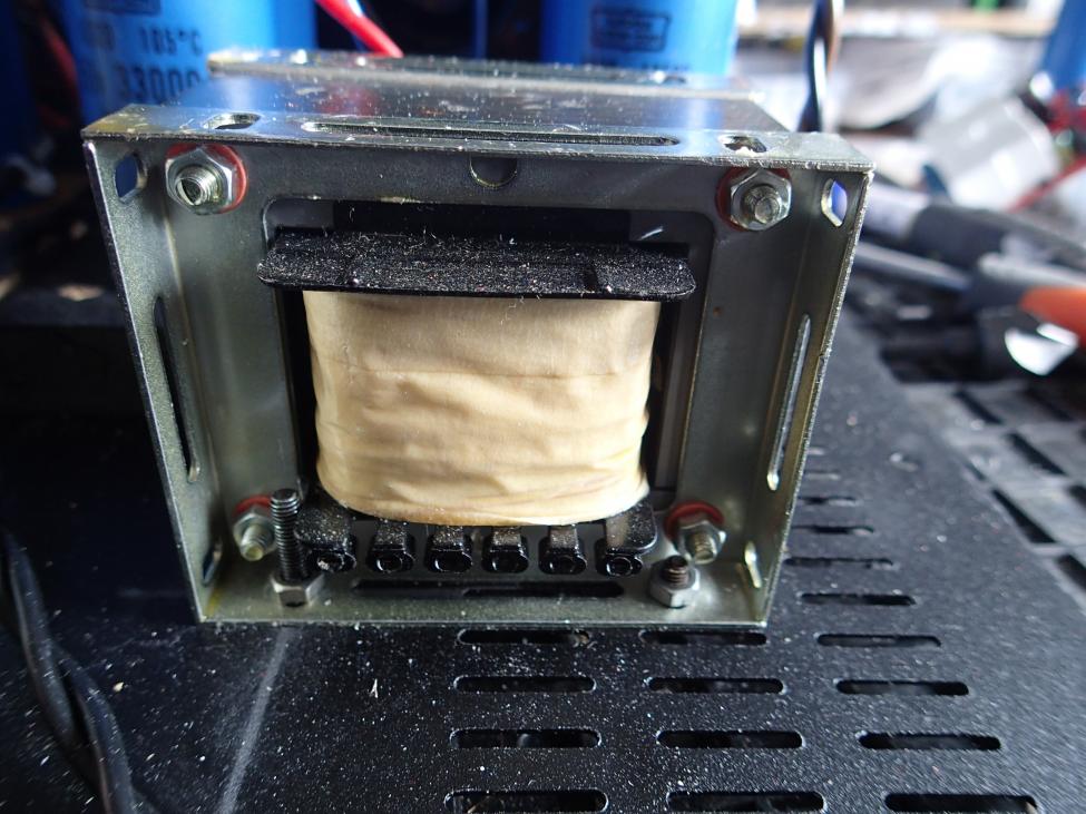

    Da nærmer jeg meg slutten på F5V3 turbo. Forplate til chassiet gjenstår å få skjært til. Likeledes innkobling av høyttaler forsinkelse/sikkerhets kretsløp. Det kretsløpet jeg brakte bilde av og beskrev som udugelig er nå "friskmeldt". Det var Anaview AS 0100 som var synderen.
    Dette blir en "bamse" av F5. Ender opp med en bias på 2.4 A i hver kanal. Med en drivspenning på +/- 42.5V ender vi opp med nær 100W klasse A push pull. Om den noen gang skulle forlate klasse A, vil den yte 200W i klasse AB. Flere bilder kommer.
    Eivind S
    liliya
    748
    484

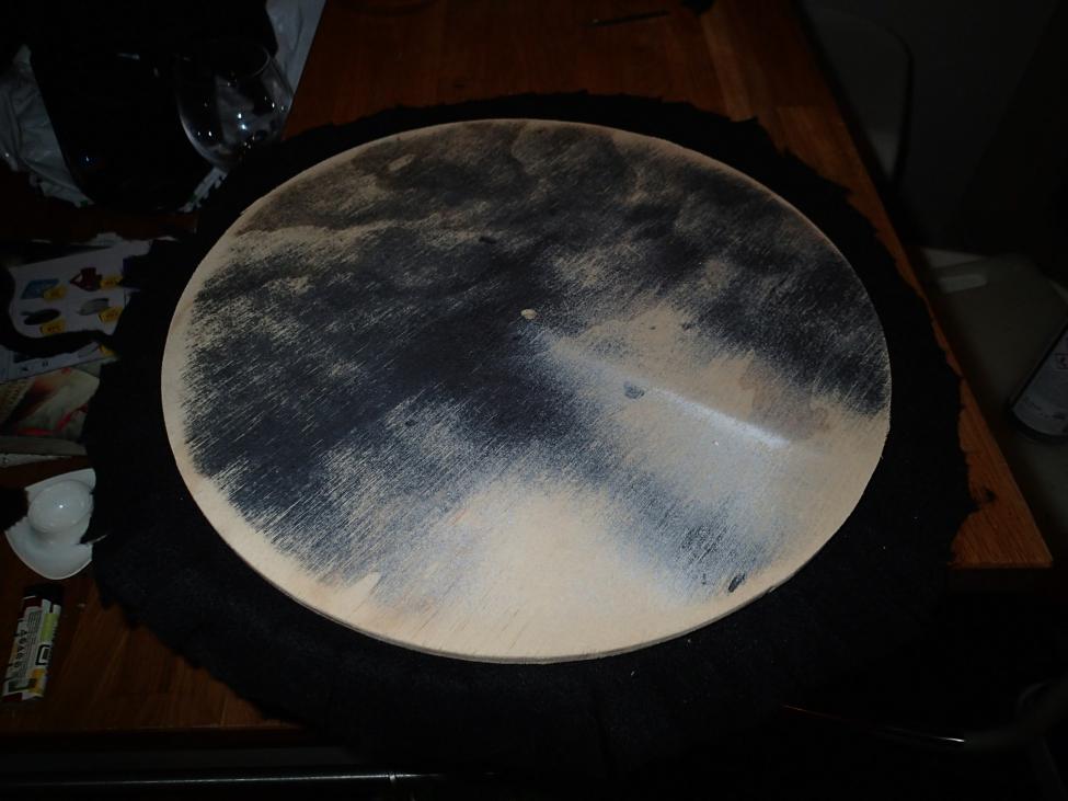

    Da gjenstår bare tørking av forplate. For få litt fortgang i tørkeprosessen benytter jeg meg av stekeovnen. Imens koser jeg med Mendelsohns nydelig fiolinkonsert like nydelig framført av en av våre mange store unge talenter. Fikk med meg Beethovens Eroica tidligere på dagen, en av hans verker jeg er mest glad i. Stiftet "bekjentskap" med den tdlig på sekstitallet. Mitt tredje platekjøp fra Concert Hall Society. Lommepengene strakk ikke til DGG. Har både den og flere av innspillingene fra CHS i remasterede uttgaver, flere av dem i stereo. For meg er gjensynet med disse innspillingene ganske nostalgisk. Vel, det var et lite sidesprang. Legger ved et par bilder. Selv synes jeg at jeg fikk til en smart løsning med plassering av høyttaler sikringskretsløpet.

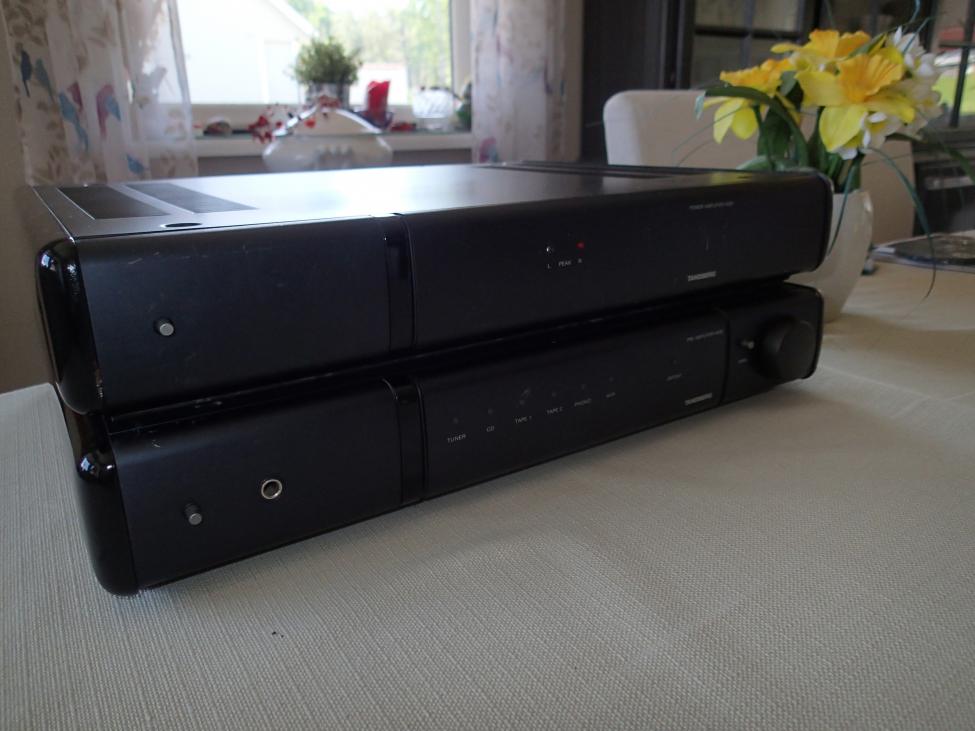

    Renovering av Tandberg oppsett
    Ved første øyekast ser dett ut til å være et helt tradisjonelt 4036 utgangstrinn fra Tandberg. Men da det viste seg vanskelig å få det "opp og gå", ble denne lille IC kretsen redningen. Kretsen heter TDA7293. Etter "slakting" av flere sett med KEF 100, satt jeg med TDA 7293/94/95 i "bøtter og spann". Printene har jeg kjøpt fra Kina for en slikk og ingen ting. IC er genuine og ikke noe billig fake fra Kina. På diyAudio finnes det mye interessant lesestoff om denne kretsen som befinner seg i en rekke komersielle utgangstrinn bla. Linn. Jeg har fulgt anbefalingene om å endre en rekke komponenter i forhold til produsentens skjema. Det er absolutt ingen ting å utsette på kvaliteten på det som nå kommer ut av det "nye" 4036 trinnet.
    Som det fremgår av dette bildet har det vel adri vært så mange uF i strømforsyningen på en ekte 4036. Gode kondensatorer og en relativt stor lyttebank slår aldri feil. Kretsens gode gjengivelse av det nedre oktavene overrasket meg. Opprinnelig trafo hadde for høy utgangsspenning, og ble derfor byttet ut til en mindre. DC spenning er i dag +/-34 V.
    Kabinettene forøvrig har fått seg en liten "oppshining". Forforsterkeren trang bare litt potmeterrens for åm funke 100% igjen.

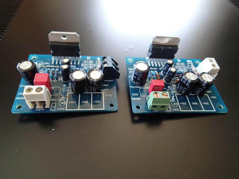

    De tda modulene ser egenlig litt slik kina crap ut,men har bygget noen av disse og blitt like overasket over lyden vær gang.
    Linn lk serien mener jeg og huske bruker tda chip.
    Lm3886 er jo også veldig gode,de tåler vel også litt mer før de tar kvelden en tda.
    Store inngans kondiser av god kvalitet har mye og si i forhold til lydkvaliteten på disse har jeg merket.

    Det er riktig at Linn LK seien benyttet denne kretsen. Har sett en oversikt over produsenter som benytter TDA7293, og det var faktisk ganske mange. I produsetens skjema opereres det med spenningg helt opp til +/- 50V DC. Det tåler kretsen ganske enkelt ikke(kanskje i tomgang). Noe serlig høyrere spenning enn hva jeg benytter, er ikke tilrådelig. Til subwoofer og 8 ohms drift kan kretsen BTL kobles og er da kapabel til ca. 150 W. Spenning i så fall bør ikke overstige +/- 25V DC. Jeg har, etter anbefaling, endret på komponetene i tilbakekoblingen, boosttrapp kondensatoren og avkoblingskondensatorene til spenningsforsyninga. Printene fra Kina er helt ok om en bare holder seg unna abefalte verdier og enkeltkomponenter derfra.
    Eivind S
    Hvordan ble lyden?
    Beste er vel å kjøpe tome kort og skaffe komponentene selv.
    50v dc blir jo litt vel høy spenning ikke så rart de tar kvelden da..

    Lyden ble riktig bra. Før dette bygget hadde jeg benyttet kortet og kretsen til et bassgitarforsterker prosjekt. "Tandbergprosjektet" er fullfrekvent og stiller litt andre krav.Ut fra sin enkelhet, hadde jeg ikke forventet denne kvaliteten. Men som bildene viser, regner jeg med at en solid nettdel også må være med å ta sin del æren, ikke minst for de nedre oktaver. Nå er det bare å finne ny eier til komboen. Tror ikke det uorginale utgangspoweret spiller dårligere enn den orgiale(som jeg ikke har hørt), men så gjenstår det å se hvor lett det er å overbevise interesserte om det. Rent visuelt er det en "smekker" sak med høy WF.
    Eivind S

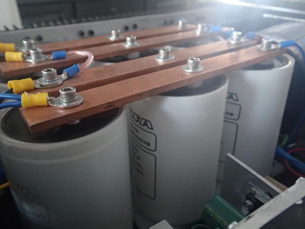

    Ja er ikke noe å si på nettdelen,passelig overkill.
    Hvor mye uf?
    liliya
    748
    484
    12x6800uF gode 63V kondensatorer.

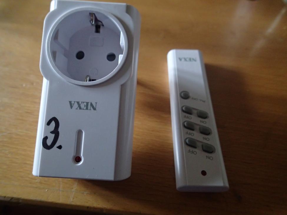

    Fikk litt "nåya" her forleden. S Vis vedlegget 389980 Vis vedlegget 389980 Vis vedlegget 389980 terkt brum i begge subkanalene som AMS 1000 (bridged) betjener. Ut med både inn og ut koblinger, innkobling en og en og krysskoblinger ga samme resultat. Hva pokker?? Helt tilfeldig kom jeg til å dullte borti nettledning og da skjedde det saker og ting som satte meg på å undersøke Nexa enheten som benyttes i forbindelse med nettilslutningen. Vekk med den og det kraftige brummet forsvant. Ideen med å benytte denne enheten fra Clas O var kun av bekvemelighensyn. Kjekt å sitte i sofaen og starte opp 4 Anaveiew forsterkere med ett knepp. Det har funket feilfritt en måneds tid og hva årsaken er til plutselig svikt, har jeg ingen formening om. Hermed er du advart om du går i tanker om en tilsvarende løsning. Godt mulig at et annet og mere "robust" produkt lar seg benytte i en slik sammenheng. Andre erfaringer???
    Eivind S
    Tusen takk for tipset.

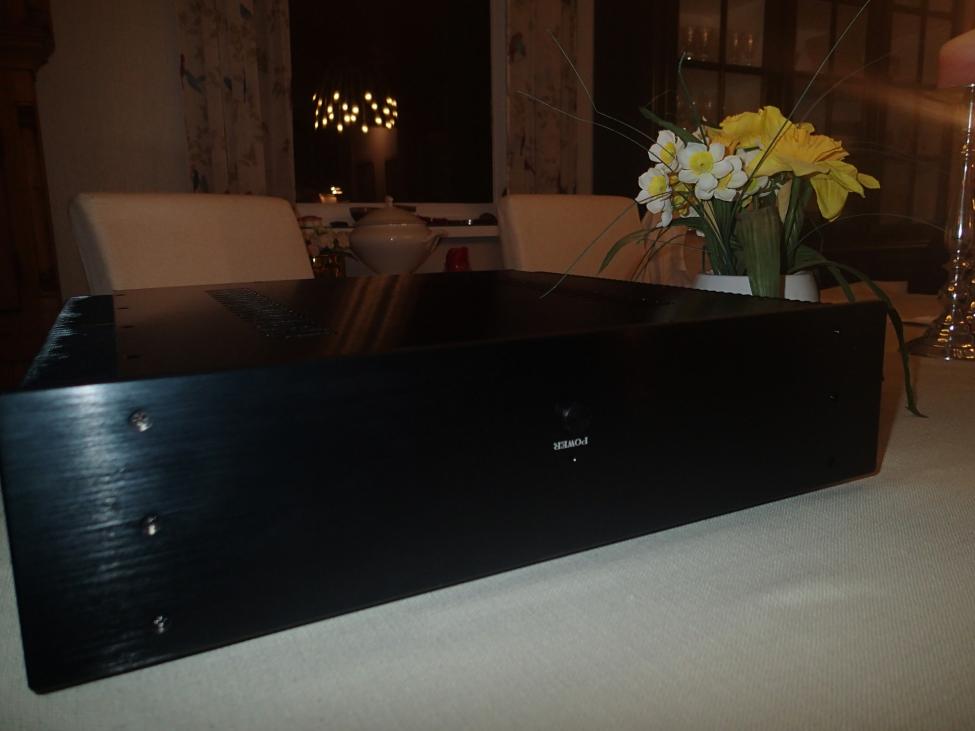

    Da har jeg hatt "besøk" av en liten EC clone. Nydelig og prydelig bygget opp. Odd (The Odd One) er eier, men har slitt med støy. Selger har forsøk å fikse problemet ved bla å koble utenom en liten forforsterker som har sørget for tilpasning til linjenivå(CD, tuner etc.) ved å fjerne et par ICer. Dette har ikke fungert bra. Jeg har ikke hatt noe skjema å forholde meg til, så metoden har vært prøve og feile. Heldigvis ble det ikke så mye feiling, ingen faktisk. På dette forforsterkerkortet sitter også releer for forsinket innkobling av høyttalerne + en IC for å detektere eventuell feil i høyttalerveien. Spenningen til dette kortet er beholdt for om mulig å beholde den ene funksjonen med kretsen som senser feil på høyttalersiden. Høyttalertilslutningen er nå ført utenom releene, og det er nå hull igjennom. Den "reparasjonen" som har vært utført, resulterte i null signal på utgangen.
    Nå spiller den ganske så "smukt ".

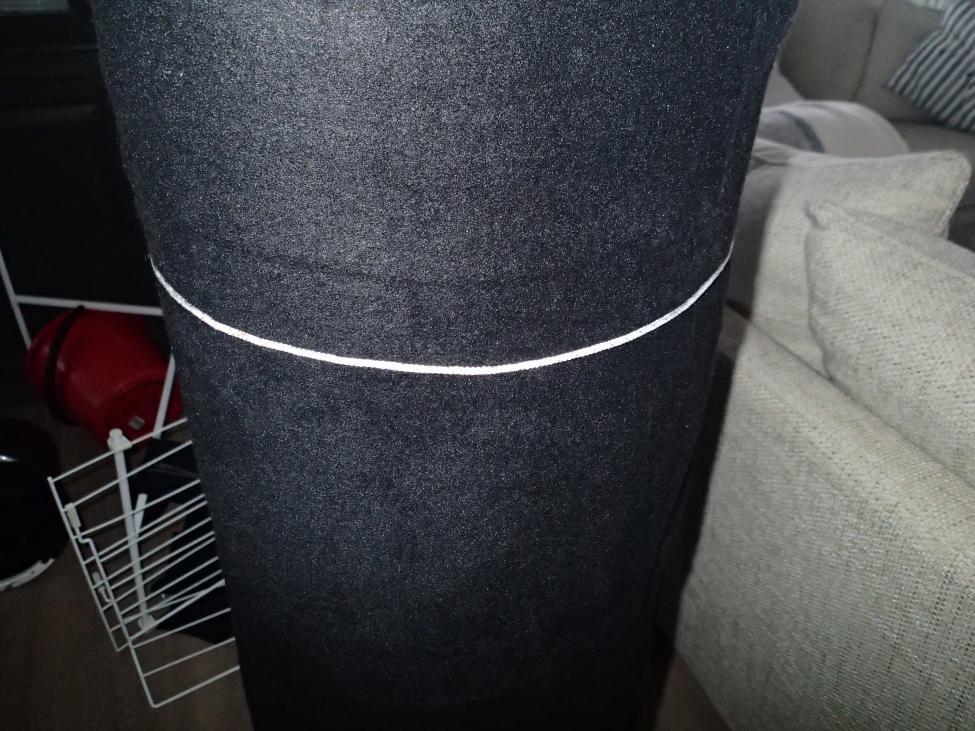

    Da jeg er så heldig å ha en samarbeidsvillig eks som er kjempeflink med søm, har jeg fått sydd fire poser med en omkrets på 123 cm av Biltemas tykkeste høyttalerstoff. Ved å beholde plasten, gikk det greit å tre posene utenpå rullen.
    For å kappe ned på høyden, fra 120 cm til 90 cm, kom en gammel Glavakniv til heder og verdighet. En snor er grei å benytte for å få til et vannrett snitt.

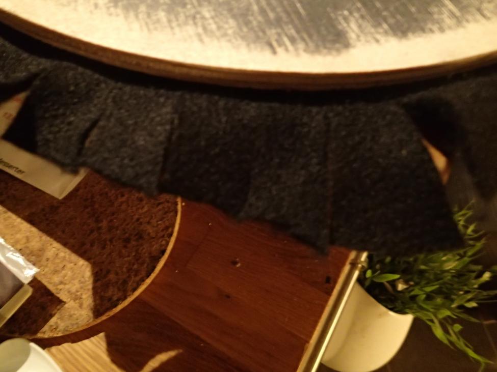

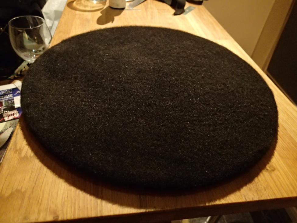

    Arbeidet med "topplokket": For å feste høyttalerstoffet er oveskytende stoff klippet opp i "segmenter" hele veien rundt. Dette gjør det lettere å feste stoffet til platen og samtidig få et jevnt og stramt resultat. Kontakt spraylim er benyttet.
    liliya
    748
    484
    Rent visuelt, ble ikke resultatet så "halvgæli".

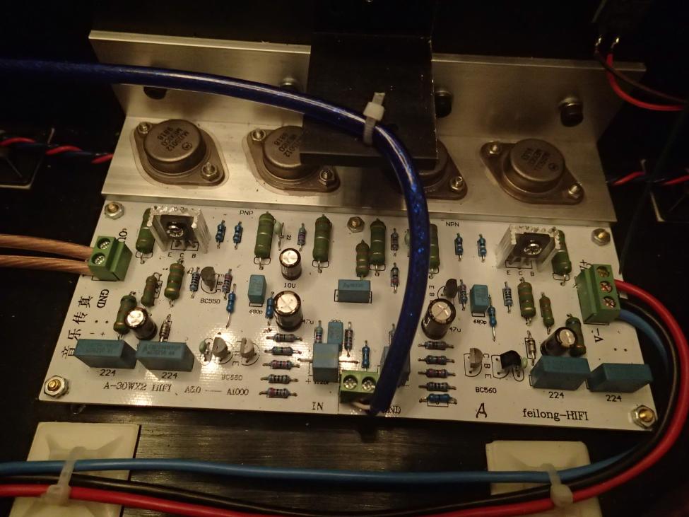

    Ny forsterker til Odd (makro).
    Da har jeg hjulpet Odd med å sette sammen en 30 W klasse A forsterker som etter opphavsmennene Tar utgangspunkt i Musical Fidely A 1000. Hvor tett opptil orginalen dette er, har jeg ingen forutsetninger til å uttale meg om. Jeg kjenner hverken til kretsskjemaet til MF ei heller kopien. Etter noen timers innspilling blir kjøleplatene bare godt håndvarme. Med masse erfaring med NP F5 V2/3 som også er 30 w klasse A, så stiller jeg meg litt tvilende til de oppgitte spesifikasjonene. Men fint spiller det og totalt støyfritt. De forskjellige enhetene synes jeg absolutt holder fin kvalitet og gode funksjoner. Forsinket innkobling av trafo har også sensorer på kjøleplaten som kutter strømmen når temperaturen overstiger 75 grader. Fin detalj. Helt grei lyttebank med 6x 10000 uF 100V. Chassiet som ikke er spesielt kostbart holder god presisjon med fine overflater.
