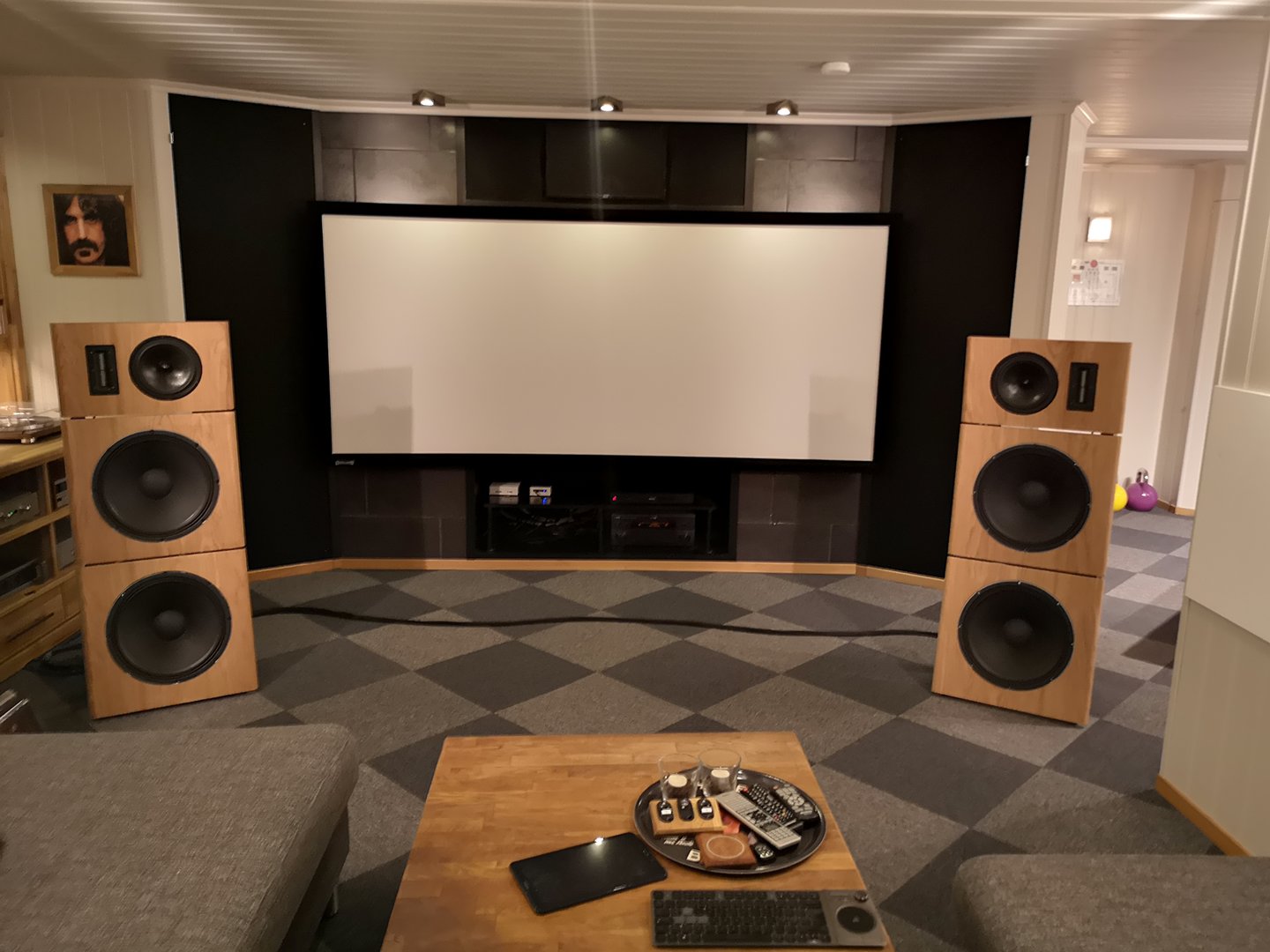

    Blir interessant å få en beskrivelse av sluttproduktet. Bare for min egen nyskjerrighet, - jeg ser hva diskanthornet er, men hva er øvrig bestykning?
    H.Are.Felle
    28.11.2008
    341
    850
    Porsgrunn
    Bestykningen er som følger:
    Founteck Neo CD2 diskant
    Som mellomtone har jeg brukt Seas U22REX, men kan hende jeg går tilbake til Seas FA22RCZ.
    Får ikke bestemt meg om hva jeg liker best. Den rolige U22 eller den detaljerte og crispie FA22.(egensynsing)
    H.Are.Felle
    28.11.2008
    341
    850
    Porsgrunn

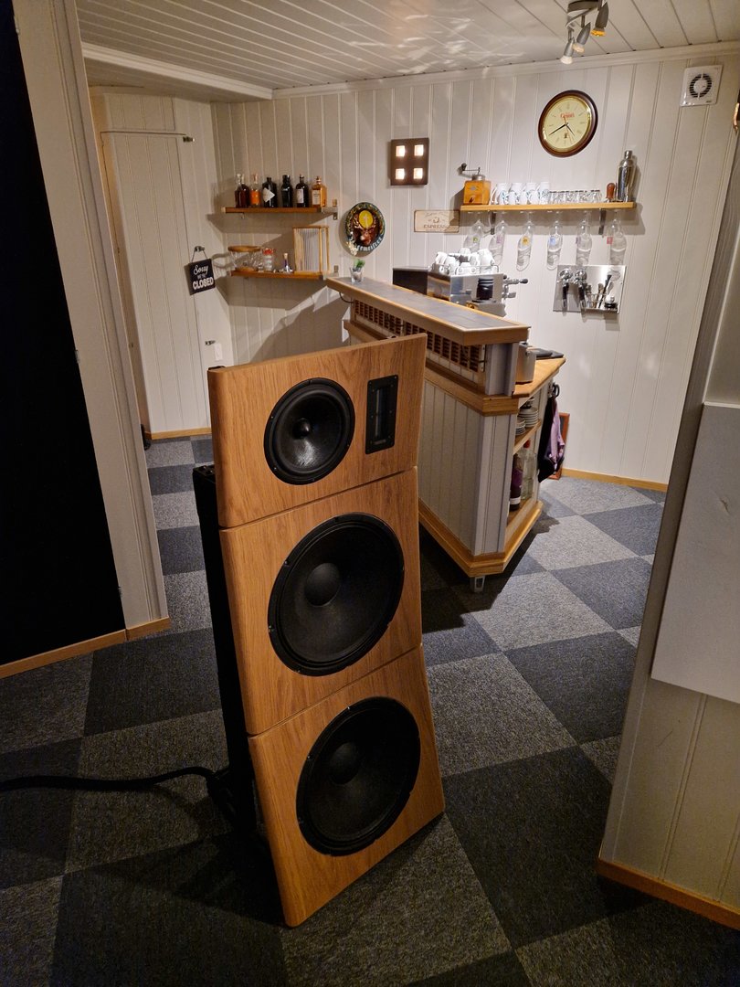

    Ferdig med internkabling.
    Ser greit ut, kunne selvfølgelig satt strømpe på all kabling, men for meg er dette helt greit.
    Ble fornøyd med utseende.
    I forhold til de gamle høyttalerne, ble høyttalerne en del høyere, men for min del er ikke dette noe problem.
    Høyttalerne er nå ca 95 % ferdig, skal bare endre skruene på 15", å gjøre en del tester og målinger før jeg er fornøyd.
    Poster målinger fortløpende.

    Takker så mye!
    Prosjektet tok lengre tid en forventet, men føler at det var verdt det.
    Skal framover gjøre endel tester i forhold til deling og plassering av høyttaler.

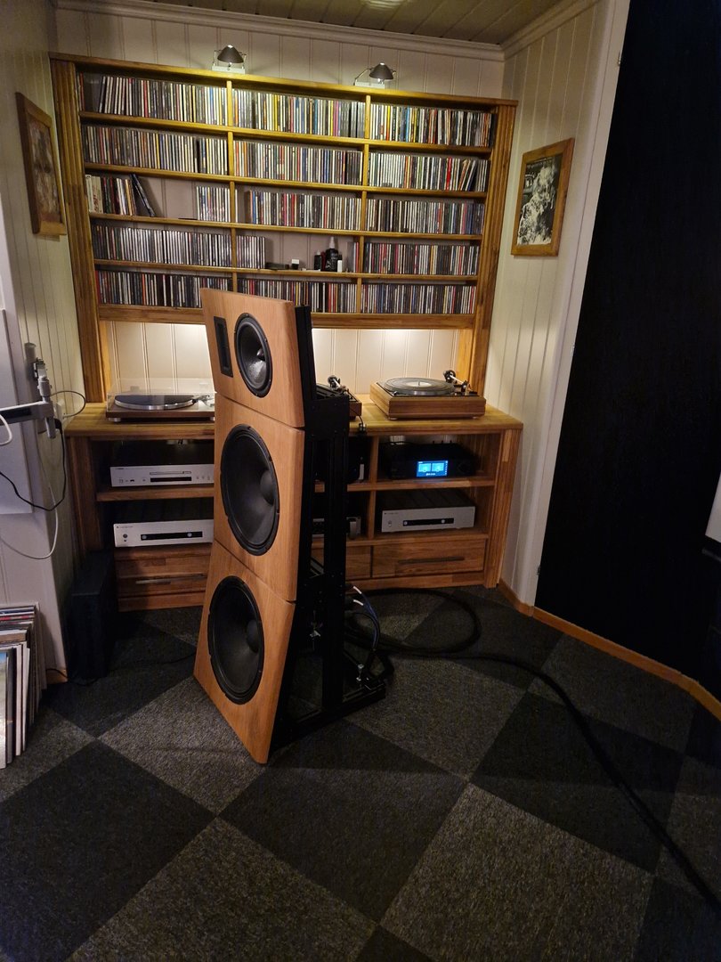

    Ble stille her... :cool: framgang med testing??
    Jeg holder på,.
    Så langt er frekvensgang for rufsete noe som må skyldes fravær av vinger og endret plassering av elementene. Jobber også med å finne riktig delefrekvens mellom bass og mellomtone.
    Nye akustikk tiltak må også vurderes.
    Skal poste noen foreløpige målinger seinere i ettermiddag.
