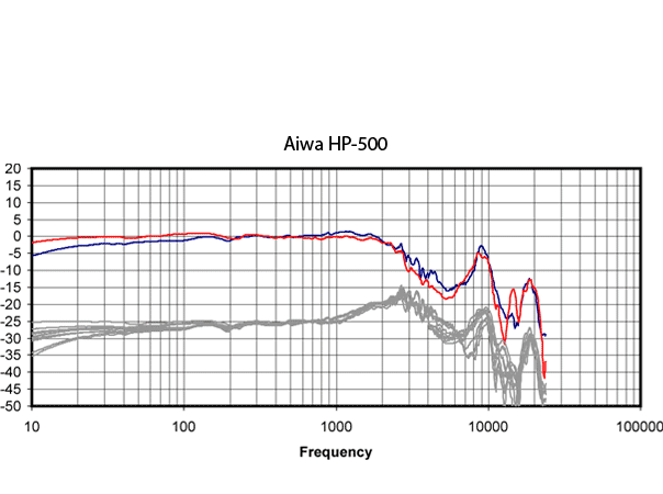

    Laget noen GIF av frekvensresponser opp mot Olive/Welti.
    Aiwaene mine er trolig en god del mørkere enn målingene på Innerfidelity, og 20-300hz ligner mer på Nad Visio hp50 enn det som er på målingen, og er med en liten margin foran Nad hp50 som mine favoritthodetelefoner. Og hadde jeg målt Aiwaene ville de trolig vært den hodetelefonen som er nærmest Olive/Welti kurven under. Det tør jeg påstå med rimelig stor sikkerhet.
    Aiwa HP-500:

    Det er morro når lytteinntrykkene sammenfaller med målingene.
    Kort oppsummert:
    Aiwa HP-500 har en for shelved upper treble, men bort sett fra det er det min referansehodetelefon.

    Brukte Sennheiser HD555 til film og synes de låt litt mørkere enn det jeg kunne huske, enda det er noen måneder siden sist den ble brukt.
    Målte den ut av Objective 2 og direkte ut fra pc-utgangen, og der var en markant 5dB + økning over nedre mellomtone som trolig er grunnen til at jeg oppfattet de som mørkere enn jeg var vant til. 5dB er mye, og det er ikke rart at noen anmeldere kaller den samme hodetelefonen både mørk og lys etc. Avhenger av utstyret som brukes.
    Tipper denne forskjellen oppstår grunnet forskjellig utgangsimpedanse på forsterkerne. Dette fordi økningen i frekvensresponsen er mest der motstanden er høyest (over 80hz og ved 20khz). Lydkortet har trolig høyere output impedance enn O2. Selv liker jeg HD555 best ut av O2 og uten "bass boost" til film. I utgangspunktet liker jeg bass-boost til musikk, men ikke på bekostning av "impact". Det er mulig mer kontroll ut av O2 som jeg også marginalt foretrekker foran en hevet, men noe ukontrollert, løs og flabby bass.
    Målingene:

    Dette er saft for sjelen. Output impedance i praksis vist på beste tegn og forklar vis slik at jeg velger å bare sitere hele innlegget hentet fra headfi. Innlegget viser hvordan økt output impedance påvirker støynivået (THD) på hodtelefonen.
    Dette er aktuell hodetelefon som er målt:
    Perhaps related to this topic, I did some tests on how the output impedance of the amplifier affects the distortion of dynamic headphones. The headphone tested was a DT880 Pro (250 Ω), using sine sweeps at 0.68 and 0.22 Vrms voltage on the drivers at 1 kHz, and with output impedances of 10.3 Ω (Xonar Essence STX headphone output) and ~110 Ω (using 100 Ω serial resistors).
    Unfortunately, the measurements at low levels contain too much microphone and ambient noise. At the higher level, I repeated the tests twice, to be able to verify the repeatability of the results. The sweeps played were equalized so that the SPL and frequency response are matched at the low and high output impedance. The graphs below assume that 1 Vrms voltage on the driver at 1 kHz produces 100 dB SPL. This is probably not accurate, but the levels on each graph should be consistent nevertheless. Only the right channel was tested.
    These are the results I got (click to zoom):
    Frequency response: from left to right: microphone, headphone driver, amp output
    THD vs. frequency: from left to right: microphone, headphone driver, amp output
    Driver impedance vs. frequency:
    Increasing the output impedance of the amplifier does indeed seem to increase the bass distortion of the driver, especially around its resonance frequency. This cannot be explained with the amp "working harder" (see graphs), or the headphone having to produce a higher SPL in the bass range (because it is equalized). The effect is not major, however, it is a difference of about 2 dB, but it is there. With a low impedance source that is equalized to match the frequency response of a high impedance one - which is what I did - the distortion is lower than it is with actual high output impedance.
    Although the effect probably varies depending on the headphone model, and some are more affected than others. It would be interesting to try the same with orthodynamic headphones, to confirm if they are not only a more or less purely resistive load, but also fairly linear as well.
