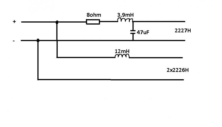

    Sånn for ordens skyld, her er filteret på bass systemet.
    8ohm motstand på 2227 er bare for å dempe den mot 2226 for å få grei bass respons.
    Den vil samtidig øke Q noe på 2227 og øker litt bassresponsen.
    3,9mH spole og 47uF kondis er lavpass filter ved ca 600hz.
    12mH spole er da for 2226 bassene.
    2227 er ikke kompensert for dipolpeak, en utnytter den heller slik at sakte fra ca 200hz øker responsen litt nedover.
    En kan kanskje si det som at 2227 gjør jobben og 2226 er hjelpere i bunn :)

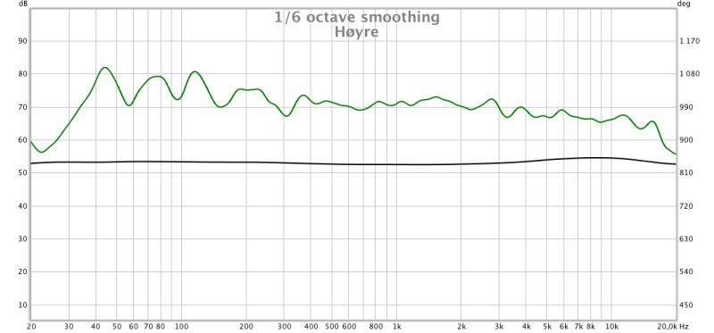

    Her er en litt eldre måling som viser responsen til høyre høyttaler.
    Det detter bratt under 40hz som er Fs på alle bassdriverne.
    Å kjøre EQ på det er håpløst, heller kanskje drivere med litt lavere Fs om en vil litt dypere.
    Vis vedlegget 527089
    Vis vedlegget 527090
    Takk for fin forklaring!
    Output til underkant 40hz holder vel til det meste, spesielt hvis en hører hovedsakelig på rock/metal, og er ganske respektabelt for OB å være. Driver med lavere FS, mer masse etc. mister gjerne egenskapene i andre enden.
    Jeg har full output ned til 16hz, det er lite musikk som har viktig info i dette området, og det fører til massive utfordringer med romintegrasjon. Hvorfor skal man på liv og død gjøre det så vanskelig for seg selv ???
