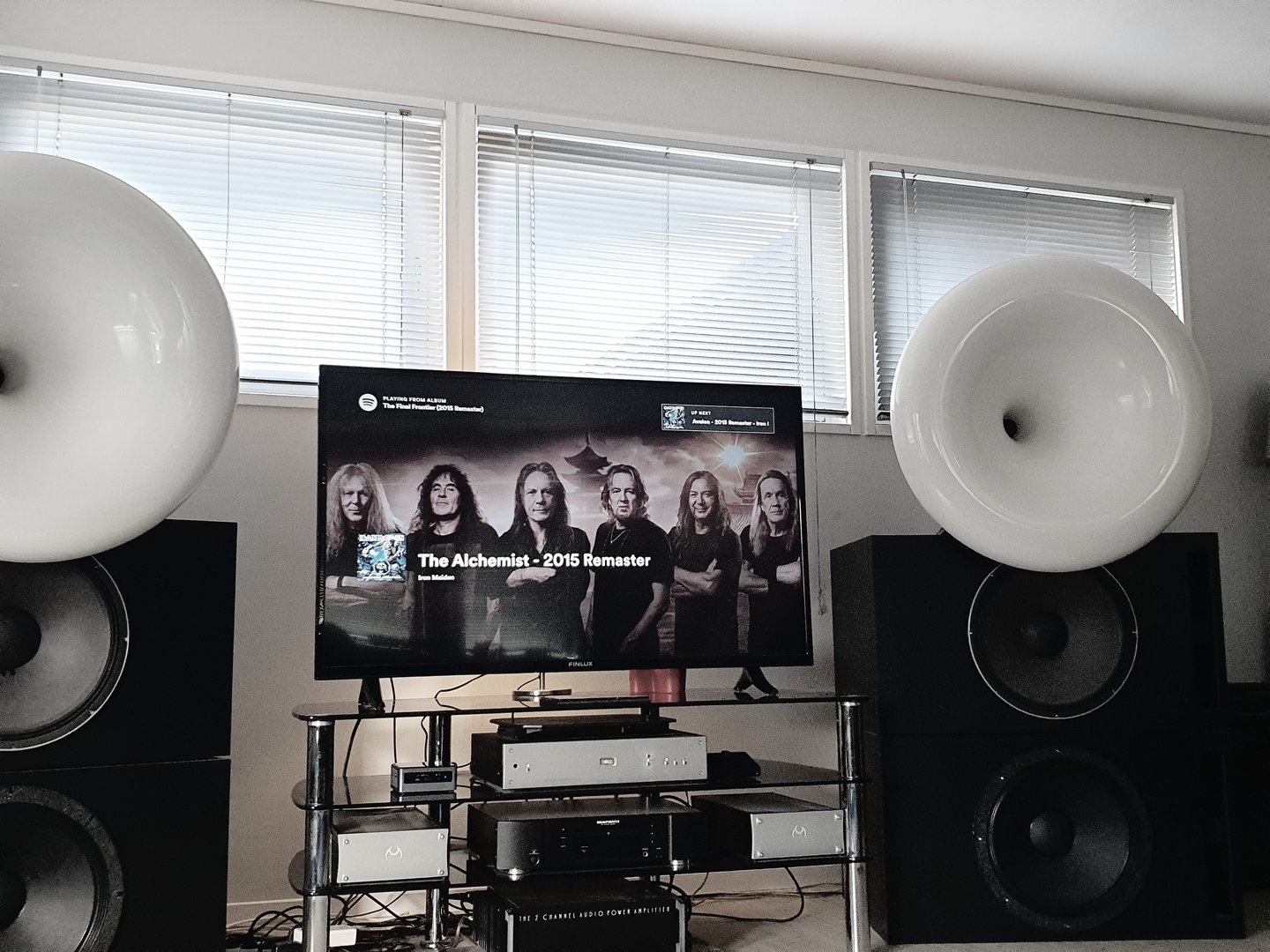

    Kassene her er 80x45x57. Så stackes to og to så det blir 90cm høyde. De ble bygget for å matche 2360.
    Målene er ikke helt ulik Urei monitorene og Onken 360. Onken er 5cm høyere.
    Ideen om mål kom vel fra et bilde av Mechaniac her inne da han satte et par 2360 på på toppen av Urei. Det ser kompakt og bra ut synest jeg.
    Å plassere front av hornet fremfor kassen og evt bruke smalere kasser enn hornet synest jeg ikke ser bra ut med 2360.
    Når putter JMLC på toppen så ser det jo ganske annerledes ut :) Runde horn passer gjerne smalere kasser.
    Men det er totalt uaktuelt å bygge nye kasser!!
    Det eneste jeg kan se for meg å gjøre er å ha 4 like basser, der de er helt sorte. JBL 2220 som står øverst er grå og med blank ring på chassis.
    Det stikker seg litt ut.
    Å få til enda et par GPA 515 har jeg gitt opp. Å kjøpe nye er uaktuelt, de er ikke verdt så mye penger mener jeg.
    Får se litt hva finner på, ingenting som haster. 2220 spiller forøvrig nydelig :)

    Litt rask hoderegning tilsier ca. 150 liter kassevolum. Hvordan oppfører 2220 seg nedover da, hvor rulles det av og hvor langt ned bruker du de? Snuser på å teste samme enheter selv i midbassen, men med 1/3 av kassevolumet - særdeles usikker på om det er noe å satse på....erfaring?
    Var forøvrig å hørte 2360 for første gang nylig og det var virkelig noe annet enn jmlc på godt og vondt. Jeg digga den store lyden, det får man kun i "nærfelt" med jlmc er min opplevelse.
    oks81
    29.10.2012
    12.840
    11.412
    Hjemme
    Rundtom 150 liter pr. kasse ja, tuning er 28hz.
    2220 er først og fremst en god midbass driver, som her presses til å spille bass.
    Dvs en slik driver spiller like mye bass som en driver med høyere mms, men den har høyere SPL i mellomtonen.
    Så i realiteten demper en mellomtoneområdet i forhold til en mer vanlig bassrefleks driver.
    Bakdelen med drivere som 2220 er kort slaglengde, den har en underhengt motor og på papiret er det bare 0,9mm slag en vei som skal til før spolen begynner å bevege seg ut av gapet. Det er ikke noe problem i seg selv, men en får fortere forvrengning med 2220 enn med en driver som har lengre spole når en drar på.
    Det en skal passe på er Xdamage, som ikke er alt for lang på 2220, også på noen av de andre klassiske JBLene.
    Så en skal helst ikke leke Rave Party med slike drivere :)
    Summert sett til hifi er jeg ikke i tvil, jeg velger heller å leve med den korte slaglengden og tidlig forvrengning enn en driver som har mer slaglengde men ikke leverer så bra lyd opp til å møte hornet.
    En kan fortsatt spille temmelig høyt.
    Alternativer om en vil ha litt mer av begge deler er å se på moderne drivere med gode motorer.
    Der har en Snicker Is sin driver som et eksempel.
    BMS har også drivere som med lav induktans som nok låter bra. Og det fins sikkert flere.
    Kurvet membran er å foretrekke for god mellomtone egenskaper.
    Å bruke 2220 i litt mindre lukkede kasser som reine midbasser bør gå veldig bra. Låter ikke det bra så er noe gjort feil :)
    Jeg er enig angående 2360 og JMLC, det er to totalt forskjellige profiler som er designet for å løse sine oppgaver på forskjellig måte.
    Hva en skal foretrekke kommer an på en del ting som en selv egentlig må bestemme, om en digger fordelene og kan leve med bakdelene.
    Musikksmak, plassering, rom osv er ikke betydningsløst.
    2360 sin måte å presentere en scene på er spesiell, det kan vel ikke nevnes for ofte :)
