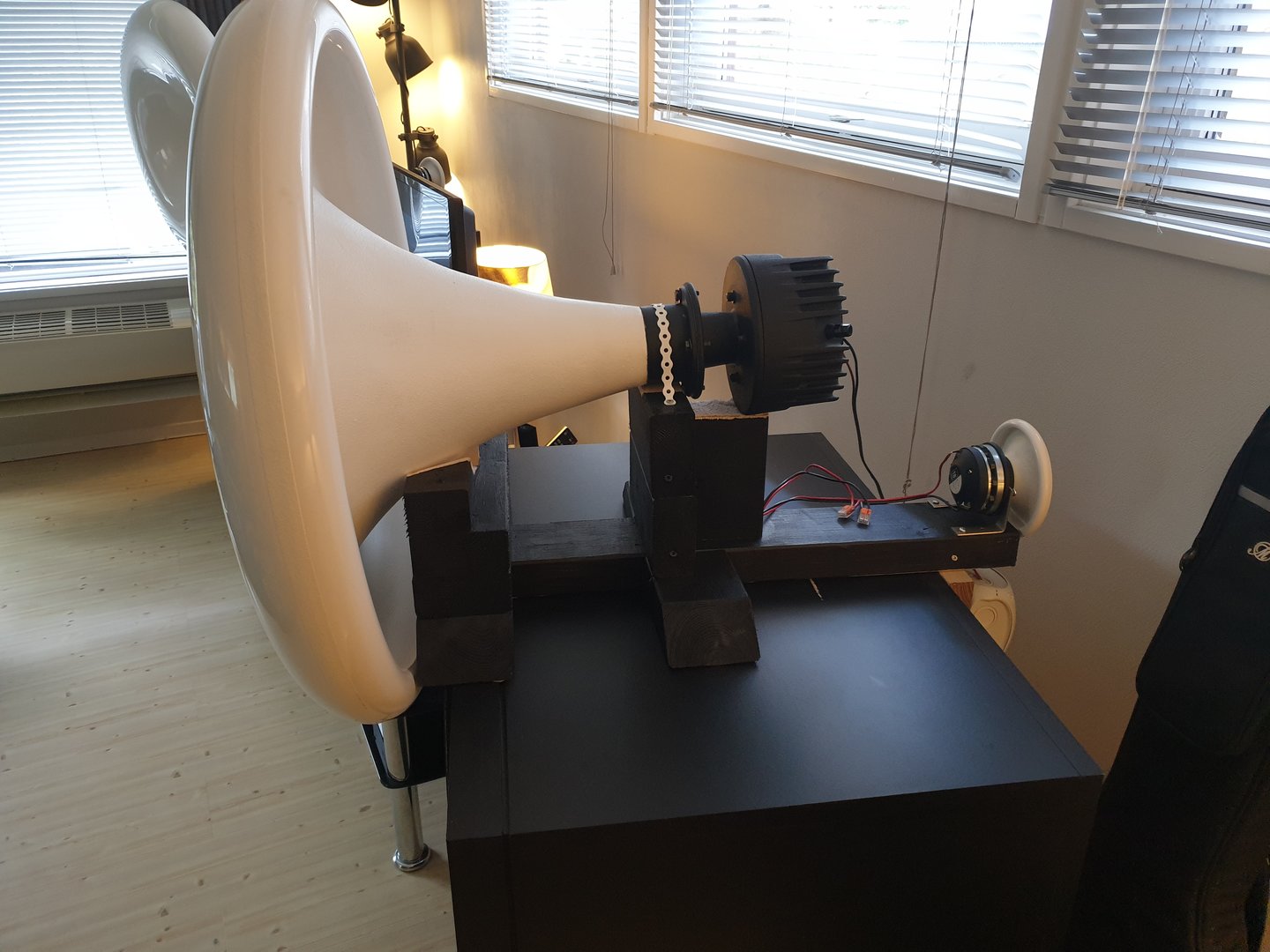

    Det er jo ikke en perfekt måte å løse ting på med ambient tweeter, men det gir litt mer luft og spredning i toppen.
    Impulsrespons ser nok rimelig looney ut.

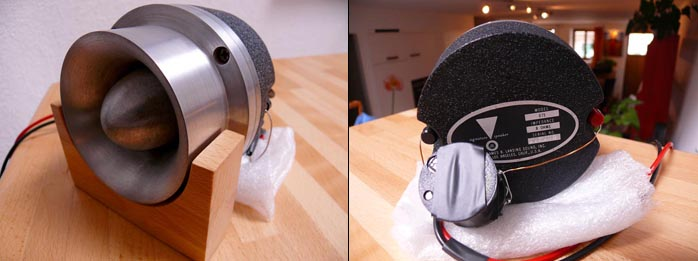

    Cerwin Vega brukte vel bakoverfyrende diskanter på noen modeller.

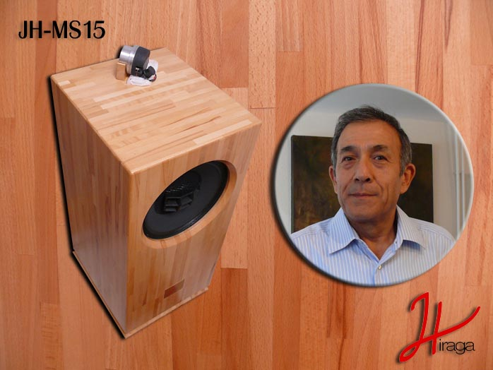

    Jean Hiraga bruker det på sine Altec 604 høyttalere.
    Det er med JBL 075.
    Eller 2402 som de heter i pro sammenheng.

    Da var det dagen for å leke litt med DEQX og målepinnen.
    Målt og laget FIR filter for KUN hornet. Korrigert helt flatt fra 350hz og hele veien opp.
    Etterpå settes deling mot bassene med vanlig 4.ordens. 700hz.
    Delay kan en da ikke ta med meterstokken for en må ta hensyn til FIR filterets delay også.
    Så har fått litt hjelp og brukt impulsrespons for å finne riktig delay.
    For å se det forsiktig, DEQX glimrer med å korrigere på denne måten!
    En får fokusert måling til kun hornet, og samme fordel med korreksjon.
    Det låter bra synest jeg!
    Så da blir det en film, og kanskje litt musikk FIR det er kvelden. :)
