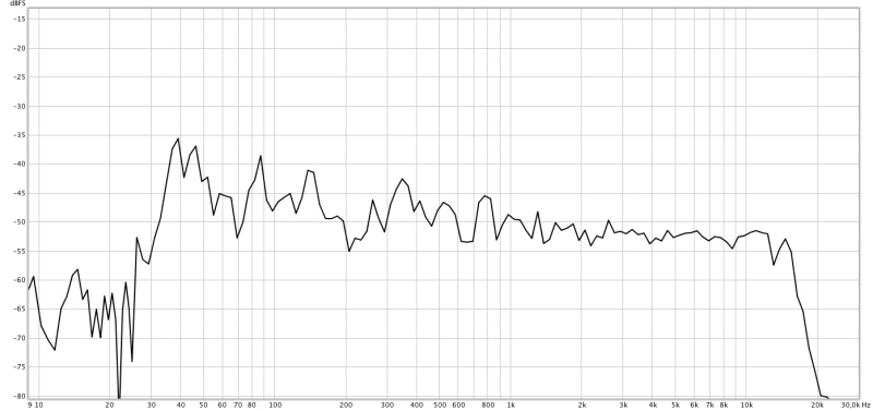

    Skiftet fra "Spectrum" til "RTA 1/12"
    Tester ut "Hornlyd & Sluk lowlow Horn Xover Edition" og deler no 350 Hz 48dB LR på hornet :)
    Hva synest dere om kurven?
    Angående fase er jeg omtrent helt i blinde siden JBL er omvendt...Skal jeg da igjen koble omvendt så alt blir omvendt tilbake omvendt....puh..:rolleyes:
    oks81
    29.10.2012
    12.845
    11.425
    Hjemme
    Fikk ikke til å dele 350 fornuftig...endte vel med LP 310 24dB og HP 370 48dB, men det låt ikke helt bra.
    Hadde kanskje blitt bedre om jeg hadde jobbet lenge nok....?? Bassen låt som sub med dette oppsettet en stund.. :)
    Gikk tilbake til 550 24dB på begge. Tok kjapt delay på bassene så det såg fint ut på måling.. :)
    Endret en del på EQ så det såg finere ut. Har MASSE arbeid igjen skjønner jeg no.. :)

    Er det noen som har en target kurve som jeg kan se litt etter?
    thohaug
    02.02.2014
    2.986
    1.841
    Fetsund
    Jeg brukte denne på mitt oppsett før jeg rev og bygde dem om. Syntes det låt meget bra selv, og de som har vært innom later til å synes det låt allright de også.:)

    Thnx thohaug! Jeg er ikke så forbanna langt unna. Glemte selvfølgelig å ta bilde av siste målinger i går....
    Men det er vel et godt tegn når skuldrene senker seg og en glemmer litt mer at stereoen er der :)
    Men har nok lang vei å gå enda...

    Takker!! :)
    Må faktisk dempe peak på 12k. :)
    Lytteavstand 3,2meter.
    Toe on midt i trynet, men de sprer ganske bra disse horna uten at jeg har hørt så mye annet... :)

    Har en svak tendens til hengekøye slik kurva er no.

    For sener referanse legger jeg ut DSP:
    Deling 550 24dB LR på alt.
    Highpass 20Hz 24dB LR på bassene.
    EQ på basser:
    150Hz -2,5dB Q2,5
    250Hz -6,4dB Q0,5
    720Hz -3dB Q5
    1700Hz -1,5dB Q3
    Horn:
    1650Hz -8dB Q1
    4000Hz -2dB Q1
    12000Hz -3dB Q5
    Delay på basser: 1,75ms.
    Da er horn koblet med + på svart og - på rød.
    Forstår det slik at 2446 har omvendt rød og svart??
    Alt er gjort i en fei etter middag i dag :)
