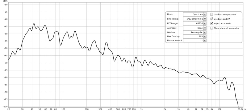

    Jeg endte opp med samme dritmåling på OBene, detter voldsomt, lurer på om det er feil med mic eller program.
    Måler jeg med ipod og Etani så er det spikrakt bortover......

    Her er en etani måling:

    Hvordan ser det ut hvis du stapper mikrofonen i hornkjeft og måler kun det?
    Er noe muffens på gang
    Du bruker rew?

    Hornkjeftmåling:
    Samme problem enda...

    Bassene, er måling med disse på også :)

    Har du mulighet til å prøve white noise? Den har like mye energi i hver frekvens.

    Aha! Takker, skal prøve det senere:)
