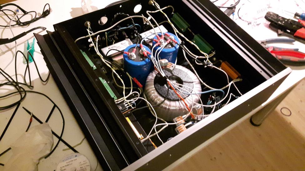

    Og slik ser rotekassen ut nå....
    Vis vedlegget 410585
    PSU er nå "RLCLC".
    1ohm-28mH-22mF-28mH-22mF
    Trafo er 500VA 2x27V som er seriekoblet.
    Choke som står som input, er egentlig litt for liten men jeg tok sjansen på dette.
    PSU er stabil med 43VDC, akkurat som simulert i PSUD i forkant.
    Bias er no 1,5A.
    Den blir god og varm, men skal tror jeg være fortsatt litt kaldere enn F3 og Aleph J.
    Får håpe dette fjerner støy men er litt skeptisk....får se om jeg får koblet den til i morgen. :)
